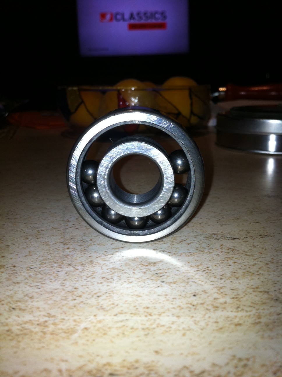

ich hab endlich auch mal was für das topic :wacko:
das Lager von der kurbelwelle
ich find aber weder die kugel noch den käfig... war aber auch kein öl mehr drin..
und ja er fuhr noch^^
und nein der motor war noch nie auf...für soviel dreck braucht man schon ein paar jahrzehnte...
lg Daniel
post-21415-054706100 1311281425_thumb.jp
lg Daniel
Habe ich bei meinem ESC Falc auch geschafft. Der Blechkäfig hat sich schön auf ne Rundreise durchs Getriebe aufgemacht. Zum Glück ist sonst nix passiert. Das Lager hatte geschätzt ca. 10-12 Betriebsstunden drauf:
War ein normales 6303 C3. Wird jetzt ersetzt durch ein 6303 ETN9/C3 - faserverstärkter Polyamidschnappkäfig und erhöhte Tragfähigkeit. Hoffentlich hält das dann länger. Deutlich teurer als das normale ist es jedenfalls...
