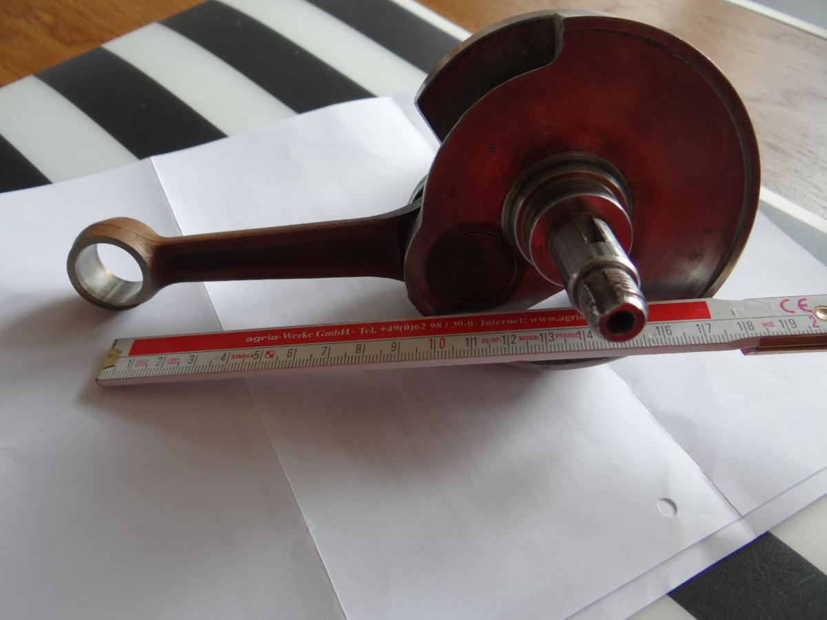

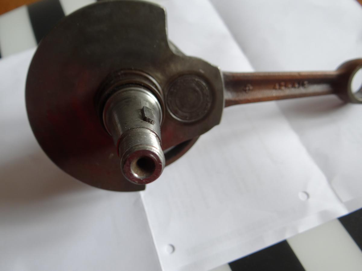

Welche KW ist das PX 200?
Hallo zusammen habe eine Kiste mit PX Teilen gekauft und möchte nun sortieren.
Die anderen Sachen sind klar nur war noch eine KW dabei (von der gesagt wurde sie wäre für PX 200) bei der bin ich mir nicht sicher
post-9452-0-54016600-1437407953_thumb.jp
post-9452-0-51940400-1437407964_thumb.jp
post-9452-0-30297600-1437407980_thumb.jp
basierend auf der im ersten Foto sichtbaren seitlichen Nut: jawoll, 200-er
