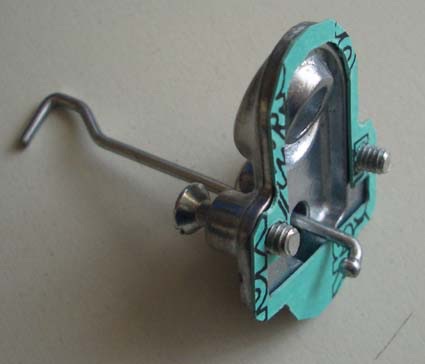

Das sieht für mich so aus, als würde die Schieberhaken/Ölpumpenarm Kombination an der Vergaserwanne anstossen. Schau mal, ob Du den Ölpumpenarm etwas hochgebogen bekommst, das könnte das Problem lösen.
Und nur zur Sicherheit: wenn Du die Ölpumpe Weg lässt kannst Du den Schieber mit montierter Feder und Deckel an der Zugstange ganz rausziehen, ja? Es ist definitiv so, dass der Ölpumpenarm die Begrenzung darstellt?
Der Anschlag ist die kleine Nase am innenliegenden Arm. In diese Stellung wird der Arm auch durch die Feder gedrückt, wenn der Hacken ausgehängt ist.  Dies scheint so vorgesehen. Vielleicht hat sich ja der innenliegenden Arm auf der Welle verdreht, obwohl mir scheint das recht stabil verpresst?
Ja, flutscht prima raus und wieder rein. War meine erste Vermutung, dass die 18 Nm schon zuviel gewesen sind.
Edit hat noch etwas gefunden: http://www.germanscooterforum.de/topic/239443-%C3%B6lpumpe-bearbeiten-damit-si24-komplett-%C3%B6ffnet/
Bearbeitet von bugix
Den Haken des Vergasers hab ich vorhin auch noch durch den orginalen ersetzt, sind aber beide gleich lang.
Wegen dem zu langen Haken; was auch funzt ist den Haken wie folgt abzuwinkeln und dadurch den zu langen Freilauf zwischen Pumpenarm und Gasschieber zu verkürzen:
Das Abwinkeln funzt und das Spiel am Gashahn wird daruch auch noch optimiert. Hatte damals kein Bock am Pumpendeckel herumzufräsen...

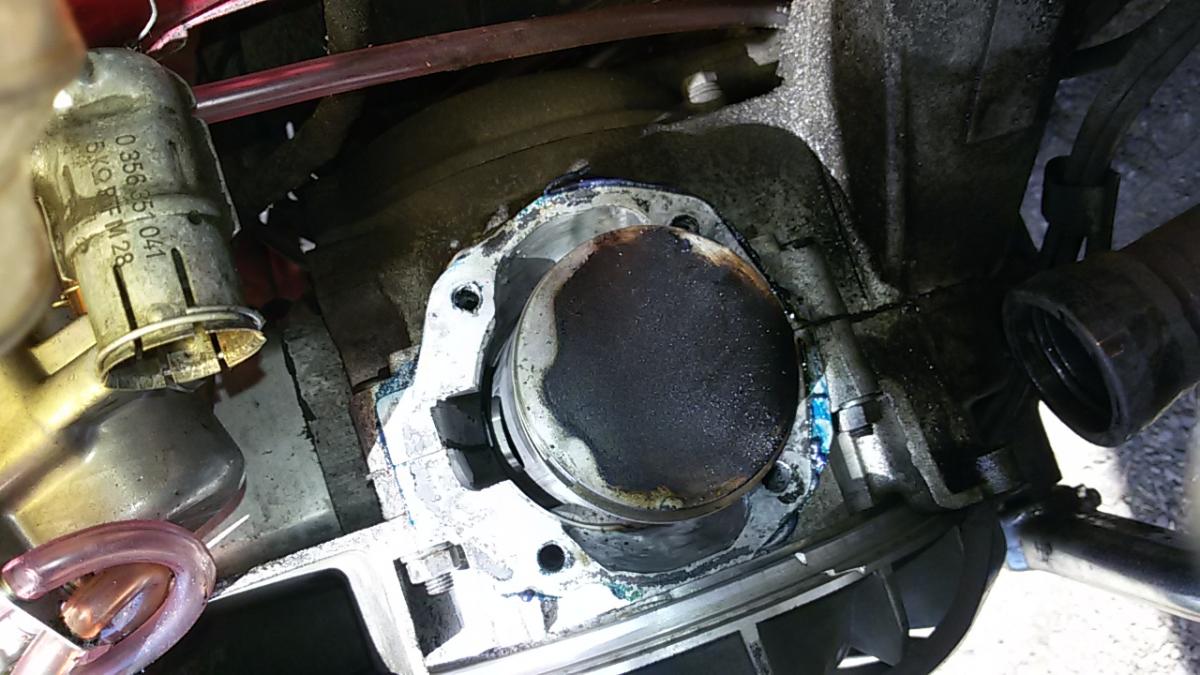

Was haltet ihr von dem kolben bild?
Würde sagen ganz i.O.
Etwas zu fett?
Ich hab den Haken nun gebogen, leicht stärker als auf deinem Bild. Gezogen öffnet der Schieber nun ganz, leider hakts nun auf der anderen Seite. Ich nehme an dass du wegen Umrüstung auf den 24/24 Vergaser die Biegung gemacht hast? Ich kann die Ursache für mein Problem nicht finden, hab auch den Orginalvergaser nochmls montiert - gleicher Sch...  :censored:
Das war wegen Umrüstung auf SPACO 26/26 mit 25,3mm Durchmesser
Was auch eine Ursache bezüglich Haken bzw. Schwergängigkeit sein kann, ist wenn der Motor nicht läuft und das Pumpenzahnrad über den Pinökel und Hebelarm das Zurückgleiten des Gasschiebers behindert.
Das Pumpenrad wird nämlich wegen der kleinen Feder darunter spermanent gegen diesen Pinökel gedrückt und ohne Rotation kann da mal ne Blockade geschehen. Gasseil sollte natürlich auch Sandfrei und geschmiert sein.
