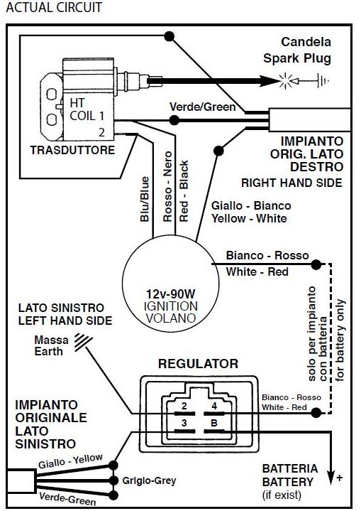

Guten Morgen,
Hab die Suche bemüht und leider nix gefunden:
Ich habe Lusso Elektrik ohne bat, ohne hupengleichrichter, in meiner Rally.
Kann ich bei Verwendung der VT den Lusso und den VT Spannungsregler weglassen? Ich brauche ja nur AC und laut VT Schaltbild müsste das doch funktionieren.http://www.germanscooterforum.de/uploads/monthly_02_2012/post-24082-0-24981700-1328945489.jpg

Guten Morgen,
Also komplett ohne Regler? Geht nicht.

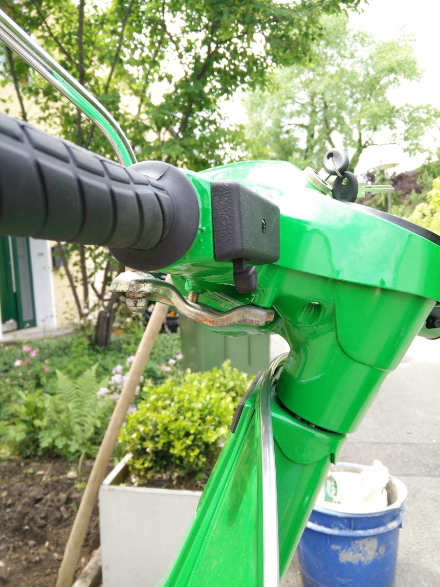

Hallo Leute,
drei schnelle Fragen von mir:
1. Dieses Klemm-Plättchen unten am Tachoantrieb passt bei mir nicht über den Bowdenzug. Hab ich nen Denkfehler oder muss ich da was auffeilen?
2. Habe gerade zum erstenmal den Rückspiegel an meiner px alt montiert, aber irgendwie passt das nicht richtig. Das Halterungs-Blech ist "uneben" und liegt daher nicht richtig am Lenkerunterteil auf... Wo ist der Fehler?
3. Habe hier zwei unterschiedliche Vergaserdeckel... zu welchem Modell gehören die jeweils?
mfg

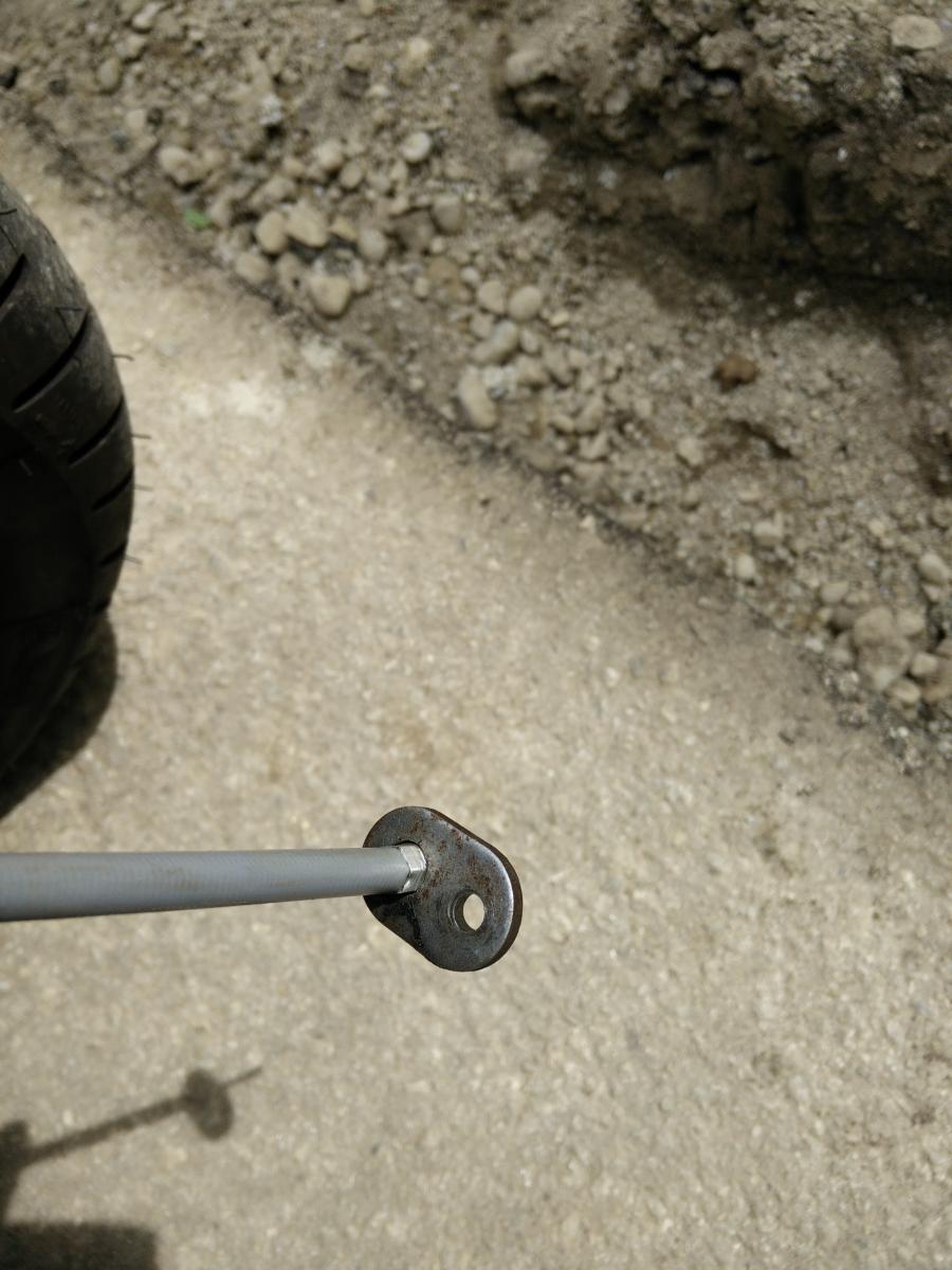

Zu 1.: Das Teil müsste so aussehen:
http://www.lambretta-teile.de/Scheibe-Befestigung-Tachowelle-PIAGGIO-Vespa-PX-PK
kann sein das die endkappe durch das crimpen etwas unförmig ist - in der regel reicht duch popeln oder die endkappe liebevoll mit einer zange anpassen.
das sieht nach einer halterung von Bumm (Busch&Müller) aus. in der tüte sollten auch so kleine kunststoffklötzchen gelegen haben die den spalt dann als beilage ausgleichen. zur not tut's auch ne Mutter.
