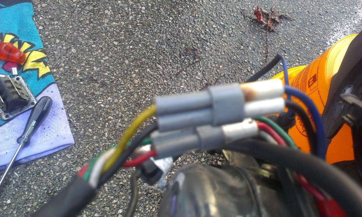

Hallo
Seit der letzten größeren Ausfahrt (160 km ohne probleme, am letzten Kilometer fing sie an zu stottern) mit meiner lml läuft diese nicht mehr ordentlich. Bedeutet sie lässt sich schwer starten und wenn sie mal läuft, klingt sie viel zu fett. Spritzufuhr passt, vergaser hab ich auch schon gereinigt. Durch Zufall ist mir aufgefallen, dass ein Kabel mal abgebrannt sein dürfte, wäre mir vorher noch nie aufgefallen:
Leider kenn ich mich mit der Elektrik relativ schlecht aus, daher hab ich keine ahnung ob das der Grund für mein Problem sein könnte.
Wäre auch für sonstige mögliche Problemlösungen oder Ideen dankbar
