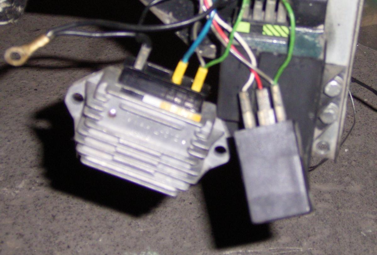

Habe immer noch ein Elektrikproblem.
Mein Regler ist so angeschlossen, wie auf dem Bild.
Der Schaltplan sagt mir aber, dass das blaue mit dem grün-grauen getauscht werden muss.
Was ist richtig?
Danke schön.
post-7136-0-27004900-1410330060_thumb.jp
Das ist egal. Die beiden G-Pins sind elektrisch betrachtet identisch.
Danke Rainer.
Habe immer noch dasselbe Problem mit flackerndem LIcht.
Neuer BGM-Regler lässt beim Gasgeben das Licht kurz heller, dann wieder etwas dunkler werden.
Habe alle Kabel durchgemessen, um Fehler auszuschliessen. ZGP ist getauscht und neu verkabelt.
Ich werde noch wahnsinnig. Ach ja. Hupengleichrichter ist auch neu.
Was kann die Ursache sein?
Kann man den Regler im ausgebauten Zustand auf Funktion prüfen?
PS.
Habe gestern wieder den alten, vermeintlich defekten, Regler verbaut.
Funktion ohne Flackern, aber Fernlichtfaden ist gleich durchgebrannt.
Zur Hölle.
Jeder Regler braucht immer eine gute Masseverbindung!
Ist der BGM-Universalregler richtig angeschlossen  - mit dem Verbindungskabel für die beiden Pins (2+3?)
Flackert das Licht auch dann, wenn der Hupengleichrichter abgeklemmt ist?
Der in Deinem PS erwähnte Regler dürfte fratze sein.
Ich habe sogar noch zur Sicherheit ein Extrakabel auf Masse gelegt.
Es handelt sich um diesen Regler:
http://www.sip-scootershop.com/de/products/spannungsregler+rms+fur+vespa+_85160000
Braucht es da ein Verbindungskabel?
Habe jetzt nicht geprüft, ob ohne Gleichrichter die Problematik besteht.
Gleichrichter ist auch neu.
Habe den Kabelweg extern gebrückt, um fehlerhafte Kabel im Kabelbaum zu finden.
Kabelbaum ist einwandfrei und die Schalter sind auch in Ordnung.
Widerstand der Lichtspulen auch ok.

Also doch kein BGM-Regler. :satisfied:
Zu RMS habe ich NULL Vertrauen.
Ich bin dumm.
Habe das verwechselt. Sorry.
Ja, dein mangelndes Vertrauen kann ich gut verstehen.
Habe den Regler mal anders angeschlossen. Also die "G-Kabel" getauscht und es funktioniert.
Warum? Keine Ahnung. Wahrscheinlich Zufall und nicht von Dauer.
Der von dir erwähnte Regler ist ja momentan sogar im Angebot. Hoffentlich noch ein wenig länger,
dann kann ich mir den bei Bedarf auf´s Lager legen.
