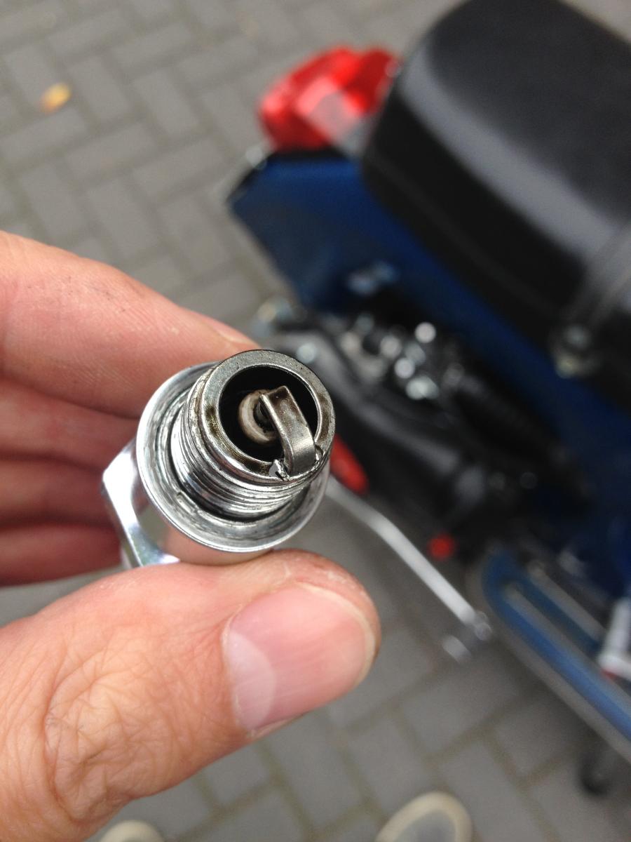

Moin zusammen!
Bin gerade dabei meinen Polini-Langhub-Membran-PHBH30 Motor abzudüsen. Angefangen habe ich mit HD 135, ND 55, AV264, X2 (2. Raste). Zündung ist eine Malossi Vespower auf 21° bei 3500upm geblitzt.
Da die Vespa im Moment nicht zugelassen ist und ich erst am Wochenende auf einen großen Parkplatz fahren kann habe ich etwas auf einer Privatstraße auf und ab gefahren. Mit der aktuellen Bedüsung läuft sie bis 1/4 Gas unrund und zieht dann brutal los. Leider bekomme ich so den Motor nicht richtig warm. Mit der HD 128 scheint das Gemisch zu stark abzumagern. Hier verschluckt sich der Motor wenn ich das Gas aufreiße - also wieder die HD135 rein und bis auf den unteren Drehzahlbereich läuft sie ganz gut.
Soweit zur Vorgeschichte. Die schwarze Suppe auf dem Bild - liegt das nur am kalten Motor und die noch falschen Bedüsung oder ist das Getriebeöl. Simmerringe und Dichtungen sind alle neu und es würde mich sehr wundern. Hatte das allerdings noch nie und habe keine Erfahrung wie sich das auf der Zündkerze bemerkbar macht. Das Zeug ist ganz flüssig und lässt sich leicht wegwischen.
Danke!
Stefan

Ähm, die Zündkerze auf dem Bild sieht nagelneu aus und kann noch kein aussagekräftiges Bild liefern, sofern das heutzutage überhaupt noch möglich ist.
Wenn der Motor nicht warm wird macht das orakeln auch keinen Sinn, und auf 'ner (kurzen?) Privatstraße bekommt man auch keine Begaser Verdüsung abgestimmt. Schau ins Wiki, da steht wie man die einzelnen Bereiche eines (PHBH)Vergaser abstimmt. So macht das jedenfalls keinen Sinn.
Und generell, das Gewinde der Kerze sollte immer leicht ölig sein, also kein Grund zur Panik.
Am Wochenende bekomme ich die nagelneue Zündkerze sicher etwas heißer. Dann muss ein großer Parkplatz herhalten. Den Wiki Eintrage kenne ich und habe bisher auch immer meine Vergaser so eingestellt bekommen - nur jedesmal mit Fahrzeugen welche eine Zulassung hatten und ich ohne große Probleme auf der Straße testen konnte. Im Moment habe ich keinerlei Papiere und bereite die Kiste gerade für den TÜV vor.
Mit ging es ehr darum sicherzustellen, dass mein Motor dicht ist und die schwarze Brühe nicht aus dem Bereich Kupplung kommt.
si si....würde das genau so lassen und auf das AV 262 gehen
muchas gracias - habe ein AV262 herumliegen und werde das ausprobieren
Und wenn das nicht hilft: mach den Cutaway des Schieber einen mm größer. Das magert bis 1/4-Gas ab und eliminiert (oder verbessert) das Gerödel untenrum.
