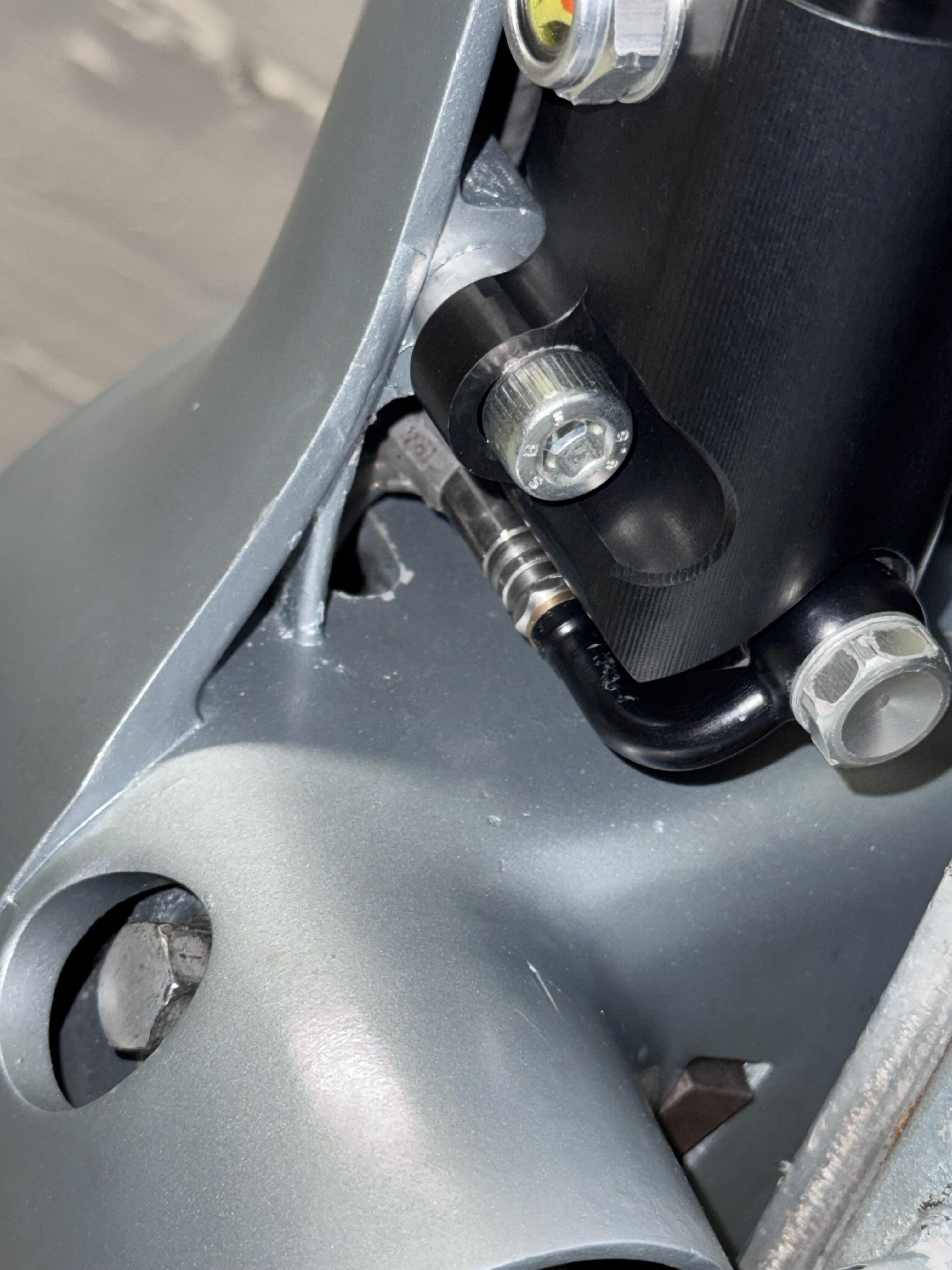

  2. Ich kenne den Lenkkopf der Special nicht, aber an meiner Sprint habe ich ein 90 Grad Banjo genommen…
