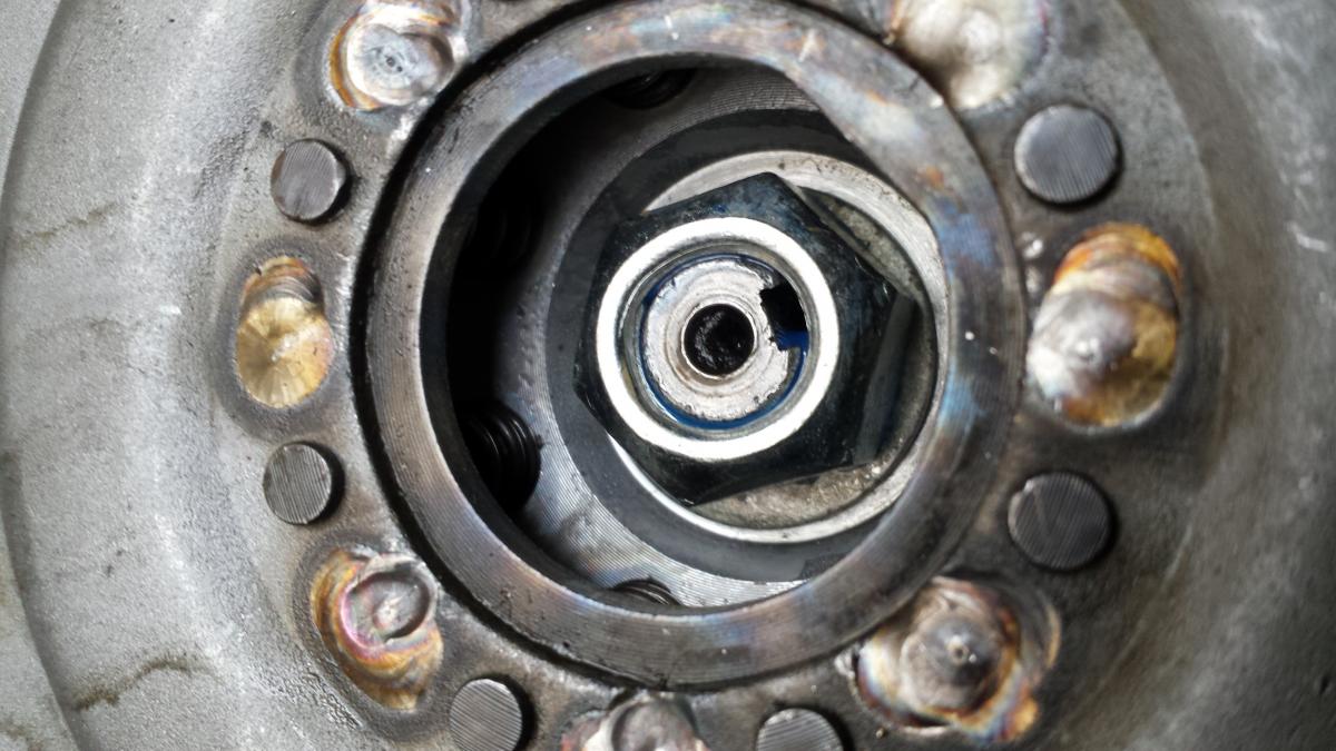

Ist das normal das die Quetschmutter bei der Cosakupplung nicht voll auf dem Gewinde sitzt?

Ich hatte ihn so verstanden, dass der letzte Gang der Mutter nicht ins Gewinde der Welle greift, weil diese an der Stelle "zu kurz" ist.
Nicht normal in meinen Augen
Kupplung sitzt meiner Meinung nach falsch bzw nicht seit genug auf dem Stumpf
Stichwort: Keil verrutscht
Bei der Art Mutter ist das so. Die originalen Muttern haben einen Bund und sind etwas kuerzer, dann sieht das besser aus.
Ich meine schon den innenliegenden ! Aber was ist nun richtig - offene Seite zum Getriebe oder zur Bremse ?
Getriebe.
