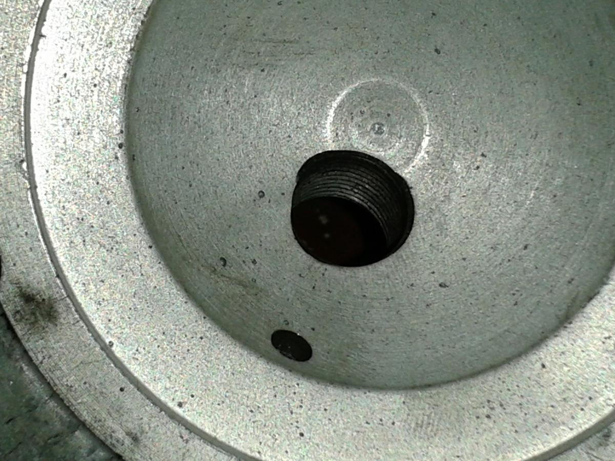

Würdet ihr sowas fahren?
Ich mein, das ist ja schon ein eher großer Lunker. Der ist nochnal tiefer als der Durchmesser der Öffnung zum Brennraum hin.
post-9529-0-85599500-1380560983_thumb.jp
nicht ohne zu mindest die "scharfe" Kante wegzumachen, wegen möglicher Glühzündung. Kann auch sein, dass das total Wurst ist.
