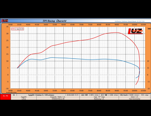

vor 10 Stunden schrieb karren77:
zitat aufklappen
5500 U/min lang über 20PS
und 5000U/min lang über 24Nm, bei 4500U/min schon 18PS….man man man Achim.🫣🫣🫣

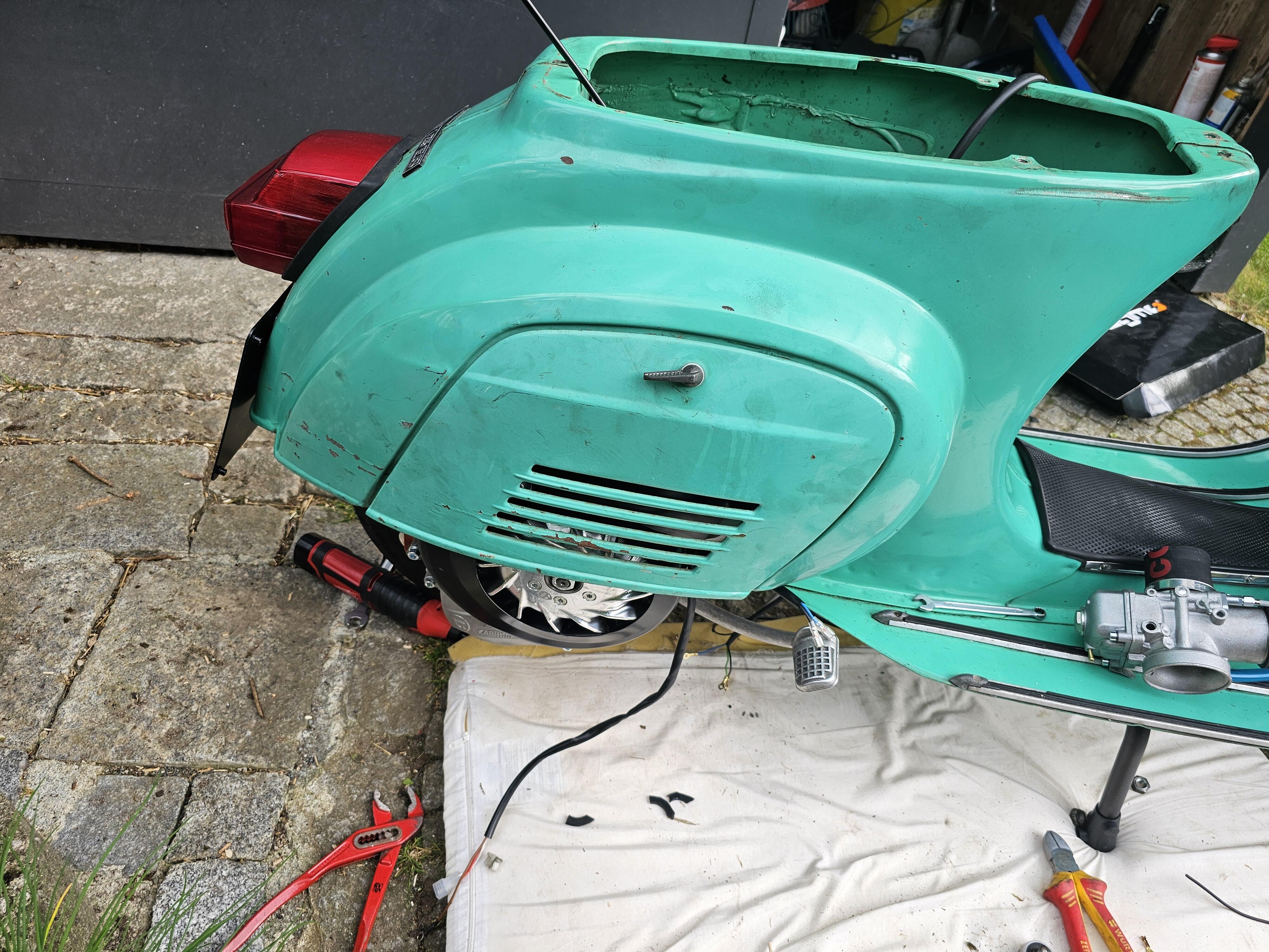

Das macht Laune. Wie ist das denn jetzt mit dem Motordeckel bei der V50. Geht der ohne Modifikationen zu? Ich meine, das ist ähnlich problematisch wie beim M200?
Der Deckel muss hier auch etwas verbogen werden, damit er drauf passt.
Mit biegen des Deckels geht es mit Lüfterrädern die unter die Standart-Lüfterradabdeckung passen.
Mit den Scheiben unter den Fabbri-Silentgummis kann man auch spielen und 1-3mm Platz gewinnen.
Mit Hyperflow-Lüfterrad/Abdeckung wird es schwer die Klappe noch verwenden zu können…

Die neueren, zumindest für Japan Produzierten V50 s passt es, unten Seitendeckel die zwei Plastik Dinger weg lassen die den Deckel unten fixieren und über das Blech geschoben werden. Hinten Schraube rein die den Deckel nach Außen drückt.
Hab gerade keine besseren Bilder da.

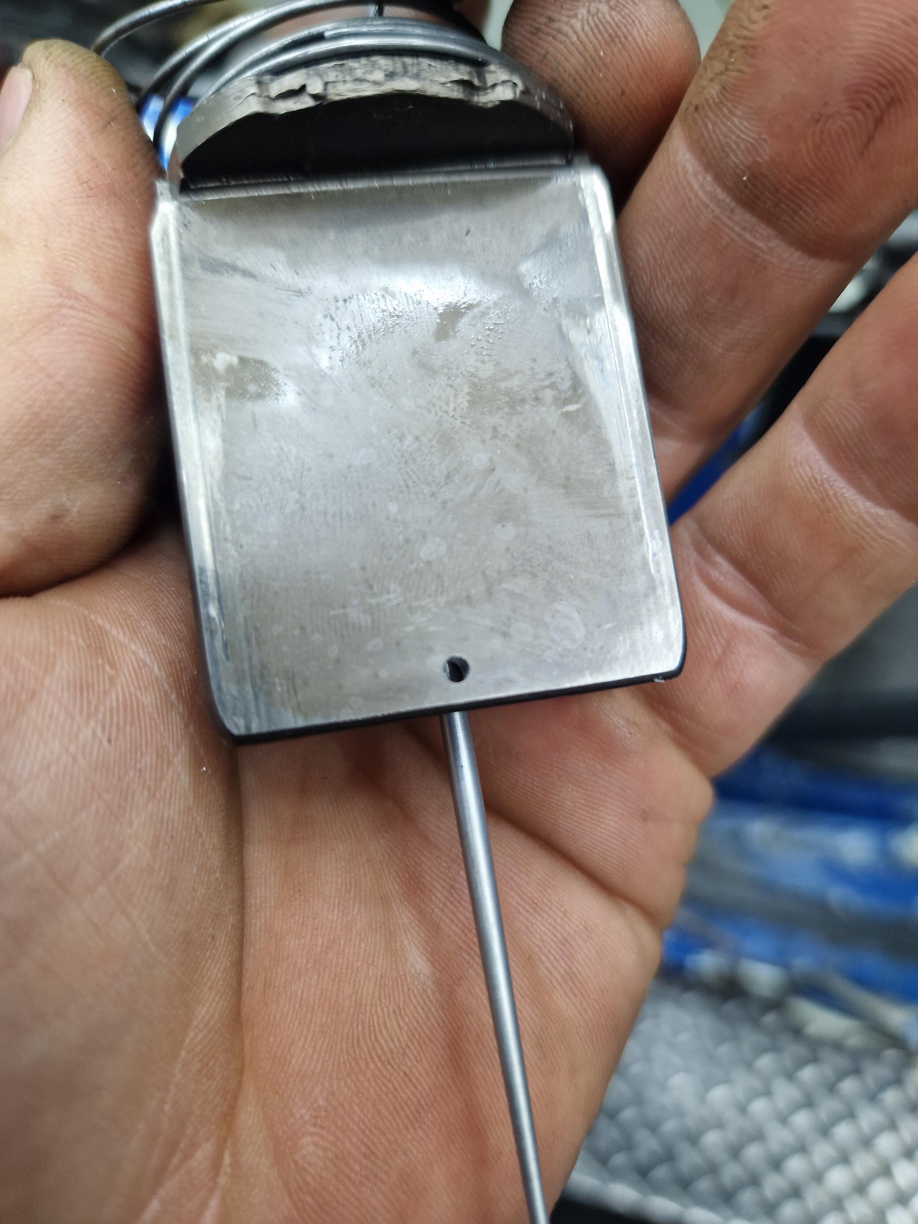

Ich hab bei einigen Motoren mit vhsb34 dass ich das Standgasgemisch trotz B34 nicht mager genug bekomme. Abhilfe Schaffte diese Bohrung im Schieber mit 2mm
Das hab ich mir übrigens von meinem VHSGF43 abgeguckt

Leistungsdiagram vom Motor stell ich noch ein
