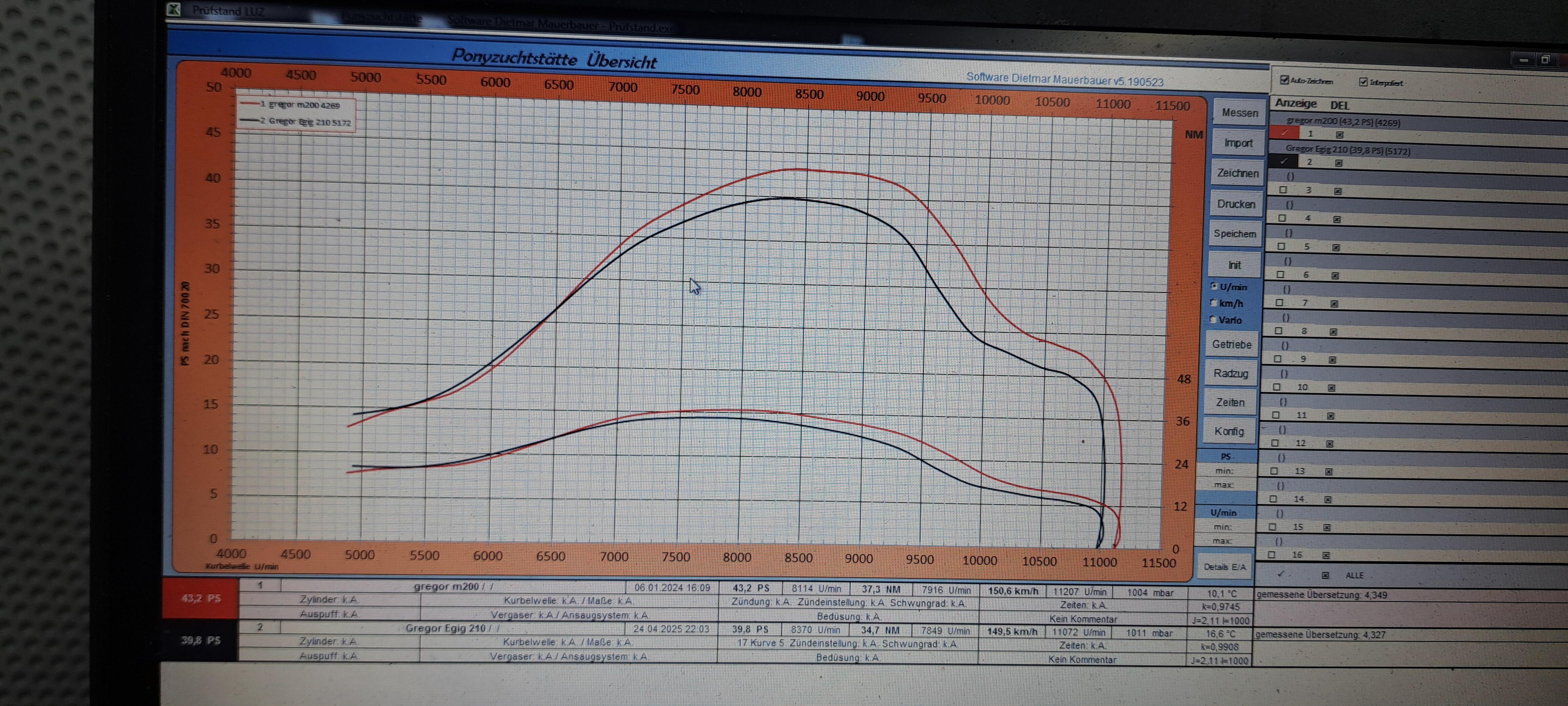

Hier mal die Eingangskurve und eine alte vom M200.

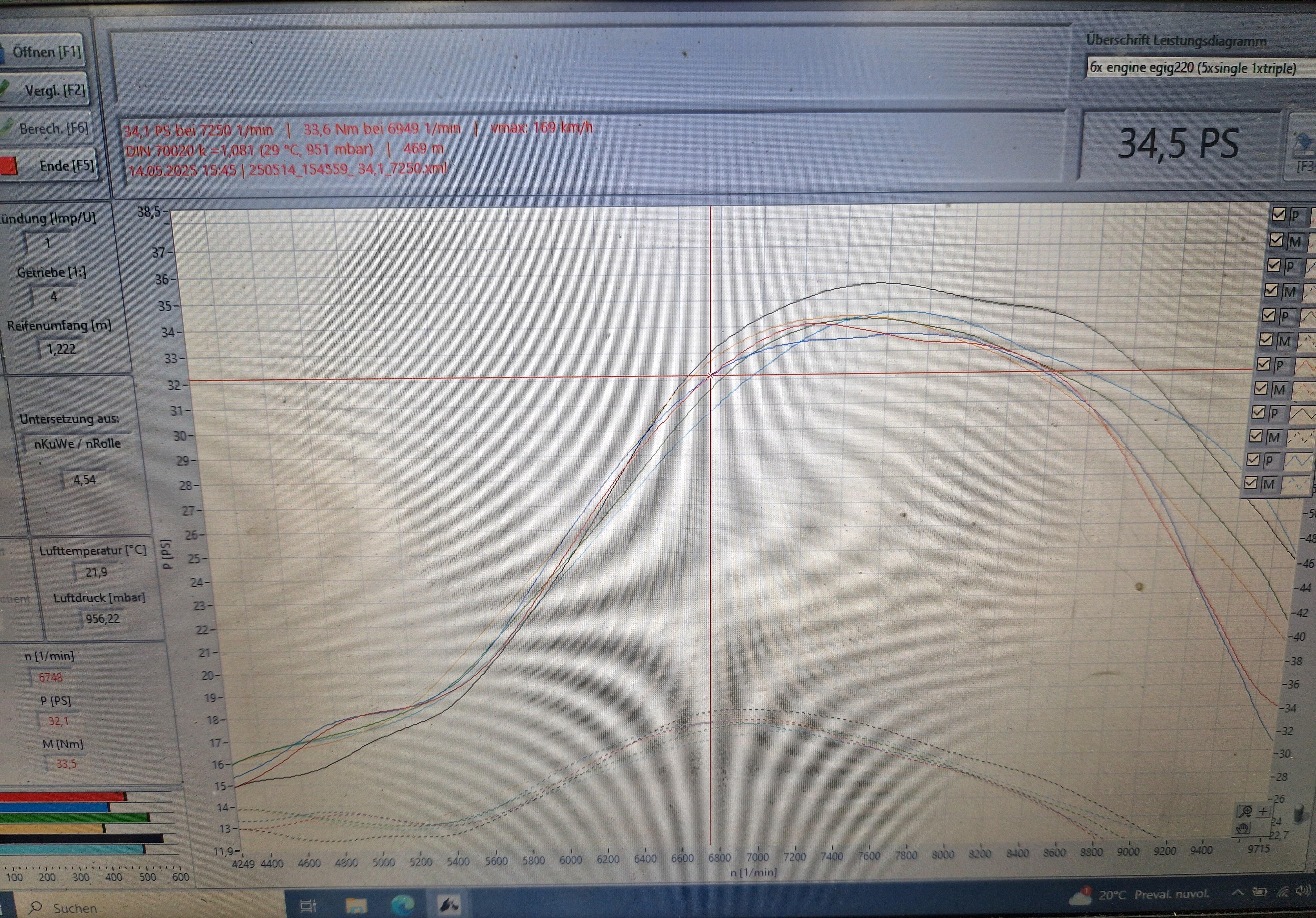

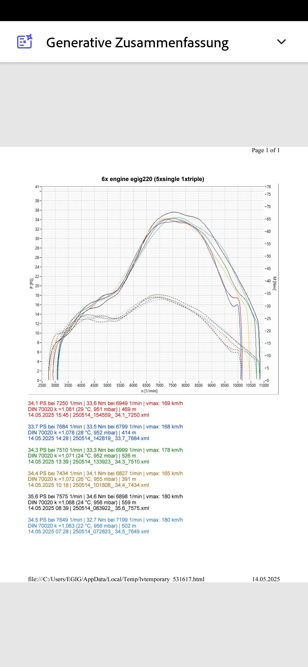

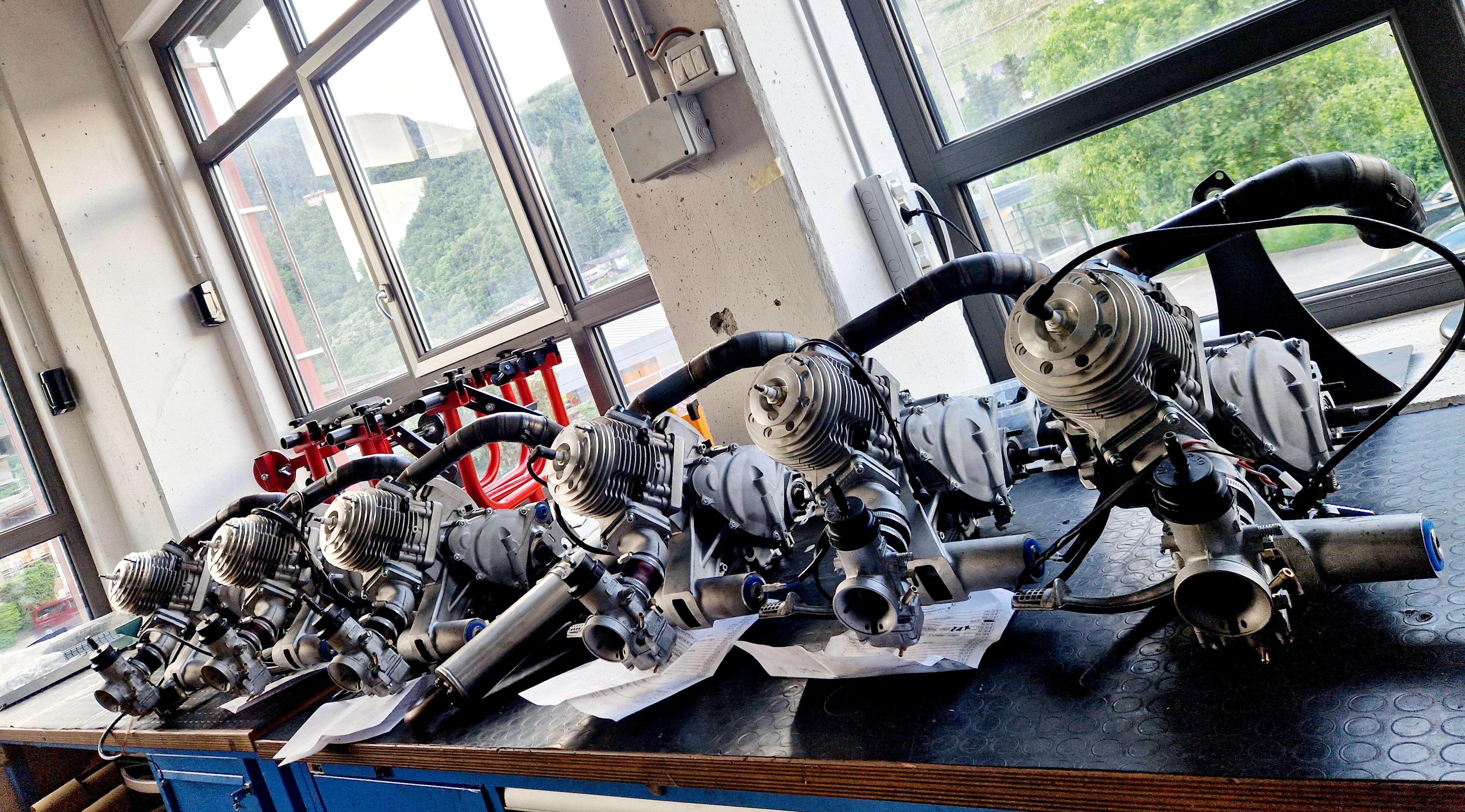

Ich hatte Heute 6x egig220 am Prüfstand
5x single
1x triple
Die 2 Motoren mit etwas mehr Vorreso hatten den normalen goofi dran alle anderen den flüster goofi
Bedüsung ist ziemlich ähnlich HD 182-188 (polini ) sonst alle mit B35 , DQ266 und K57
Mininale abweichung gibts bei jedem Lauf und vor allem bei der Bedüsung, hier im Diagramm alle Motoren mit der HD170 für den Prüfstand , dann wurden alle individuell abgestimmt.

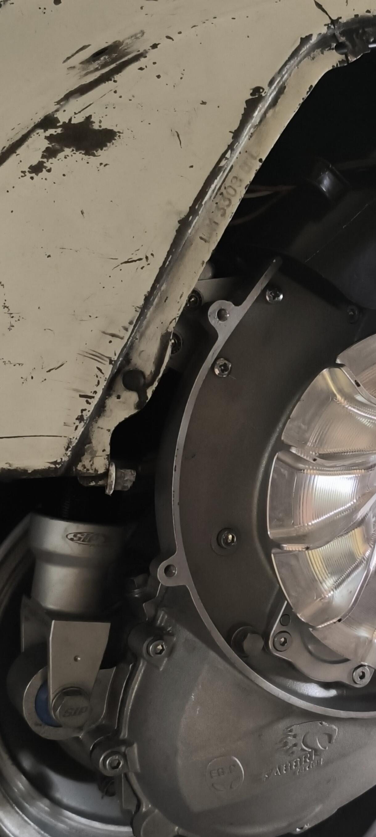

Brauche mal nen Input, hat jemand die CDI an das Gehäuse geschraubt oder geht sich das vom Platz in der sf eher nicht aus ?  Wo sitzt sie bei euch?
Merci
vor 2 Stunden schrieb Px150erik:
So auch endlich in den Endzügen 😁
Merci
Jo, geht mit dem Halter von BGM:
Screenshot_2025-05-18-20-45-29-592_com_miui.gallery.thumb.jpg.5ce7f9c5e879f9821e065dba23b301ad.jpg
https://www.scooter-center.com/halteblech-set-zuendspule-cdi-bgm-pro-fuer-vape-vespa-v50-v90-pv125/p-39245.html
Am 18.5.2025 um 20:48 schrieb Das O:
Habe ich auch verwendet. Habe das Halteblech noch ein wenig nach hinten verbogen, dann kommt die strebe vom Rahmen besser dran vorbei

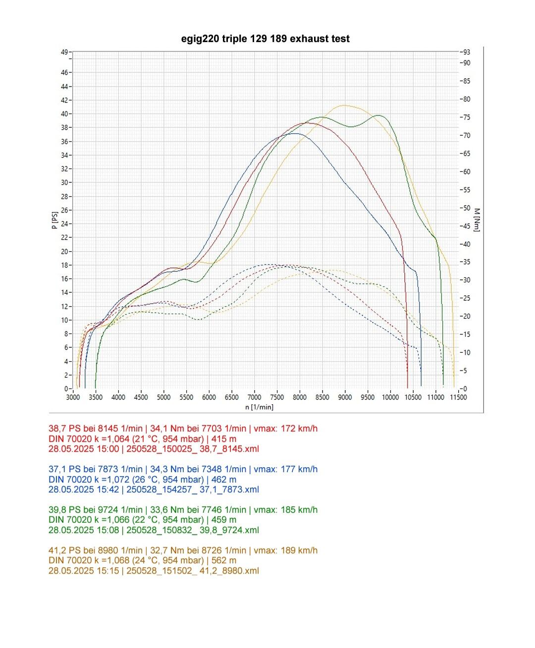

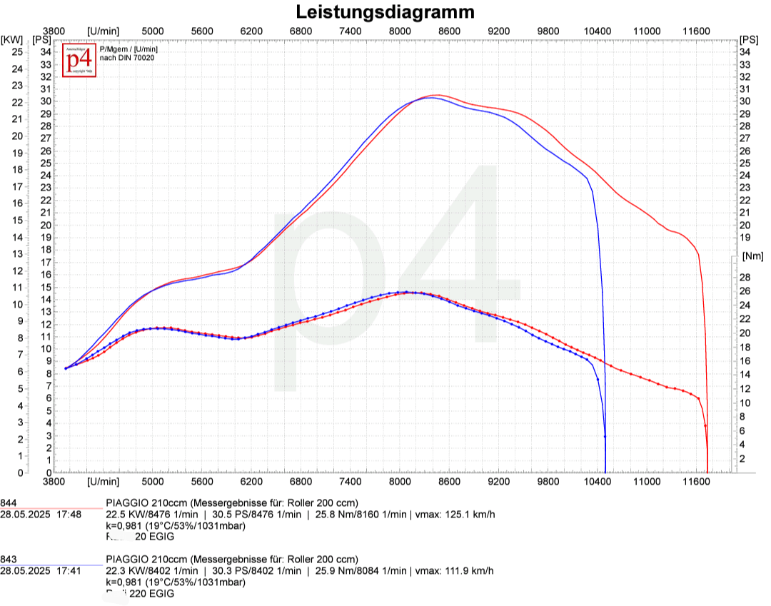

EGIG220 TRIPLE mit Vhsb39 und 34mm gekrümmten Ass
bearbeitet auf 129-189
Grün  Boa  HD170
Gelb vra curly  HD170
Rot goofi curly  HD170
Blau goofi curly  HD218
Mit diesem Diagramm will ich euch mal zeigen was den Goofi so attraktiv macht und das ist nicht die geringe Spitzenleistung, sondern dass er mit HD 218 kein Vorrresoloch raushaut.
Die anderen beiden würden da sehr wohl ein Loch haben, genauso wie viel andere Auspuffanlagen, jedoch wird diese HD in hohen Drehzahlen meistens benötigt. Viele glauben dann der Motor läuft zu fett jedpch ist einfach das Resoloch zu ausgebrägt. Dann wird abgedüst und wenn er dann nach 1km vollgas weg klemmt, weiß keiner warum.
Die flüster goofi Variante ist jedoch da nicht so kulant
Bearbeitet von egig
