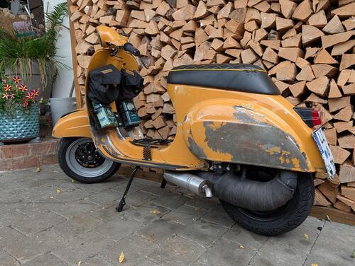

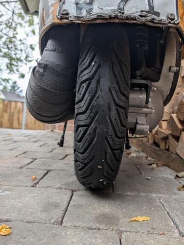

Habe meinen 220er nun auch mal reingehängt und gestern auf die Rolle gestellt 😊
220er Single QK 1.45 auf Egig Fabri alt Gehäuse
Vhsb 34
Flüster Goofy, etwas geändert für Breitreifen und Krümmer mit kleiner Delle beim Dämpfer
Vape Sport mit 23°
Die Kiste schiebt sehr fein an 😁 und ist sagenhaft leise für 30ps👌 macht echt Spaß 👍
thx to @egig

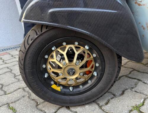

Der vordere Stern gefällt mir wohl auch gut:inlove:. Mit welchen Band hast du gewickelt?
vor 2 Stunden schrieb Smallframefan:
Stern ist der KR mit ohne Versatz und Band ist das Set vom Louis mit zwei Rollen und den Edelstahl Bändern. Übernacht ins Wasser und dann mit Handschuhe und langärmlig rum damit 🤞
vor 23 Minuten schrieb Px150erik:
Mit welcher Aufnahme fährst du den Stern?
Ich mußte bei mir mit der PLC-Aufnahme 4mm in Summe unterlegen (Scheiben waren beim Stern dabei).

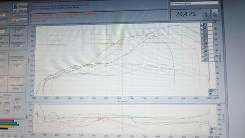

Hier ein kleiner Vergleich zwischen den beiden Zylindern der Egig war mit Einteiligen Auslass, hinzuzufügen ist dass der M200 eine Tassinari Membrane hatte, die zur Originalen Membrane etwas Vorteile hat.
Der Roller wurde mit Straßenbedüsung eingemessen ohne daran irgend was zu ändern, so wie Enzo den Motor sonst auch fuhr.
Die effetkive Verdichtung wird bei den Motoren in etwa das selbe sein, oder sogar der M200 etwas höher haben, dies kann ich noch bei wunsch ausrechnen.
M205 11,5:1 bei 174°
Egig210 12,5:1 bei 183°
Danke für den Vergleich, Erich. Allerdings bin ich am Grübeln welchen Schluss ich daraus ziehen kann.
M200 mit Dreiteiler und geringeren Steuerzeiten und Verdichtungsverhältnis (geom) versus egig Einteiler mit höheren SZ und VV.
Die Ergebnisse sind dann sehr ähnlich, wäre da nicht das Vorresoloch.. dafür mehr Drehzahlen.
Das noch Abstimmung möglich ist, ist klar. Finde aber dass der M200 hier eine gute Figur macht.
Wahrscheinlich nicht machbar, aber interessant wäre der Vergleich beider mit identischen Steuerzeiten und Verdichtungsverhältnissen.
Oder wie schätzt ihr das ein?

Die 11,5:1 Verdichtung resulutiert garantiert aus einer anderen Q.K., für die der Kopf in der Verdichtung ausgelegt wurde.
Da bin ich ganz bei dir, dieser Prüfstandsvergleich hinkt schon ordentlich hinterher.;-)
Ich würde schon fast sagen, Äpfel & Birnenvergleich, auf alle Punkte möchte ich nicht eingehen, nur mal die Verdichtung.-)
Wenn ich, selbst wenn die Ausl. SZ beibehalten wird, einen meiner Köpfe mit meinem modifizierten Design auf 12.5:1 verdichte
wäre auch bei trotzdem vernünftigem Vorresoloch die Leistung des EGIG 210/220 locker erreichbar.
Noch ein Vermerk zu den 11:1 verdichteten Köpfen von mir, es gibt ja im Brennraum Design zig verschiedene Stellschrauben
an denen es möglich ist zu drehen, um in die Leistungsentfaltung eines Motors einzugreifen, aber kann auch negative Ergebnisse bringen.
Es darf sich nicht nur an der Verdichtung festgeklammert werden.thumbsup
M200 bei denen eine Auslass SZ ähnlich dem EGIG 210/220 gefräst wurden, liefern bei geschmeidig abrufbarer Leistung locker 40 Pferdchen ab, die immerhin in der Langstrecke zum Sieg reichen.
"Wohlgemerkt", mit 11+01:1 er Verdichtung und Touren- Variante.
Dann gibt es ja noch, nicht zu vergessen, die "RACING- Variante", von der die Kunden in höchsten Tönen schwärmen,
kostet halt €100 mehr!-(

Ich fahre M200 und Egig 220.
Wenn wir jetzt schon das interpretieren anfangen, würde ich sagen, dass das Diagramm nur zeigt, dass der Egig toleranter gegenüber Bedüsungen ist.
Laut Diagramm ist der M200 eher schlecht abgestimmt, weil so ein Vorresoloch, macht er mit humaner Bearbeitung, als auch gestecktem Zylinder nicht.
Das würde ich so auch nicht sagen:

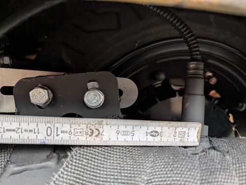

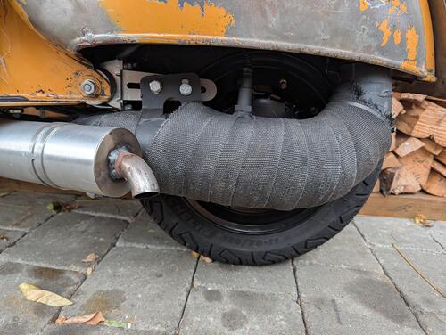

Hab hier meinen Flüstergoofy liegen und habe 2 Fragen.
Bringt eine zusätzliche Umwicklung nach was in Punkto Lautstärke. Wo ist der ideale Platz um einen Lambdasondenanschluss zu installieren?
vor 38 Minuten schrieb Shorty77:
Falls d&f:
Ich habe bis jetzt nur mit Wicklung gemessen da packt er die 84db(A) im Fahrversuch auf jeden Fall vom Auspuff her! Könnte auch ohne klappen aber wie gesagt bisher 3 mit Wicklung am Belly.
Lambdasonde geht entspannt siehe Bild 👌
Die blaue Kurve ist allerdings die vom Egig Zylinder und nicht vom M200, oder?
Wie dem auch sei, ich bin vom 220er Single sehr angetan - hab ihn allerdings noch nicht :-) Wäre dieser mit gleicher SZ wie der 200er getestet worden, hätte er vmtl. mit mehr Vorresoleistung gepunktet, was mir gefallen hätte. Wenns dann noch sportlicher sein soll, gibts ja noch den Triple. Insofern, alles gut.
vor 34 Minuten schrieb 7werner7:
Ich würde nicht sagen. Die im Video und die hier sind Andere (andere Maximalleistung?). Vom Gefühl her würde ich sagen, dass die mit mehr Vorreso der Egig sein müsste, falls nicht, ein bisschen verwirrend, aber da könnte der Egig bestimmt mehr dazu sagen.
Jeweils die Kurve mit höherer Leistung ist der Egig Zylinder
Was ich mit dem Video zeigen will ist dass ein Einteiler nicht zwingend weniger Leistung hat als ein 3 Teiler und mein Einteiler kann mit den 3 Teiler M200 definitiv mithalten.
Die Bedüsung im Video war für beide Motoren identisch , und beide Zylinder hätten beim abmagern mehr Leistung abgeworfen, das sollte jeden klar sein.
Mein 3 Teiler hat zum Einteiler mit so einem Auspuff ca 4ps und düst man für den Prüfstand ab fallen da p&p die 40 +
Vorresolöcher können bei mehrteilige Auslässe immer entstehen sobald der VA über 28° liegt , hängt aber auch vom Auspuff ab

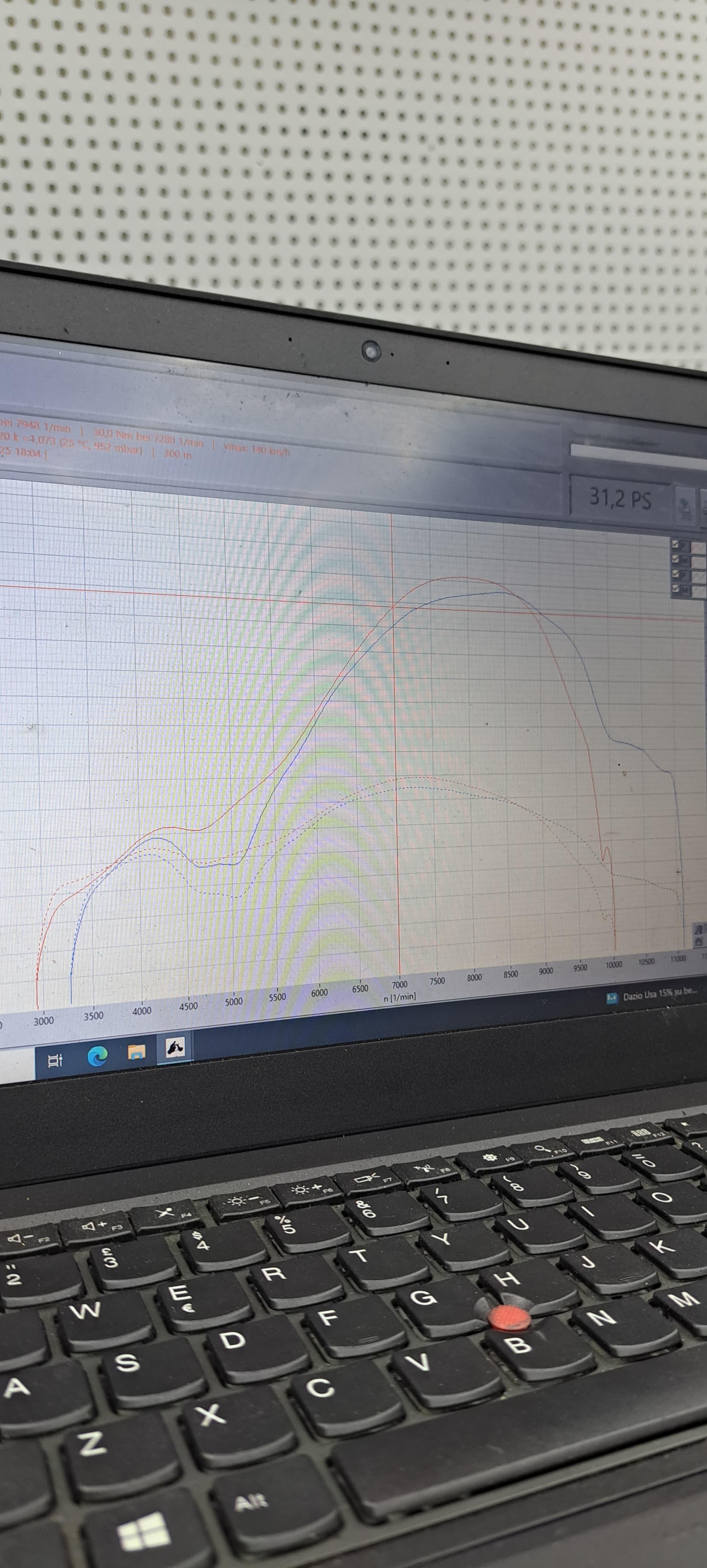

Dann zeig ich mal meinen Vergleich von gestern. Ist jetzt nicht direkt SF, sondern Lambretta. Motor mit Egig 210, hat 58 Hub mit 135mm Pleuel. Beide Zylinder haben 127/182 Steuerzeit. Der Einteiler hat 1,37QK, der Dreiteiler hat 1,35QK. Der Auspuff mit den niedrigsten Drehzahlen hat einen langen Parallelkrümmer mit 44,5mm Durchmesser (JL), der zweite hat einen kleineren Krümmer Durchmesser und wird dann früher konisch (ähnlich Original JL) und der dritte ist ein Eigenbau ( höchste Drehzahl). Von dem Dreiteiler habe ich nur die beiden letzten Auspuffanlagen getestet. Das Vorresoloch könnte mit fetterem Vergaser noch besser werden. Beim Dreiteiler habe ich die Nadel zweimal höher gehängt und es ist immer besser geworden. Dann ging die Zeit aus.
Bearbeitet von Gilbert
Falsches Diagramm
