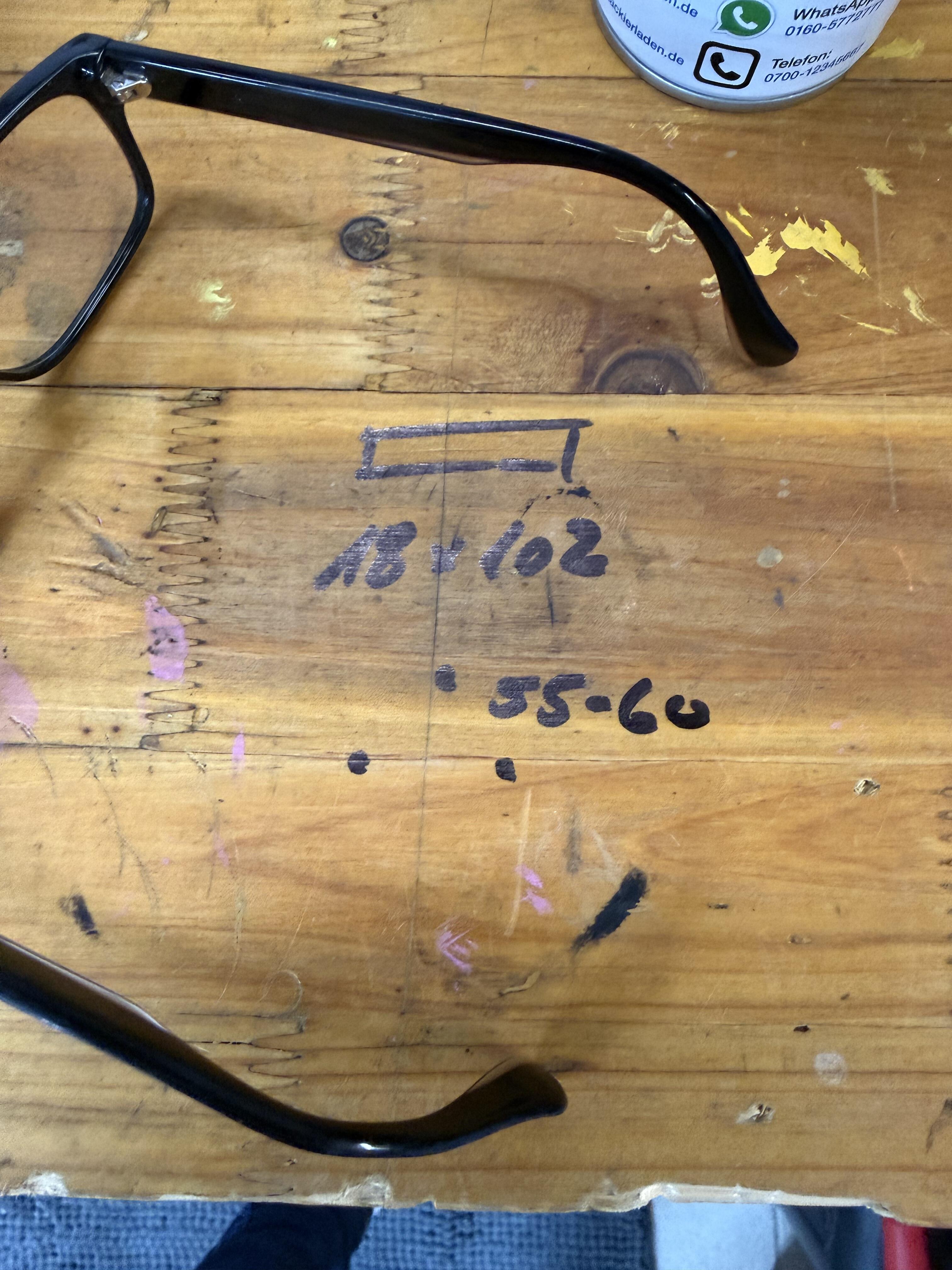

Vespavecchio Geschrieben Dienstag um 07:11 Teilen Geschrieben Dienstag um 07:11 Guten Morgen GSF, benötige bitte Eure Hilfe. Muss das Trittblech einer V50R für die Trittleistengummis bohren und suche einen Anhaltspunkt, wor die Bohrungen zu setzen sind. Im Wiki finde ich nur einen Artikel für die Aluleisten Danke Uvular Link zu diesem Kommentar Auf anderen Seiten teilen Mehr Optionen zum Teilen...
hiro LRSC Geschrieben Dienstag um 08:31 Teilen Geschrieben Dienstag um 08:31 https://wiki.germanscooterforum.de/index.php/Trittleisten_Gummi#:~:text=Die Gummitrittleisten werden zur Montage,Bewegungen durch die Löcher ziehen. .. da steh aber nichts zu den positionen der Bohrungen 1 Link zu diesem Kommentar Auf anderen Seiten teilen Mehr Optionen zum Teilen...
Vespavecchio Geschrieben Dienstag um 15:16 Teilen Geschrieben Dienstag um 15:16 @hiro LRSC Mega - danke Dir sehr! Link zu diesem Kommentar Auf anderen Seiten teilen Mehr Optionen zum Teilen...

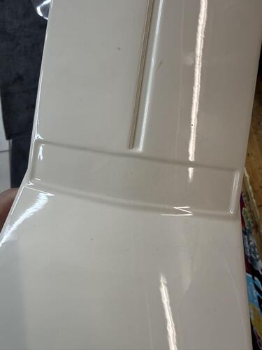

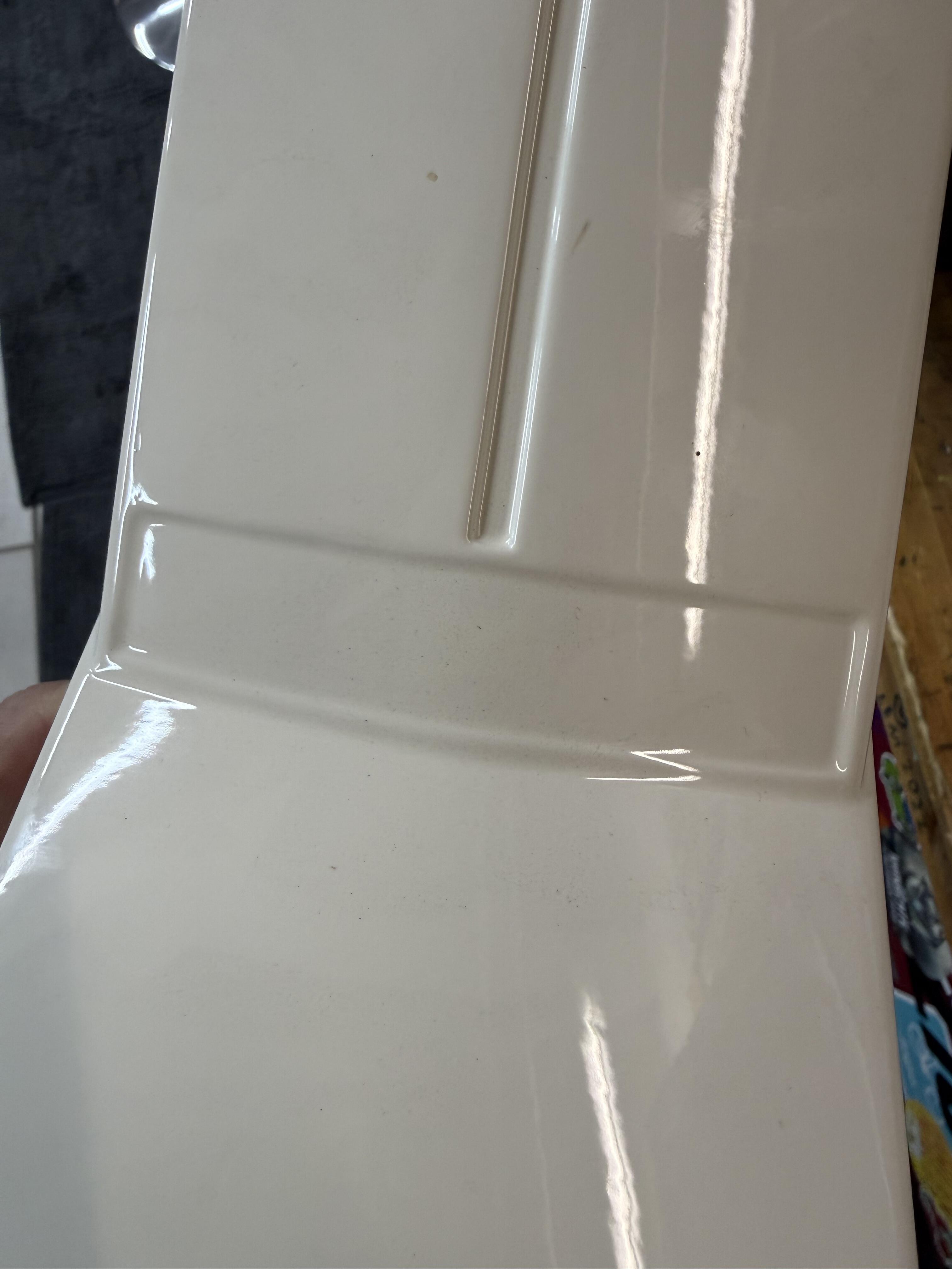

m-racer Geschrieben Dienstag um 18:27 Teilen Geschrieben Dienstag um 18:27 Moin, ich würde gerne mal wissen, wie lang so ein Beinschild für ne V50 sein muss? Ich habe eine bestellt bei sip und diese ist ca 2cm zu kurz. Gibt es da unterschiedliche Varianten? Wenn ich die Löcher des Ständers ausrichte und unten an der Kante fest mache, fehlt oben so viel, dass die Kante für den Keder gerade so über die Kante vom Rohr schaut. Link zu diesem Kommentar Auf anderen Seiten teilen Mehr Optionen zum Teilen...
jolle Geschrieben Mittwoch um 05:21 Teilen Geschrieben Mittwoch um 05:21 Bei so ner Frage am besten kurz ein Foto mit anhängen, wie das bei dir aussieht und noch nen Link, was du gekauft hast Link zu diesem Kommentar Auf anderen Seiten teilen Mehr Optionen zum Teilen...

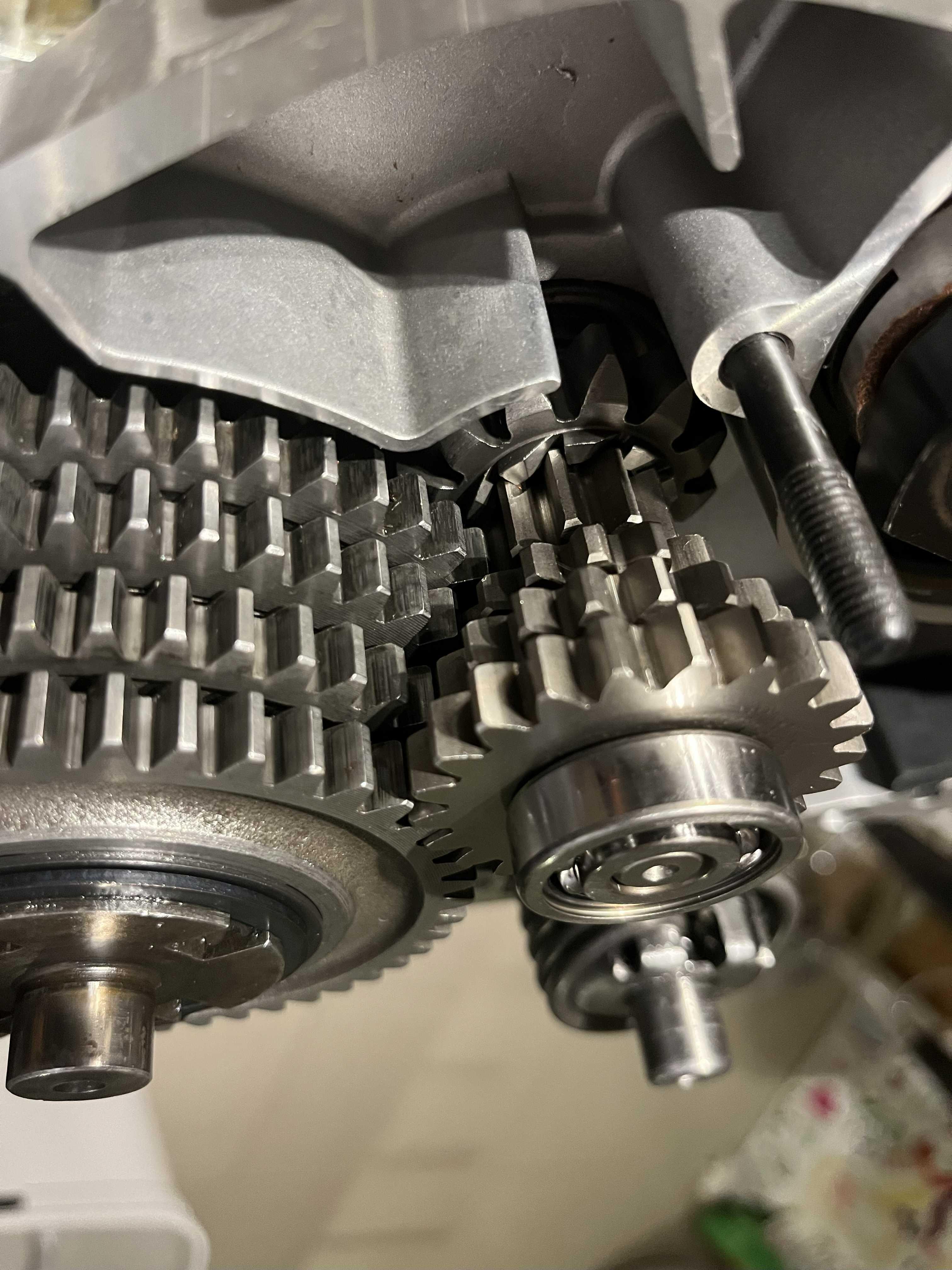

tobifue Geschrieben Mittwoch um 19:46 Teilen Geschrieben Mittwoch um 19:46 Hallo Leute, der Motor meiner PK50XL2 wurde auf Quattrini M1L60 GTR umgebaut. Hat vielleicht einer eine Erklärung, wie es zu dem Defekt der Nebenwelle kommen kann (siehe Bilder)? Erfahrungen? Der Motor ließ sich frei drehen im Leerlauf und plötzlich funktionierte der Kickstarter nicht mehr. Setup: Quattrini M1L60 GTR Hartz IV Kupplung + DRT Primär Benelli Nebenwelle (4. Kurzer) Hauptwelle + Getriebe ori 1 Link zu diesem Kommentar Auf anderen Seiten teilen Mehr Optionen zum Teilen...
schalte Geschrieben Gestern um 08:01 Teilen Geschrieben Gestern um 08:01 Kickerritzel 1:0 Nebenwelle War die Nebenwelle unterlegt? Link zu diesem Kommentar Auf anderen Seiten teilen Mehr Optionen zum Teilen...
Flowson Geschrieben Gestern um 08:22 Teilen Geschrieben Gestern um 08:22 Wäre jetzt auch meine Vermutung, Nebenwelle unterlegt und somit das Kickerritzel dauerhaft an der Nebenwelle abgearbeitet. Ist der Motor so gelaufen, das hätte man aber direkt hören müssen Ich nehme nicht an das du bei laufendem Motor herzhaft den Kicker betätigt hast Link zu diesem Kommentar Auf anderen Seiten teilen Mehr Optionen zum Teilen...
Waltl Geschrieben Gestern um 08:35 Teilen Geschrieben Gestern um 08:35 vor 12 Stunden schrieb tobifue: Hallo Leute, der Motor meiner PK50XL2 wurde auf Quattrini M1L60 GTR umgebaut. Hat vielleicht einer eine Erklärung, wie es zu dem Defekt der Nebenwelle kommen kann (siehe Bilder)? Erfahrungen? Der Motor ließ sich frei drehen im Leerlauf und plötzlich funktionierte der Kickstarter nicht mehr. Setup: Quattrini M1L60 GTR Hartz IV Kupplung + DRT Primär Benelli Nebenwelle (4. Kurzer) Hauptwelle + Getriebe ori Sowas hab ich in 30 Jahren Vespaschrauben noch nie gesehen Kickstarterzähne auf Nebenwelle weg, ja... aber halbes Gangrad weg? Wie laut war der Auspuff bitte um das zu überhören? Link zu diesem Kommentar Auf anderen Seiten teilen Mehr Optionen zum Teilen...
tobifue Geschrieben Gestern um 08:36 Teilen Geschrieben Gestern um 08:36 vor 34 Minuten schrieb schalte: Kickerritzel 1:0 Nebenwelle War die Nebenwelle unterlegt? Nein, die Nebenwelle war nicht unterlegt Link zu diesem Kommentar Auf anderen Seiten teilen Mehr Optionen zum Teilen...
tobifue Geschrieben Gestern um 08:37 Teilen Geschrieben Gestern um 08:37 vor 13 Minuten schrieb Flowson: Wäre jetzt auch meine Vermutung, Nebenwelle unterlegt und somit das Kickerritzel dauerhaft an der Nebenwelle abgearbeitet. Ist der Motor so gelaufen, das hätte man aber direkt hören müssen Ich nehme nicht an das du bei laufendem Motor herzhaft den Kicker betätigt hast Der Motor hat quasi 0 Km gelaufen und für ein kurzes Stück Testweise auf dem Hof bewegt. 1 Link zu diesem Kommentar Auf anderen Seiten teilen Mehr Optionen zum Teilen...
Waltl Geschrieben Gestern um 08:37 Teilen Geschrieben Gestern um 08:37 (bearbeitet) vor 16 Minuten schrieb Flowson: Wäre jetzt auch meine Vermutung, Nebenwelle unterlegt und somit das Kickerritzel dauerhaft an der Nebenwelle abgearbeitet. Ist der Motor so gelaufen, das hätte man aber direkt hören müssen Ich nehme nicht an das du bei laufendem Motor herzhaft den Kicker betätigt hast Der muss gelaufen sein, und gar nicht so kurz... sonst wärs nicht soooo weggeschliffen... Wie muss man da die Nebenwelle spacern um das Kickstartrad so weit rein laufen lassen zu können? 5mm? Das geht sich nie aus... Bearbeitet Gestern um 08:39 von Waltl Link zu diesem Kommentar Auf anderen Seiten teilen Mehr Optionen zum Teilen...
Smallframefan Geschrieben Gestern um 08:41 Teilen Geschrieben Gestern um 08:41 NW lagerdlsitz defekt und dadurch wurde die NW beim kuppeln immer wieder "in Position" gebracht? Ansonsten wanderte sie da hin und her? Link zu diesem Kommentar Auf anderen Seiten teilen Mehr Optionen zum Teilen...
Waltl Geschrieben Gestern um 08:43 Teilen Geschrieben Gestern um 08:43 Da hat eher das Halbmondsegment aus irgendeinem Grund (Anschlaggummi, Falsches/beschädigtes Segment) das Kickstartritzel nicht zurückgehalten... Brutal wie weich das Material der Nebenwelle sein muss um nicht kreischend auf sich aufmerksam zu machen Link zu diesem Kommentar Auf anderen Seiten teilen Mehr Optionen zum Teilen...
Waltl Geschrieben Gestern um 08:48 Teilen Geschrieben Gestern um 08:48 vor 4 Minuten schrieb Smallframefan: NW lagerdlsitz defekt und dadurch wurde die NW beim kuppeln immer wieder "in Position" gebracht? Ansonsten wanderte sie da hin und her? Die Gangräder sowie der Kupplungsdeckel würden die Nebenwelle nicht soooo weit raus lassen das es das halbe Gangrad wegschleifen kann... Die Zahne vom Ritzel schon, aber nicht das Gangrad... Link zu diesem Kommentar Auf anderen Seiten teilen Mehr Optionen zum Teilen...
schalte Geschrieben Gestern um 09:25 Teilen Geschrieben Gestern um 09:25 Wie sehen das Kickerritzel und die Primär aus? Link zu diesem Kommentar Auf anderen Seiten teilen Mehr Optionen zum Teilen...
tobifue Geschrieben Gestern um 09:27 Teilen Geschrieben Gestern um 09:27 vor 1 Minute schrieb schalte: Wie sehen das Kickerritzel und die Primär aus? Kickerritzel und Primär sehen unbeschadet aus. Link zu diesem Kommentar Auf anderen Seiten teilen Mehr Optionen zum Teilen...
roland851 Geschrieben Gestern um 10:33 Teilen Geschrieben Gestern um 10:33 Da wäre ich wirklich gespannt, wie das Kickerritzel da unbeschadet bleiben kann. Hast du vielleicht ein paar Bilder? Link zu diesem Kommentar Auf anderen Seiten teilen Mehr Optionen zum Teilen...
