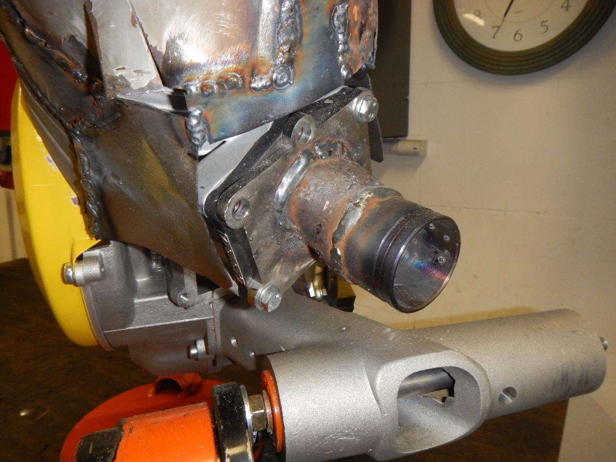

Da ich in meiner O-Lack PV auch nichts schneiden wollte, habe ich mir einen ASS aus VA für den Zylindereinlass gebaut.
Passt gut. Ohne Stossdämpferverlängerung, verschiebung o.ä. Geht also!
