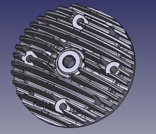

Habe den Kopf nochmal aktualisiert:
Kolbenunterstand sind jetzt 2.0mm, Kopf geht dafür 0.9mm in den Zylinder. Genau wie beim OCC Kopf.
Durchmesser 138mm
Kühlrippenanordnung mit leichtem Winkel, für bessere Anströmung.

Die Brennraumform ist aber noch irgendwie kaputt, oder sieht das nur seltsam aus?
vor 33 Minuten schrieb AAAB507:
Renderings können da schwer täuschen.
Ich weiß nicht was du meinst -D
Die Kerze ragt bei dem Design in den Brennraum. Bringt Vorteile in der Durchbrennung. So sind alle unsere Köpfe.

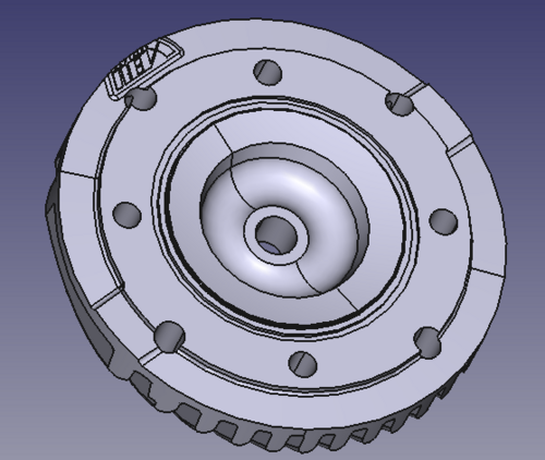

Kannst du einen Schnitt durch die Kerzenlochmitte zeigen oder verrät das dann zu viel von deinem erarbeiteten Wissen?
Am 8.12.2025 um 22:50 schrieb Scumandy:
Mit so Screenshots bin ich immer vorsichtig. Aber ich kann ein paar Dinge verraten:
  • die Brennraumkontur ist rotationssymetrisch
  • die Brennraumkontur ist nicht sphärisch, sondern ein torroid (Sprich ein Donut mit der Kerze etwas höher sitzend als die halbe Höhe des Donuts)
    Rest ist recht konventionell. Vielleicht hilft ein Bild von der fertig bearbeiteten Unterseite.
Wie ihr seht: Die Köpfe für die SOOC Simone sind auf der Fräse!

Wie weit ragt der Kopf nun endgültig in die Laufbahn? 0,9mm?
Am 8.12.2025 um 21:46 schrieb Tim Ey:
Servus,
mein MMW Kopf ragt 1,65mm in die Laufbahn (72,8mm) und hat mit 62‘er Welle und 0,5er Fußdichtung eine QS 1,05mm.
