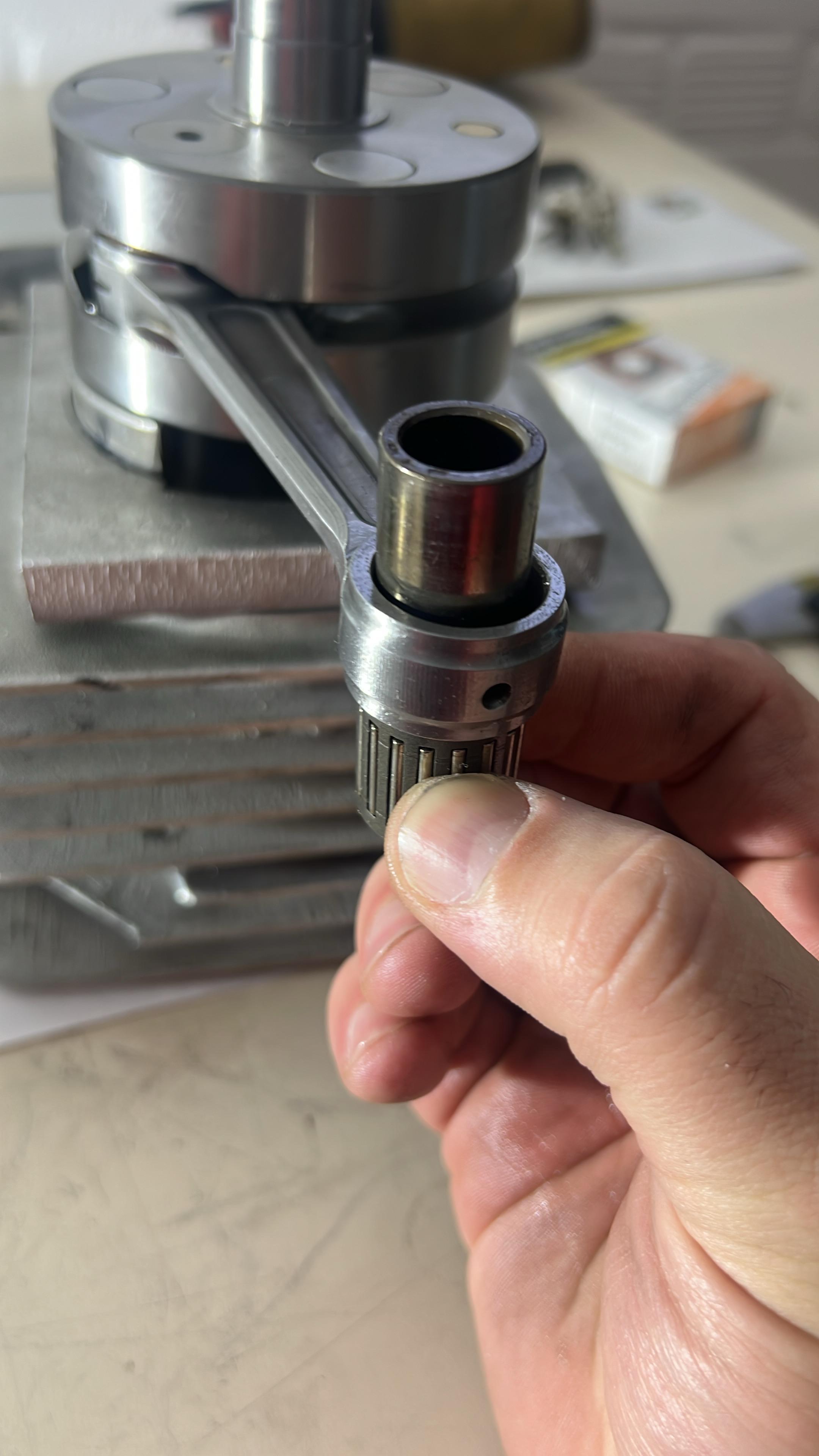

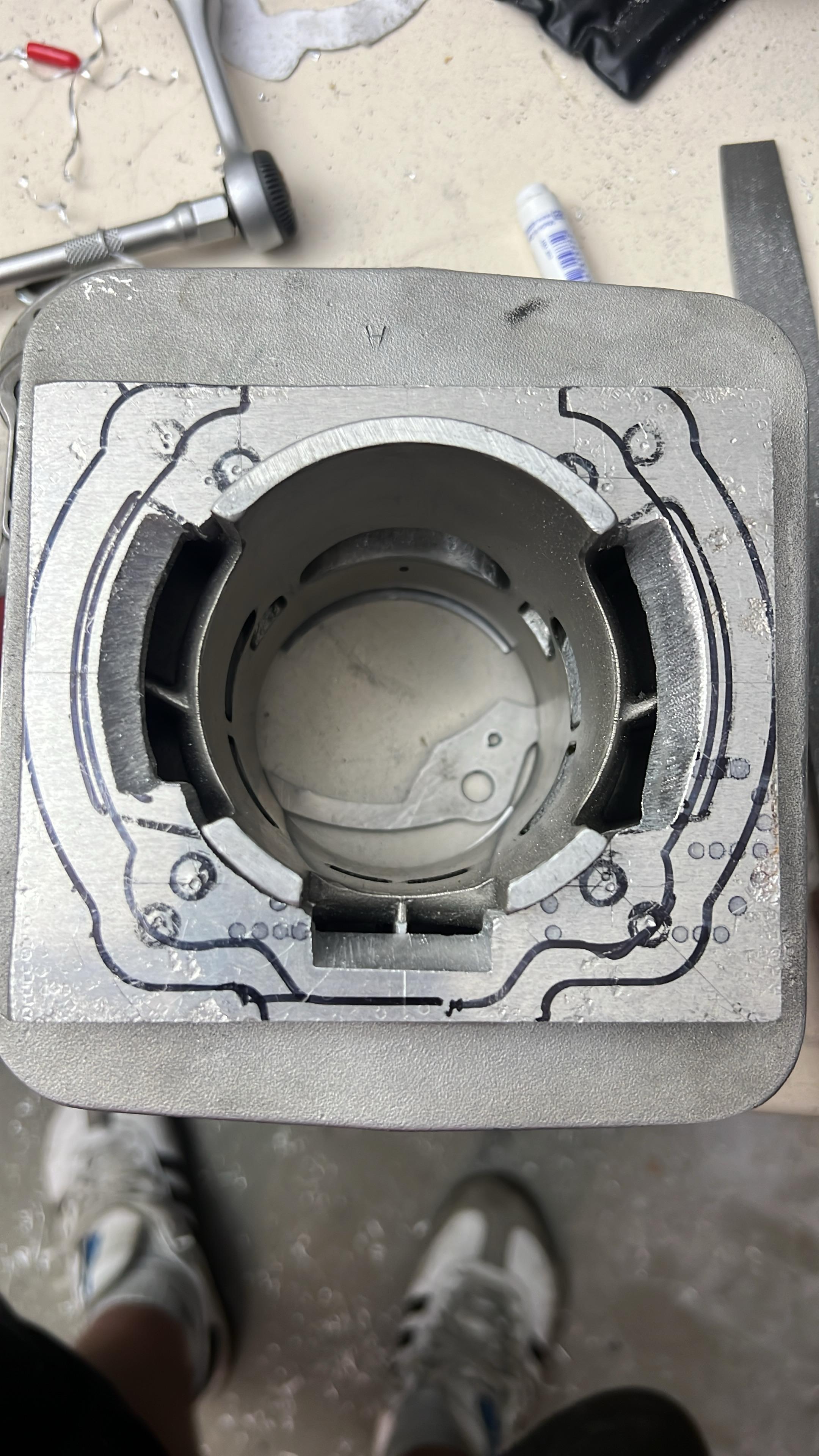

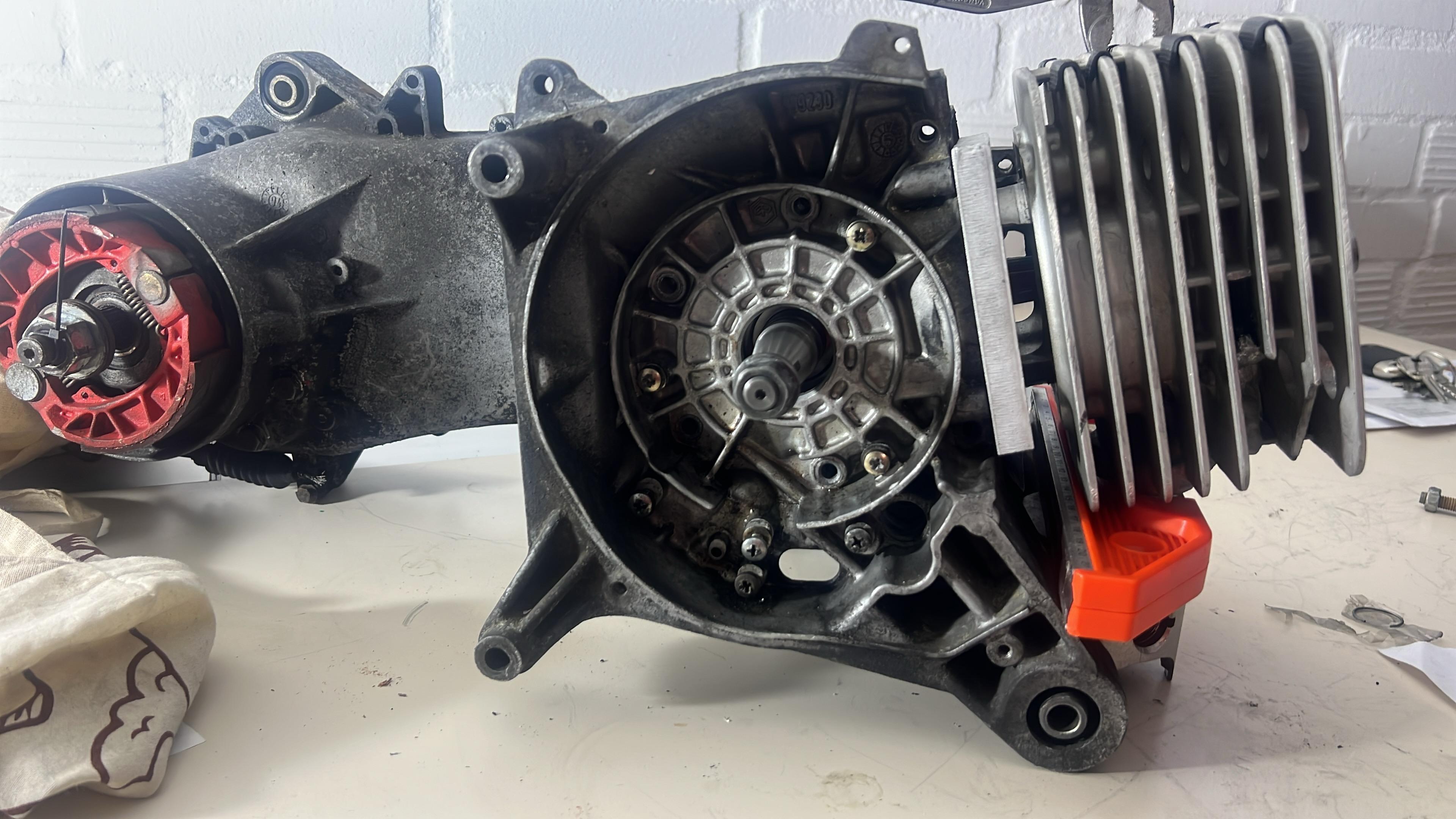

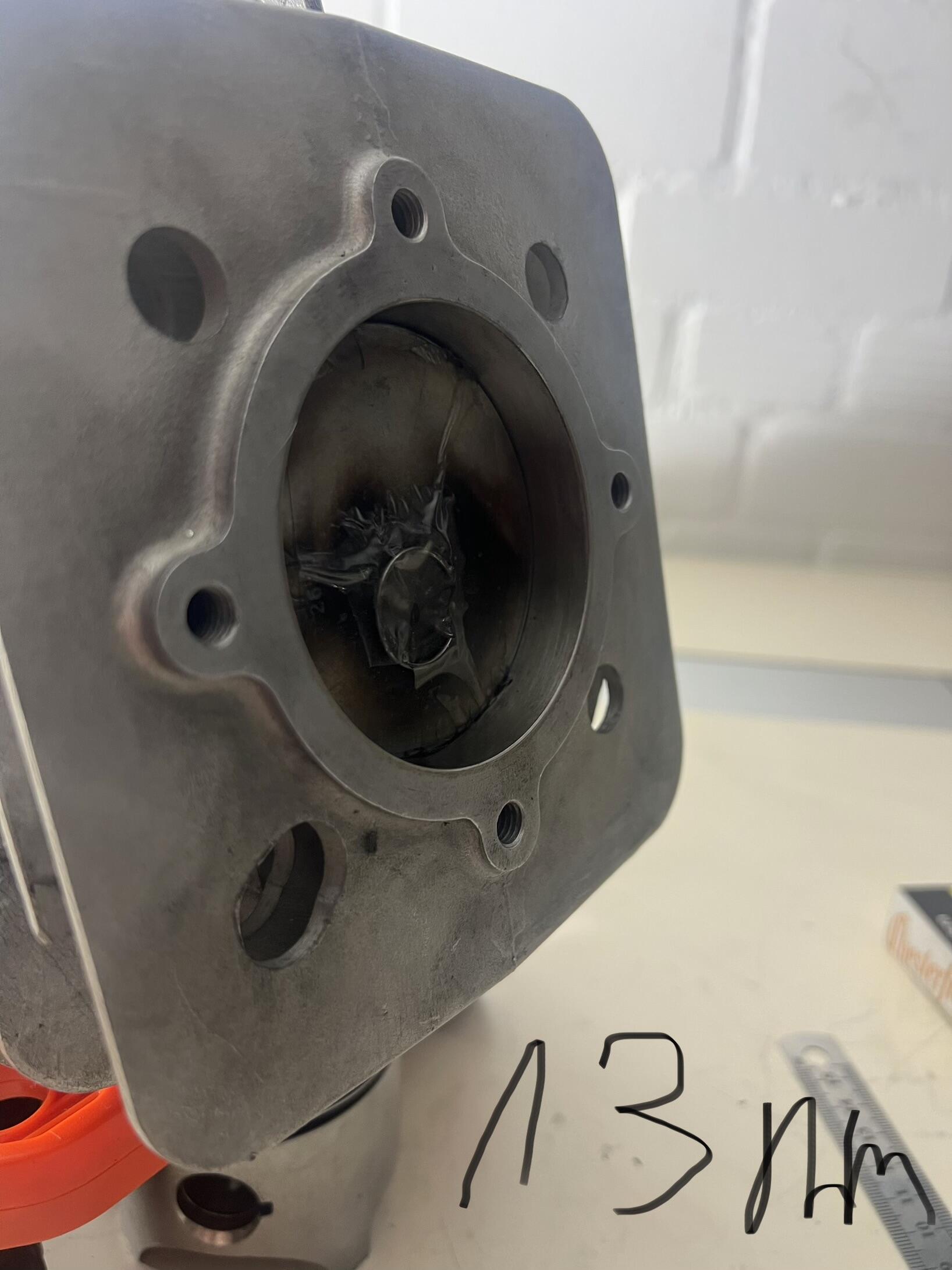

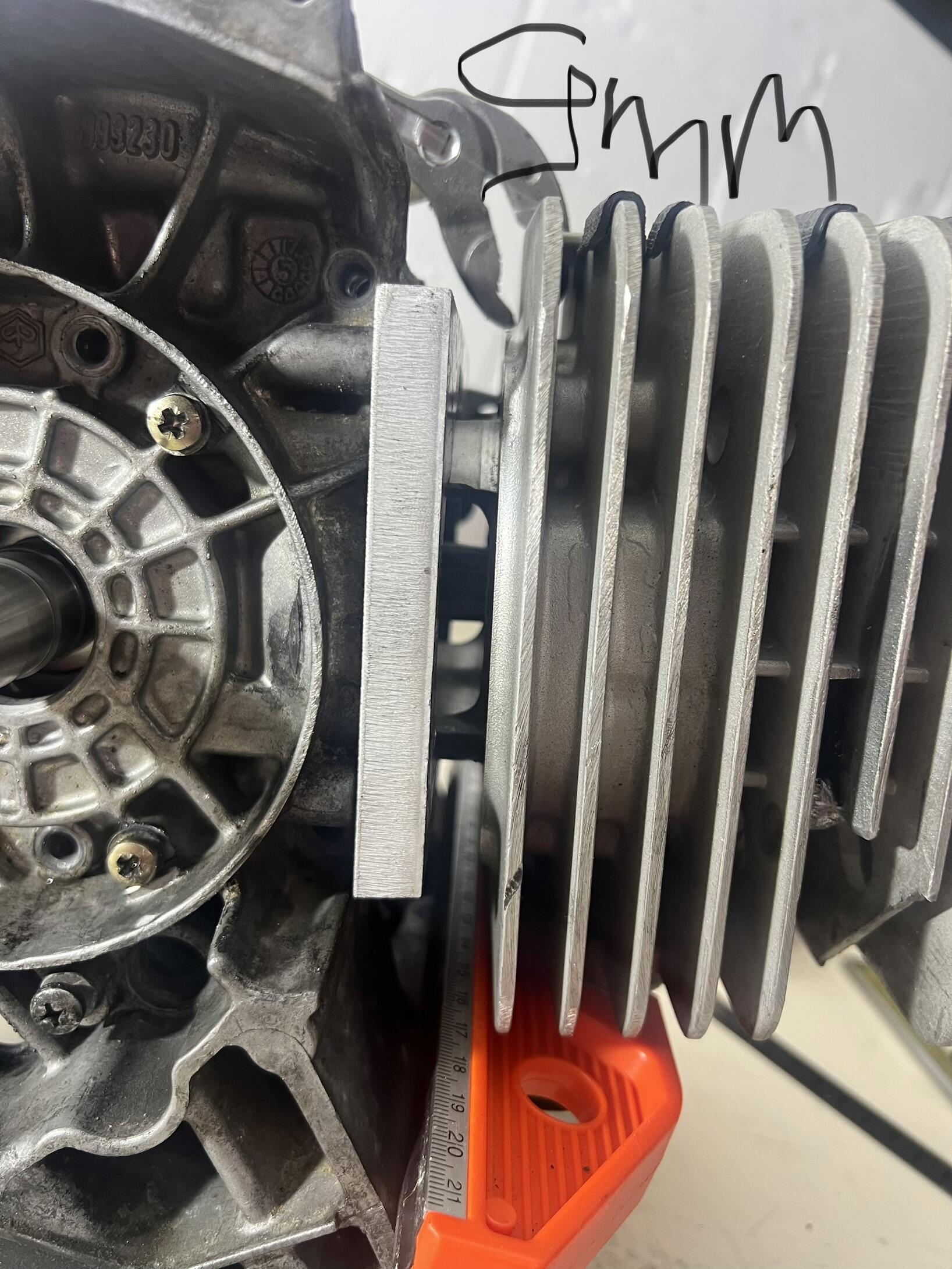

  3. Bräuchte eig auch noch einen Kopf aber für abgeänderte Anforderungen Habe zusätzlich das Problem das kolbenbolzen in Verbindung mit dem Nadellager des originalen kolbens bei meinem 20mm pleuel aufnahme bei mir nicht passen siehe Photo 🫠🤓 Habe die Befürchtung einen anderen kolben nutzen zu müssen Meine Simone soll auf einen piaggio maxi block Welle hat 59mm 115 Pleuel Zeiten werden am Ende 196/132 Verdichtung wünsche ich mir 14:1 0,8mm Qk Quetschfläche 45-50% Die Adapter plattr ist halbwegs fertig passt aber eh nichts was mir zu gute kommt Nach adam riese kann sie 5-6mm dicker werden sprich von 12mm auf 17-18mm
