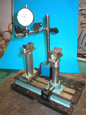

vor 2 Stunden schrieb T5Rainer:
Eine Welle mit Rundlaufabweichung <3/100mm ist OK, wenn die  am äußersten Ende des LüRa-Konus gemessen wurden und Welle mit ihren Lagerstellen in Prismen drehte.
Mit Prismen ist auch der im Artikel gezeigte Aufbau gemeint oder ist vergleichbar?
https://scooterlab.uk/crank-checking-soldering-tip-nick-prince-workshop/
vor 1 Minute schrieb Marc-Uwe:
Nö, da sind Lager abgebildet. Das ist nicht so ganz die 100%-Lösung, weil Lager theoretisch nicht zwingend "rund" laufen.
SO sehen Prismen aus.
