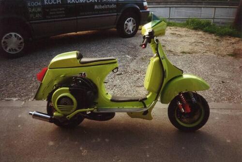

Da hat Du recht! Habe vor kurzem meine erste Largeframe Vespa nach fast 25 Jahren zurück bekommen. Mein bester Freund @RATTENMOPPET hat sie vor 18 Jahren zurück gekauft und vor 16 Jahren neu lackieren lassen. Seitdem war sie zerlegt und eingelagert.

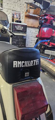

Das Christkind hat mir n neues Sofa geschenkt!
Passform ist echt ordentlich, Komfort wird sich zeigen.
Qualität wahrscheinlich so wie sie riecht: Viele stechende Weichmacher.
https://www.sip-scootershop.com/de/product/sportsitzbank-ancelotti-fuer-vespa-125-t5_75346300?usrc=Sitzbank%20T5

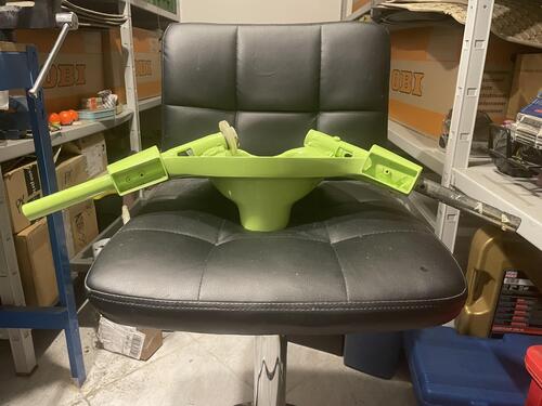

Ich muss es leider fragen, weil ich mich frage ob ich zu blöd bin, oder das Konstrukt am T5 Lenker einfach so scheisse ist whistling
Ausgangssituation: Wechseln der Gangzüge....klingt simpel, ist es aber nicht. Weil: die Zuganschläge (in schwarz) beider Hüllen aus dem Loch fallen, denn die Haltenase ist abgebrochen. Gut....bestellt man eben neu, soll ja anständig sein.
Zu kaufen gibt es aber nur noch die hier (weiß). Doof wie ich bin hab ich gedacht, die Haltenase ist auf der nicht sichtbaren Seite im Bild.
Irrtum, an den Dingern ist gar keine Haltenase und die halten auch nicht im Loch, weil der Durchmesser kleiner ist.
Nun stelle ich mir die Frage, bin ich zu doof? Oder wo gibt es die schwarzen Nasen mit Klammer? Und wie verf**** nochmal soll man die Dinger bitte montieren, wenn der Lenker drauf sitzt? Da ist das Unterteil im Weg um die Halterungen von unten in das Loch zu bekommen.
Muss ich jetzt ernsthaft die Hüllen aus der Kaskade friemeln, Anschlag drauf ,Zug von oben durch und das ganze dann wieder einfädeln? So kann das doch nicht gedacht sein repuke
Doch genau so ist das gedacht.
Ganz normal wie bei jedem anderen Vespa-Lenker auch.
Bearbeitet von Soulist
Du kannst aber beim entfernen des alten Zuges aus der Kaskade auch vorher einen Zug in die alte Hülle stecken, damit du bei dem Rückweg gleich eine “Führung” hast.
Ist immer noch fummelig, macht das Ganze aber etwas erträglicher
vor 38 Minuten schrieb Soulist:
Naja.... wenn die Repro-Zughalterung keinen Clip mehr hat, um im Loch zu halten sondern fröhlich in den Lenker zu fallen (oder noch tiefer whistling) ist das nicht ganz normal sondern wieder Repro-Scheiß. Das Gelumpe sitzt bereits wieder an Ort und Stelle, werde aber die Halterungen von oben noch mit Kleber fixieren, damit die beim nächsten Zug/Hüllenwechsel da bleiben, wo sie hin gehören....

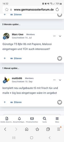

Eine Eintragung des 172 Malossi geht - wenn überhaupt nur mehr - vor/bis 1989, oder?
Sieht jemand die Chance, dass ich auf einer 1990er den Malossi noch eingetragen bekomme?
Und auf welcher Grundlage ging das bis 1989?

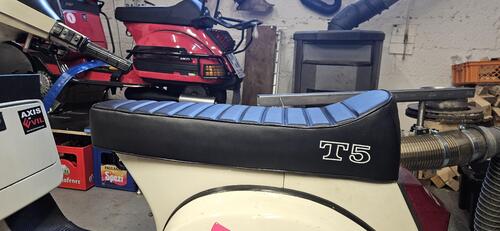

Nabend zusammen
Ich habe jetzt endlich mal die Nisa Sitzbank montiert.
Gepasst hat da nix… Löcher zu kurz und auch die Gummis vorne zu hoch
Die habe ich jetzt rausgekommen, so das sie hinten runter kommt. Jetzt ist sie aber sehr eng am Rahmen. Das wird auf jeden Fall scheuern.
Ist das bei euch auch so aus?
