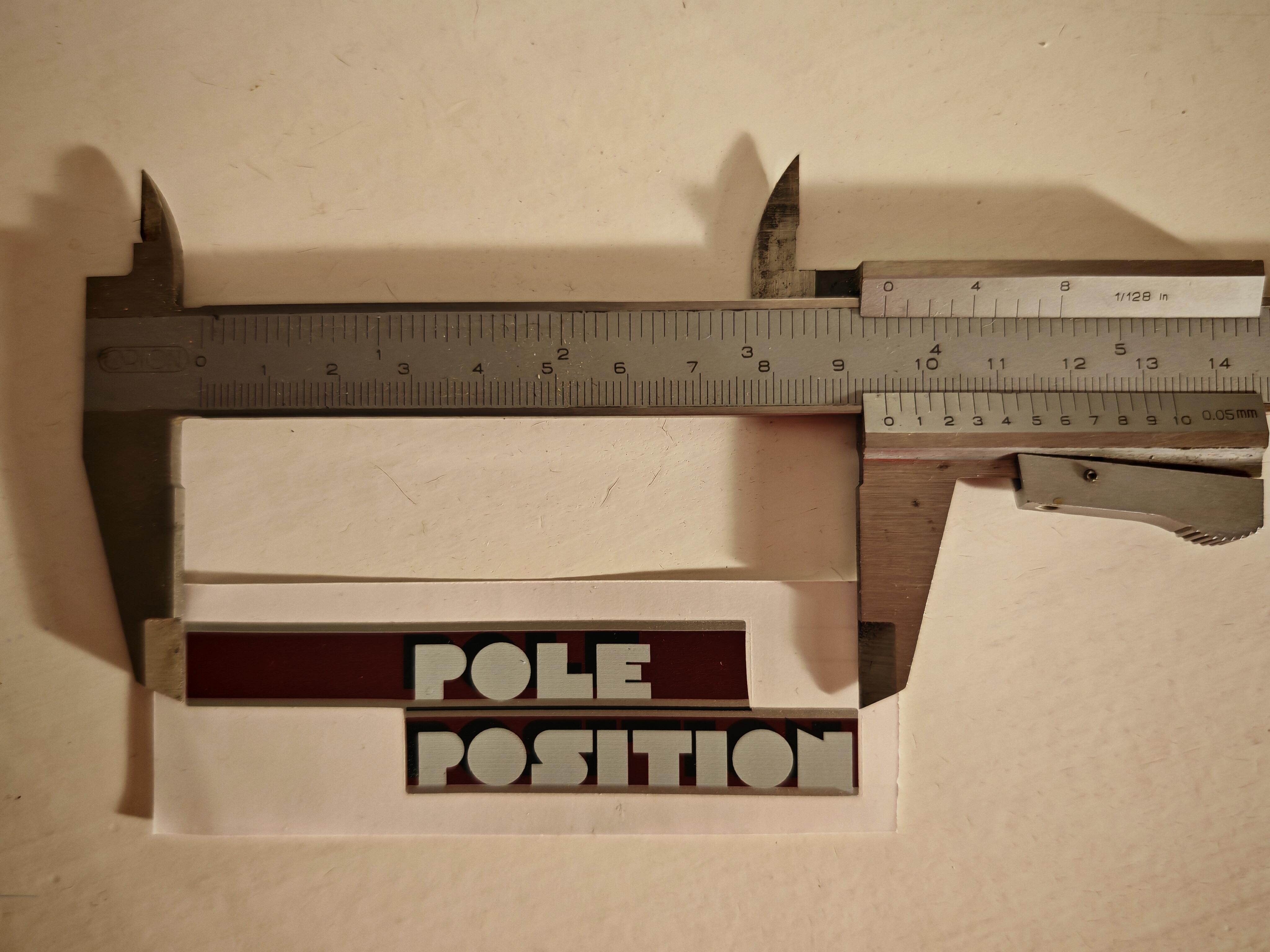

Am 24.8.2025 um 09:20 schrieb vespazieren:
Moin, hat jemand einen Tipp, wo man einen an das original einigermaßen rankommenden "Pole Position" Aufkleber für die Ablage auf dem Handschuhkasten bekommt?
Habe einen bei der Vespa Schmiede bekommen, die ihn über SIP bezogen haben, aber der passt farblich gar nicht, das rot ist eher ein dunkles braun-rot... Über die Google Bildersuche sind die bei anderen Shops auch farblich so braunrot...
Welches Maß hat ein originaler Pole Position Aufkleber, kann jemand bitte mal einen Messschieber anhalten?
Die Spuren des ori Aufklebers auf meinem Ablagefach haben eine Breite von 96,8mm, der gekaufte Reproaufkleber, der farblich totale Grütze ist, hat 95,0mm...
Wenn es keine besseren Repros gibt, lasse ich ein paar Aufkleber über GSF Anbieter machen.
Ich hatte den von Piaggio und aus dem Zubehör bestellt, die sahen beide halbwegs akzeptabel und eigentlich gleich  aus, bis auf den etwas schiefen Druck beim einen.
Passten auch auf die alte Stelle.
