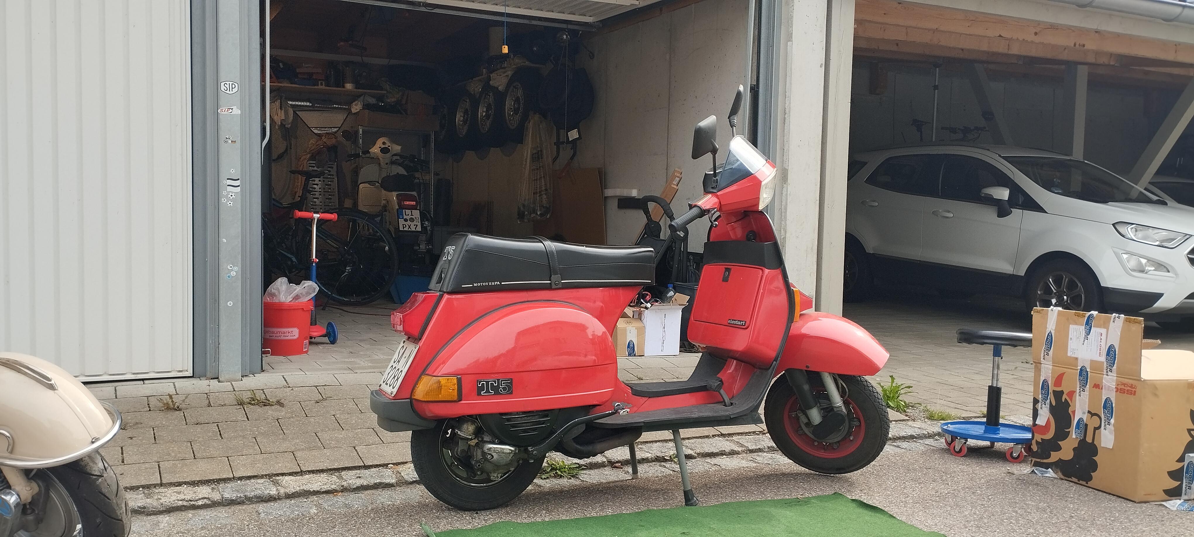

  20. Der eigentliche Plan war es so schnell wie möglich die Pfünf zuzulassen. Hab jetzt aber eingesehen, dass es besser ist erstmal alles auf Vordermann zu bringen. Brauche ich eigentlich für die §21 ein deutsches Typenschild am Durchstieg, oder reicht das original spanische unter der rechten Backe.
  21. Ja, bin mit dem Zustand ziemlich zufrieden. Unter den Matten zwar zentimeterdick Schlonz. Aber das Blech ist in tadellosem Zustand und ist nirgends nachlackiert. Denke ich werde sicherlich noch zwei Wochen putzen. Tacho und Drehzahlmesser funktionieren. Elestart weiß ich nicht. Die Batterie hat nur 4V. Lenker ist nicht ganz gerade und ich glaub die Kupplung muss gemacht werden. Beim kickstarten rutscht sie meist durch. Auspuff kommt mit etwas laut vor und Motor ist ölig, sieht aus als ob es aus der Vergaserwanne kommt. Insgesamt aber alles voll OK.

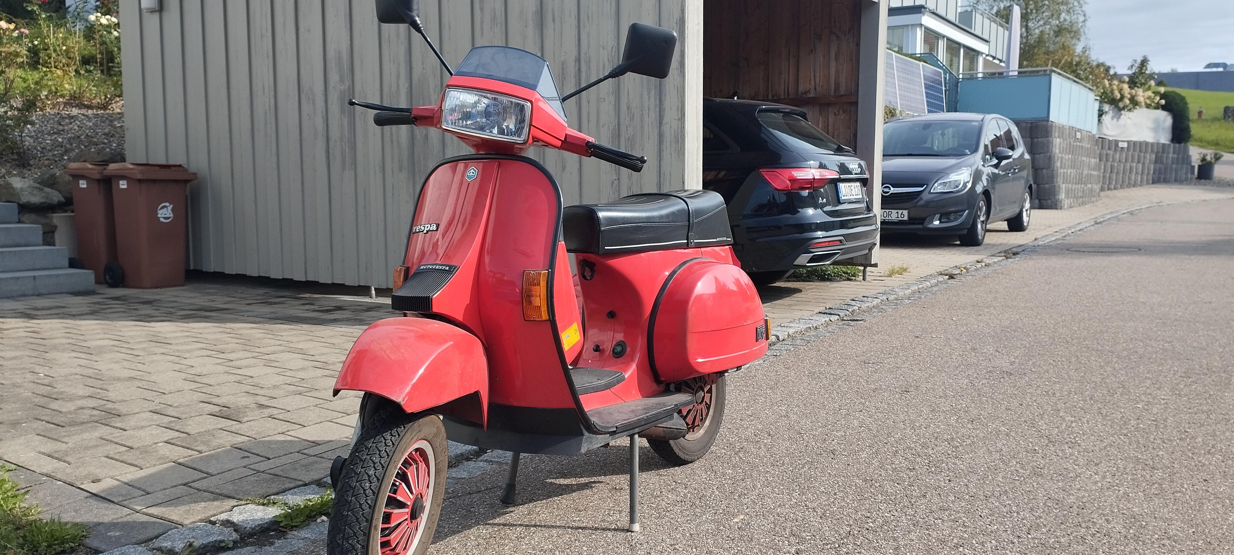

  22. Am Wochende ist meine spanische T5 gekommen. Ist leider Erstzulassung 1992, aber steht zumindest vom Blech her Hans gut da. . Ist eine Elestart mit automatischer Schmierung und 1942er Auspuff. Ist es eigentlich normal dass das Endrohr oval zugekniffen ist? Jetzt erstmal putzen und Bestandsaufnahme
