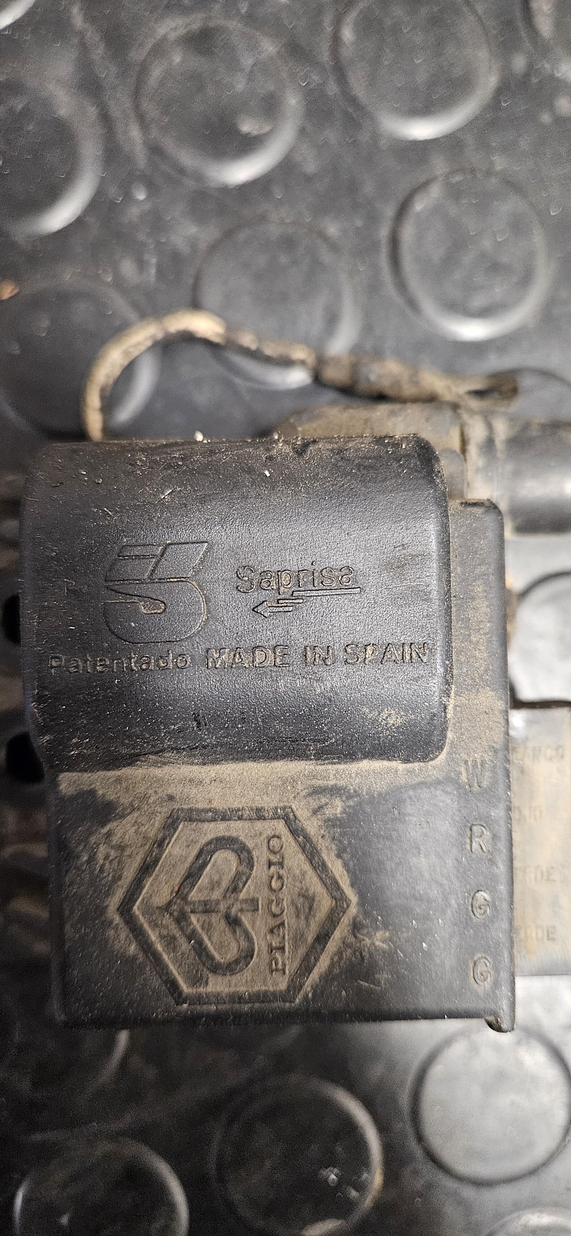

Defekte CDI scheint bei den spanischen T5 oder TX oft ein Problem zu sein. War bei meiner TX auch defekt.
Weiß jemand, ob hier andere verbaut wurden als bei Piaggio? Oder doch eher Zufall?
Bei meiner Spaniern war ne Motoplat ZGP und Lüra alla PX erbaut und ne CDI und Spannungsregler von einer spanischen Firma. Der Name fällt mir aber nicht mehr ein... Bauform war aber identisch zu Ducati
Bauform identisch aber qualitativ wohl eher schlechter. Das würde ja die überdurchschnittlichen Defekte der CDI der spanischen T5 und TX erklären
vor 1 Stunde schrieb Arminen-Leo:
Saprisa heißt/hieß die Firma
Die sieht man aber wirklich noch Ultra selten..

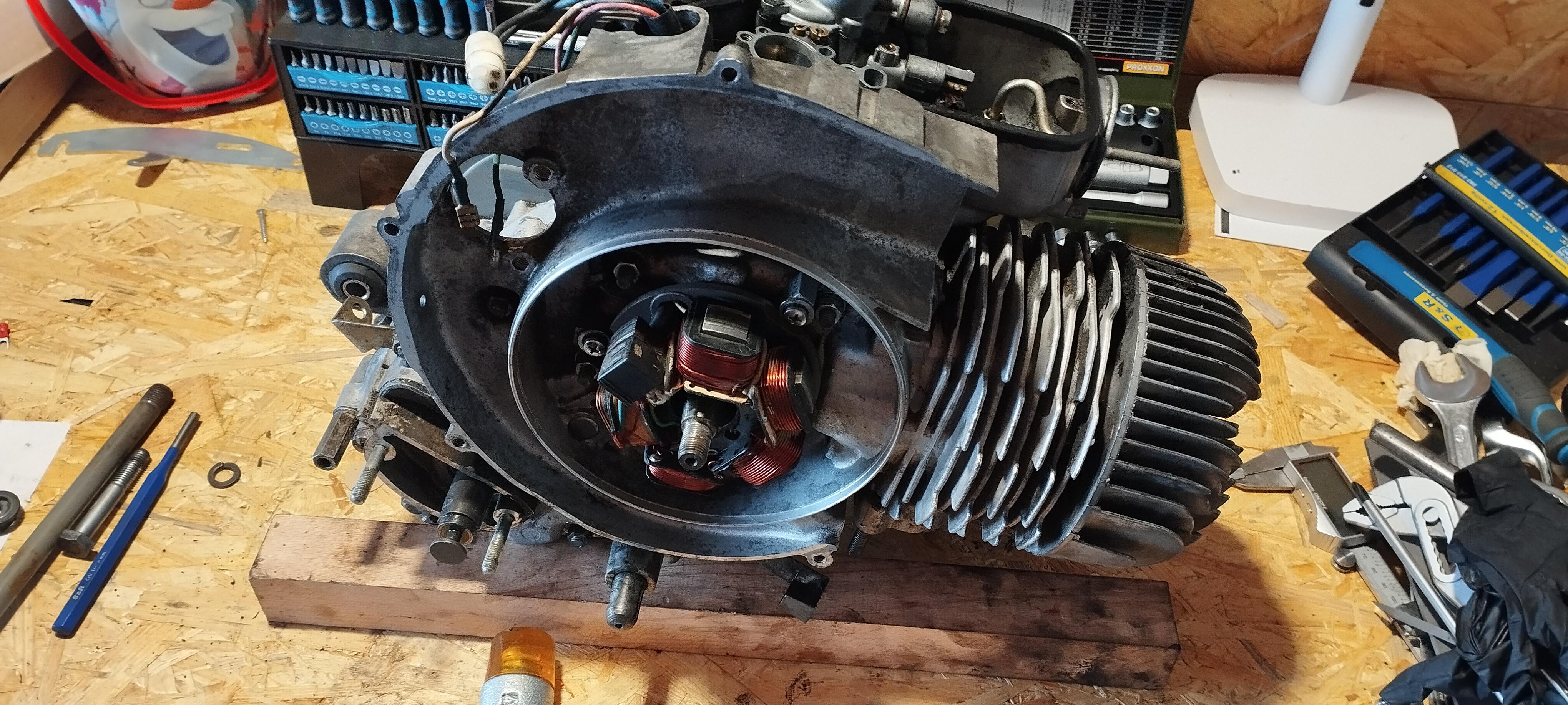

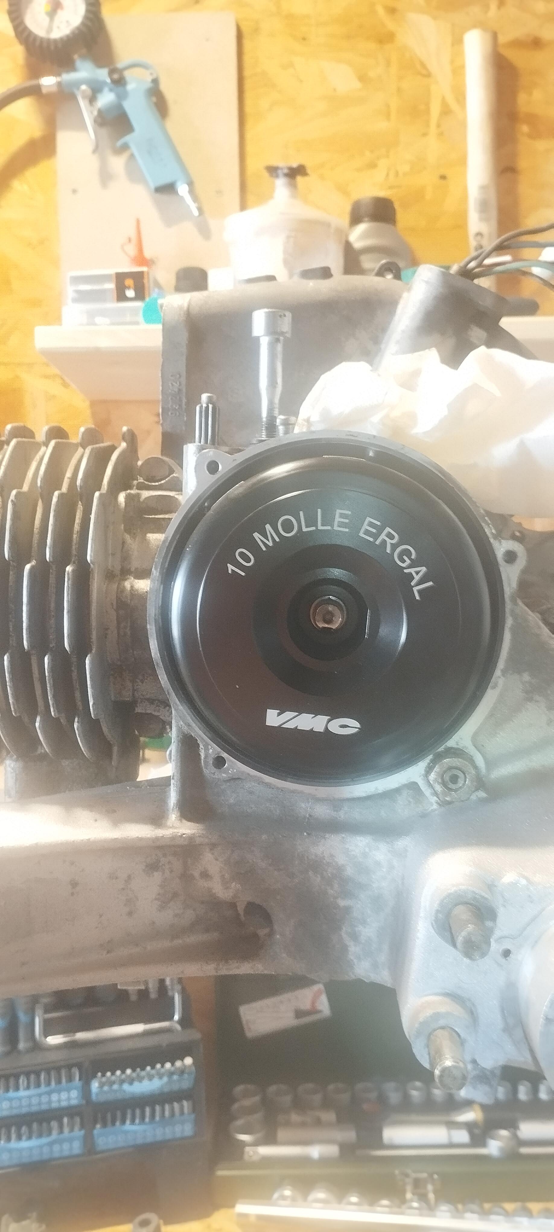

So ein kleines Update von mir und meiner neuen Spanierin. Putzen läuft, Motor ist draußen,. Werde ihn mal öffnen und rein schauen. Hab mir eine VMC 10 molle bestellt. Brauch ich da noch außer dem Ritzel irgenwelche Distanzscheiben, wenn ich die Ölpumpe behalten will?
Nein, das sollte mit dem Zahnrad der Ölpumpe funktionieren. Fahre gleiche Kupplung und das klappt ohne Probleme.
