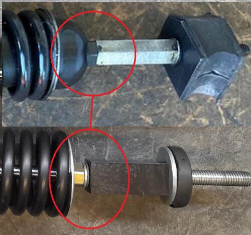

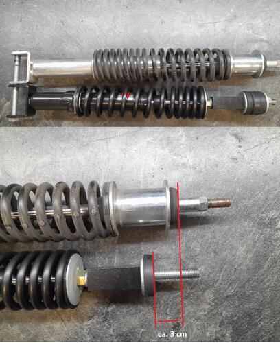

  13. Nochmal was ganz Anderes von meiner Seite: Ich hatte die Idee einen PX-Dämpfer (hinten) in die Cosa einzubauen schon vor einiger Zeit geplant (sollte ein paar Seiten zurück irgendwo hier auch schon stehen), weil es momentan nur einen Nachbau-Dämpfer gibt, der mir a, nicht sonderlich gefällt und b. dieser bei mir etwas zu lang ist. Das liegt bei mir natürlich auch mit daran, dass ich ohnehin schon vorne den etwas kürzeren der PX von YSS verbaut habe. Darüber hinaus ist die Verfügbarkeit (mit den unterschiedlichsten Stoßdämpfern) um Welten besser, wenn direkt die PX-Dämpfer passen. OK, die Idee ist nicht neu und wurde hier schon von einigen Leuten sehr schön umgesetzt, jetzt habe ich den Adapter, den ich in mehreren Ausführungen von einem GSF-Schrauberkollegen/Freund bekommen hatte, fertiggestellt und heute verbaut. Auf dem Weg bis dahin gab es auch Rückschläge, aber jetzt passt das Ganze (beispielsweise passte der Nachbaudämpfer von RMS nicht, da hier die untere Gabel-Verschraubung an der Aufhängung Cosa-Motorblock anstand, der YSS hingegen hat eine etwas längere "Gabel", die noch ein paar Milimeter, bzw, genug Luft hat). Nach vielen rein/raus, kürzen und probieren, bin ich jetzt bei -3 cm gelandet, was sich für mich ganz gut ausgeht. Eine weitere Variante mit der originalen Länge, werde ich mir auf die Seite legen und das Thema damit auch abschließen.

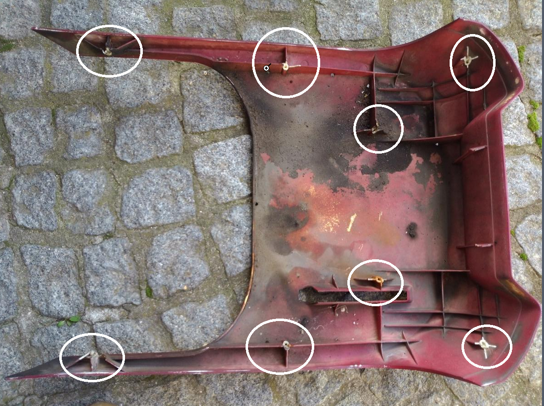

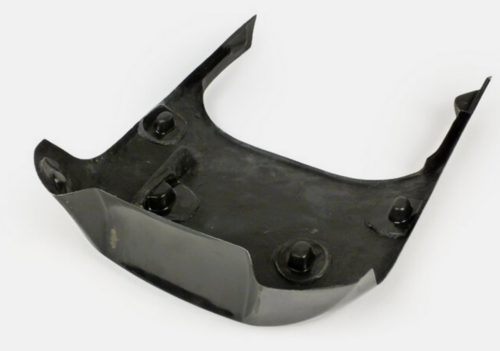

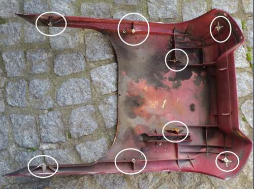

  14. Hab ich noch nie gesehen, das Teil. Auch wenn hier noch nachgearbeitet werden muss, schauen die Stellen zur Schraubenaufnahme aber mal deutlich stabiler aus. Als Zubehör sind diese Spangen aufgeführt, evtl. bekommst du die ja da irgendwie ranngefrieckelt, das würde doch gehen, oder? Oder alternativ dann doch nur Löcher rein, zarte Gewindeschrauben von oben durchs Trittblech und von unten mit U-Scheiben und Muttern? Ach, du machst das schon :)
  15. Auch eine gute Idee, danke.
  16. Sorry T4, da hätte ich auch gerne noch ein paar Minuten warten können, Verzeihung. Ich hatte auch gerade das Bild aus dem GSF von 2013 hrausgekramt, zwei ...... , ein Gedanke :)
  17. Hmm, ich glaube genau anders herum. Am Spoiler sind nur Kunsttofffassungen, die von oben (durch Löcher im Trittblech) verschraubt werden. Da die Kunststofffassungen ausschließlich in (ich nenne das mal zylindrische "Nasen") sind, brechen diese superleicht aus und sind dann schnell kaputt. So ähnlich wie die Gewindefassungen in den Lenkkopfabdeckungen, nur schlimmer, weil ohne Metallgewindefassungen. Aber bei mir jetzt auch nur aus dem Gedächtnis heraus gekramt, müsste aber passen.

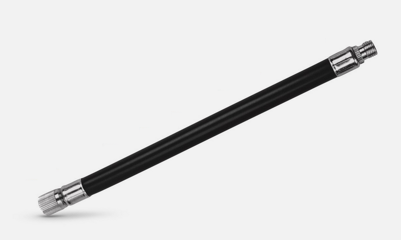

  18. Mensch Arno, ich habe einen großen Kompressor, mehrere mobile elektrische Pumpen, aber auf das Wichtigste (zumindest im Zusammenhang mit der blöden Cosa-Felge) bin ich von allein nicht gekommen: Der aufschraubbare Ventilanschluss deiner Akkupumpe. Je nach Ventillänge kann das richtig ätzend sein, wenn der Klemmverschluss nicht richtig drauf, oder gerne sofort wieder runter will (und alles Andere dazwischen undicht ist und zischt)! Ok, anderen Schlauch kaufen hilft, oder halt diesen schraubbaren Anschlussadapter nachkaufen....zack und schon bestellt, vielen Dank. War wohl nicht ganz der Plan, hilft aber enorm.

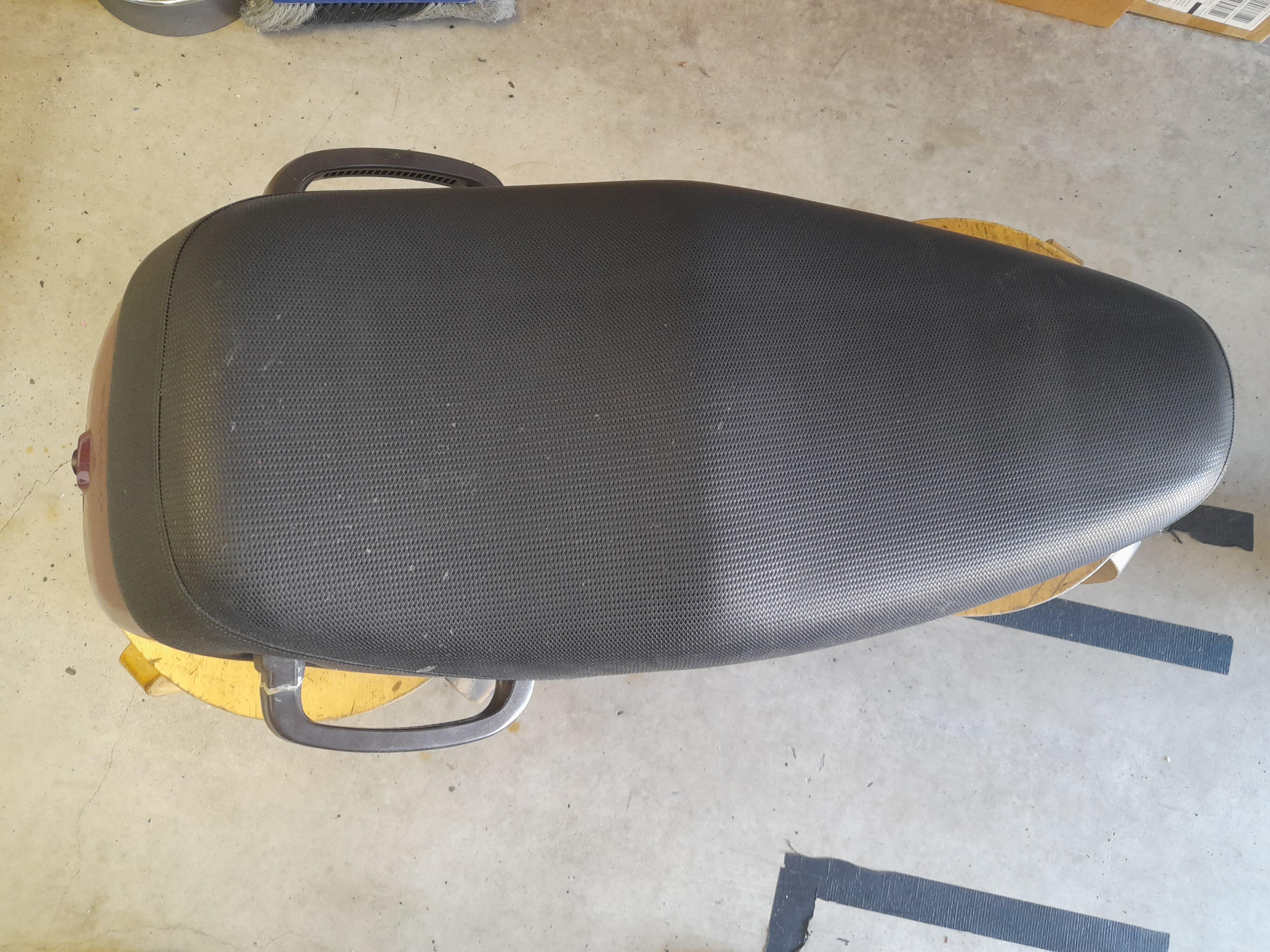

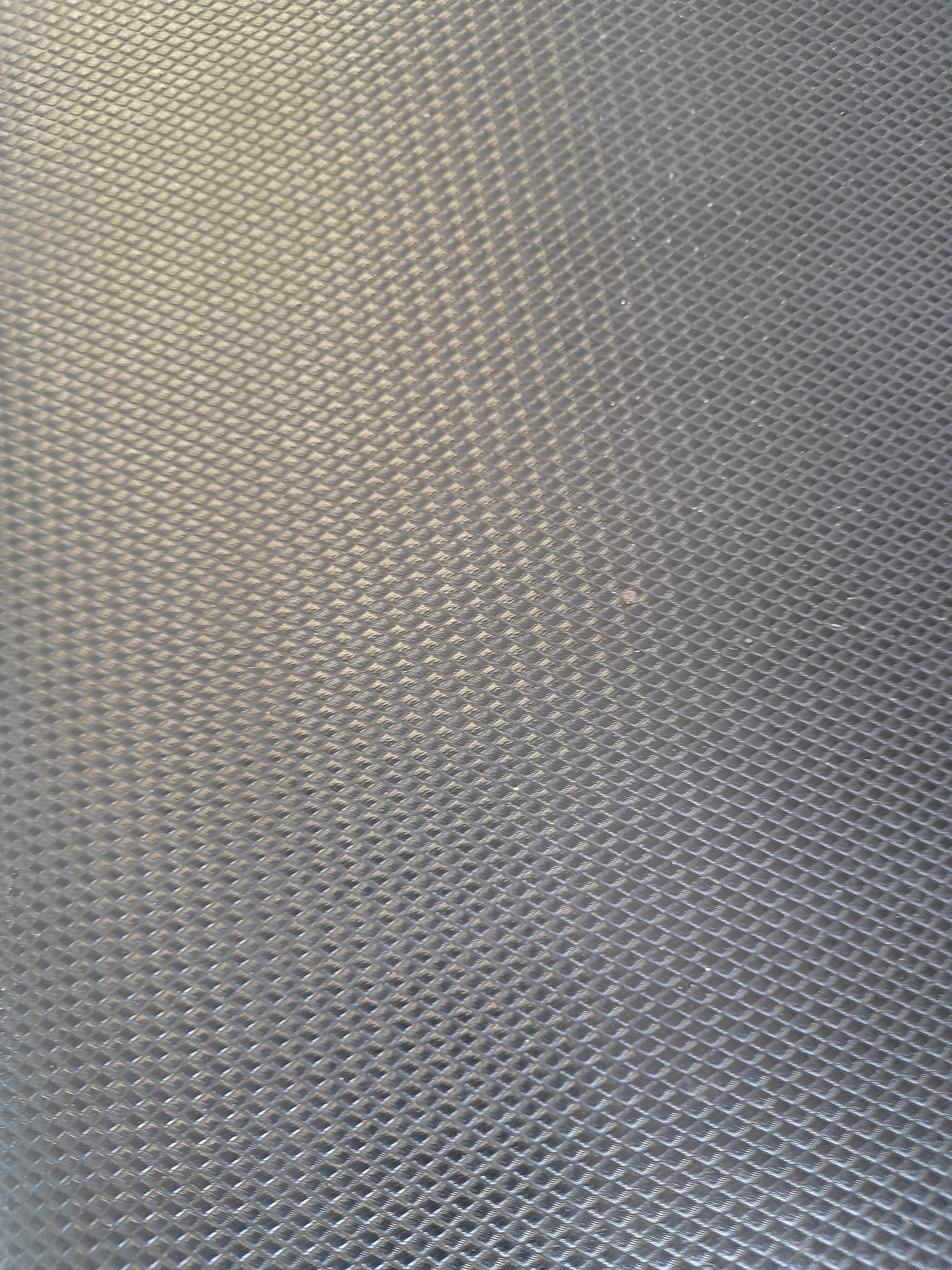

  19. Ja, alles klar, evtl. hatte ich das ungeschickt formuliert, aber hatte das auch so verstanden. Was ich nicht wusste: Geht meine als die von dir erfragte/gesuchte "glatte" durch, deshalb das Ganze. Danke für den Link, jetzt verstehe ich auch, was du mit den rechteckigen Prägungen gemeint hattest. Lange Rede, kurzer Sinn: Ich brauche das Teil nicht, falls meine Sitzbank für dich interessant sein sollte, bitte PM an mich, ansonsten halt nicht, auch ok :)
  20. Hi arno, ja danke, ähm, ich eigentlich auch..... evtl. raff ich das auch gerade nicht (Update: konnte ich ja auch nicht, das Bild war noch nicht da, damit wird es ja erst verständlich) Ich dachte Claudio hat irgendwo eine glatte Sitzbank gesehen und wollte wissen ob diese original war (und er danach suchen könnte), oder dies nur ein besonderer (neuer) Bezug war, was die Sache für ihn schwieriger machen würde....(weiß der Geier, wer diesen Bezug angefertigt hat), so in etwa. Lustigerweise muss ich bei Sitzbank und rechteckiger Prägung ohnehin sofort an eine Lusso-Sitzbank denken und nicht an die Cosa.....

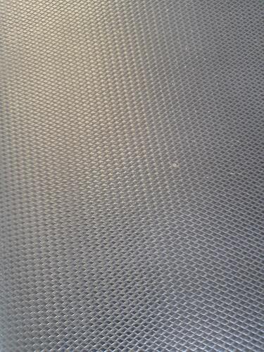

  21. So Claudio, wie gestern angekündigt, habe ich heute einmal nachgeschaut und ein Bild geschossen. Laut Vorbesitzter wurde diese nicht neu bezogen, kommt aber ohne Prägung daher (dafür aber mit Schmutz, sorry). Aber wirklich glatt ist der Stoff auch nicht, hat eher Struktur, meinst du sowas? Hier nochmal das Muster der Struktur (ich hoffe du kannst das gut genug erkennen). Oder sollte genau das die rechteckige Prägung sein, die du meintest, sorry, dann hab ich das verpeilt (für mich hier ohnehin eher Raute oder Quadrat)
