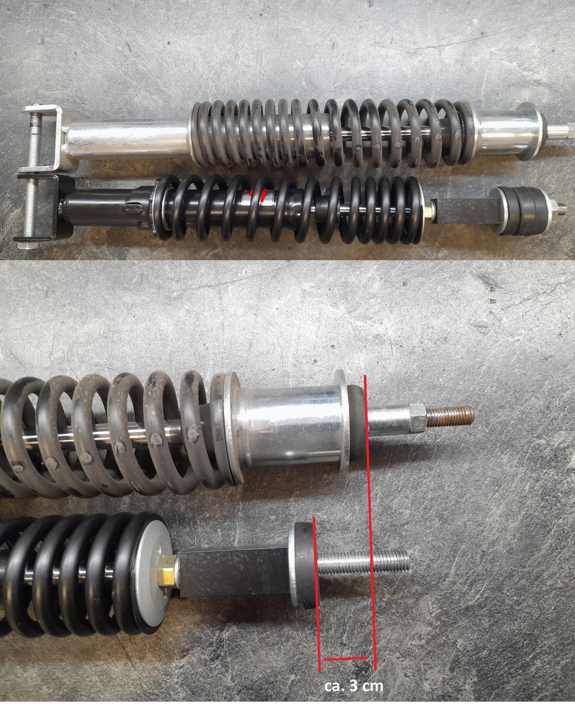

  10. Gute Idee, ich musste die hier belassen, weil die Bohrung auf der 9mm Seite nicht tief genug war. Evtl. mach ich das ja auch nochmal. Ansonsten erst einmal unkritisch da orriginal bei PX hier ja auch nur das Adapterstück, bzw. die schraubbare Verlängerung vom Silentblock kommt, aber ich verstehe was du meinst und ja, wäre schon besser, danke.

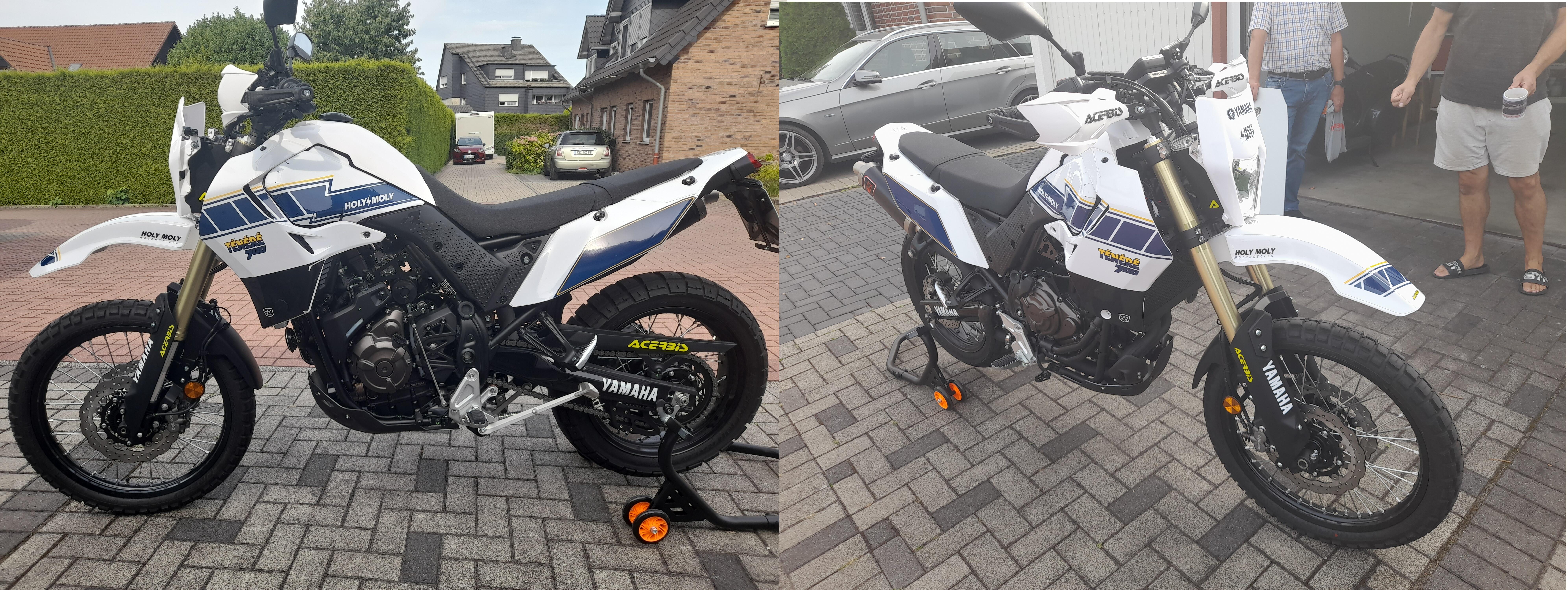

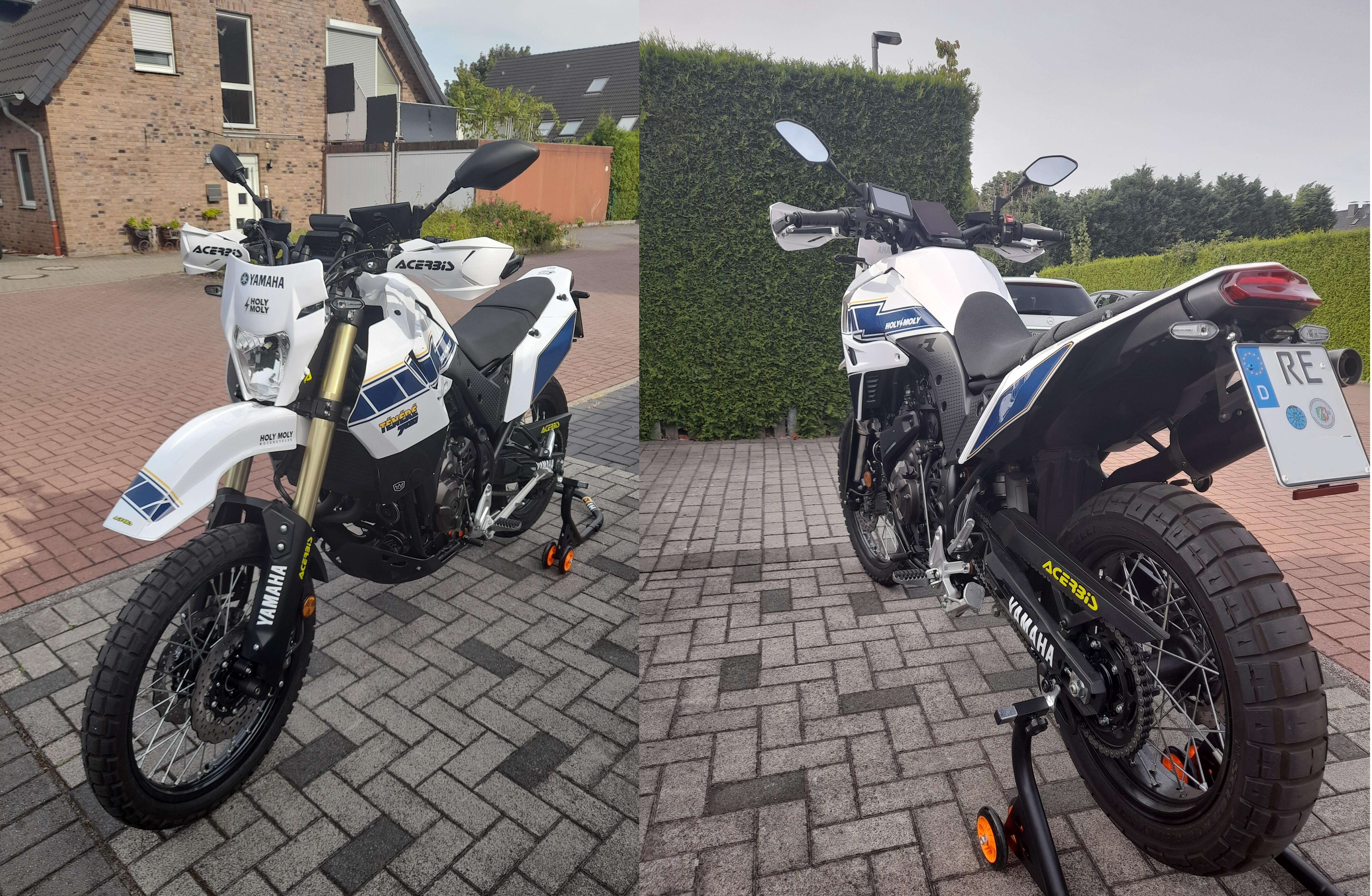

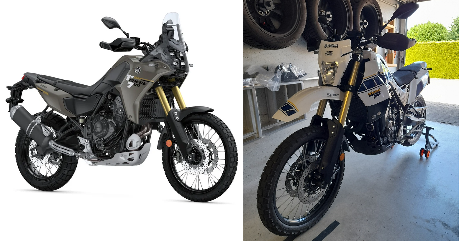

  12. Hi, dann will ich mich auch mal hier outen......... Tenere 700 (Altherren-Reiseenduro) tech camo (grün/grau) Modell 2024 gekauft und noch vor der ersten Fahrt mit einem Bodykit aus Portugal (HolyMoly) komplett umgebaut, bis Sie mir gefallen hat (hat meiner Frau auch sehr gut gefallen die Aktion und gab zunächst einigen Wirbel, aber so bin ich halt ^^^).
  13. Nochmal was ganz Anderes von meiner Seite: Ich hatte die Idee einen PX-Dämpfer (hinten) in die Cosa einzubauen schon vor einiger Zeit geplant (sollte ein paar Seiten zurück irgendwo hier auch schon stehen), weil es momentan nur einen Nachbau-Dämpfer gibt, der mir a, nicht sonderlich gefällt und b. dieser bei mir etwas zu lang ist. Das liegt bei mir natürlich auch mit daran, dass ich ohnehin schon vorne den etwas kürzeren der PX von YSS verbaut habe. Darüber hinaus ist die Verfügbarkeit (mit den unterschiedlichsten Stoßdämpfern) um Welten besser, wenn direkt die PX-Dämpfer passen. OK, die Idee ist nicht neu und wurde hier schon von einigen Leuten sehr schön umgesetzt, jetzt habe ich den Adapter, den ich in mehreren Ausführungen von einem GSF-Schrauberkollegen/Freund bekommen hatte, fertiggestellt und heute verbaut. Auf dem Weg bis dahin gab es auch Rückschläge, aber jetzt passt das Ganze (beispielsweise passte der Nachbaudämpfer von RMS nicht, da hier die untere Gabel-Verschraubung an der Aufhängung Cosa-Motorblock anstand, der YSS hingegen hat eine etwas längere "Gabel", die noch ein paar Milimeter, bzw, genug Luft hat). Nach vielen rein/raus, kürzen und probieren, bin ich jetzt bei -3 cm gelandet, was sich für mich ganz gut ausgeht. Eine weitere Variante mit der originalen Länge, werde ich mir auf die Seite legen und das Thema damit auch abschließen.

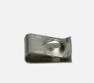

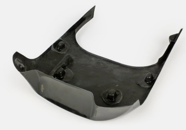

  14. Hab ich noch nie gesehen, das Teil. Auch wenn hier noch nachgearbeitet werden muss, schauen die Stellen zur Schraubenaufnahme aber mal deutlich stabiler aus. Als Zubehör sind diese Spangen aufgeführt, evtl. bekommst du die ja da irgendwie ranngefrieckelt, das würde doch gehen, oder? Oder alternativ dann doch nur Löcher rein, zarte Gewindeschrauben von oben durchs Trittblech und von unten mit U-Scheiben und Muttern? Ach, du machst das schon :)
