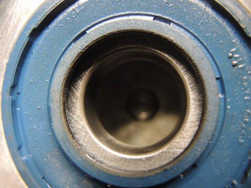

Kann es sein, dass der Siri falsch herum eingebaut ist? Die Feder sollte Richtung Druckseite zeigen, also Richtung Kurbelwelle. Auf den Fotos sehe ich die Feder an der Dichtlippe nicht, zeigt also Richtung Kupplung. Somit kann der Siri nicht dichten.

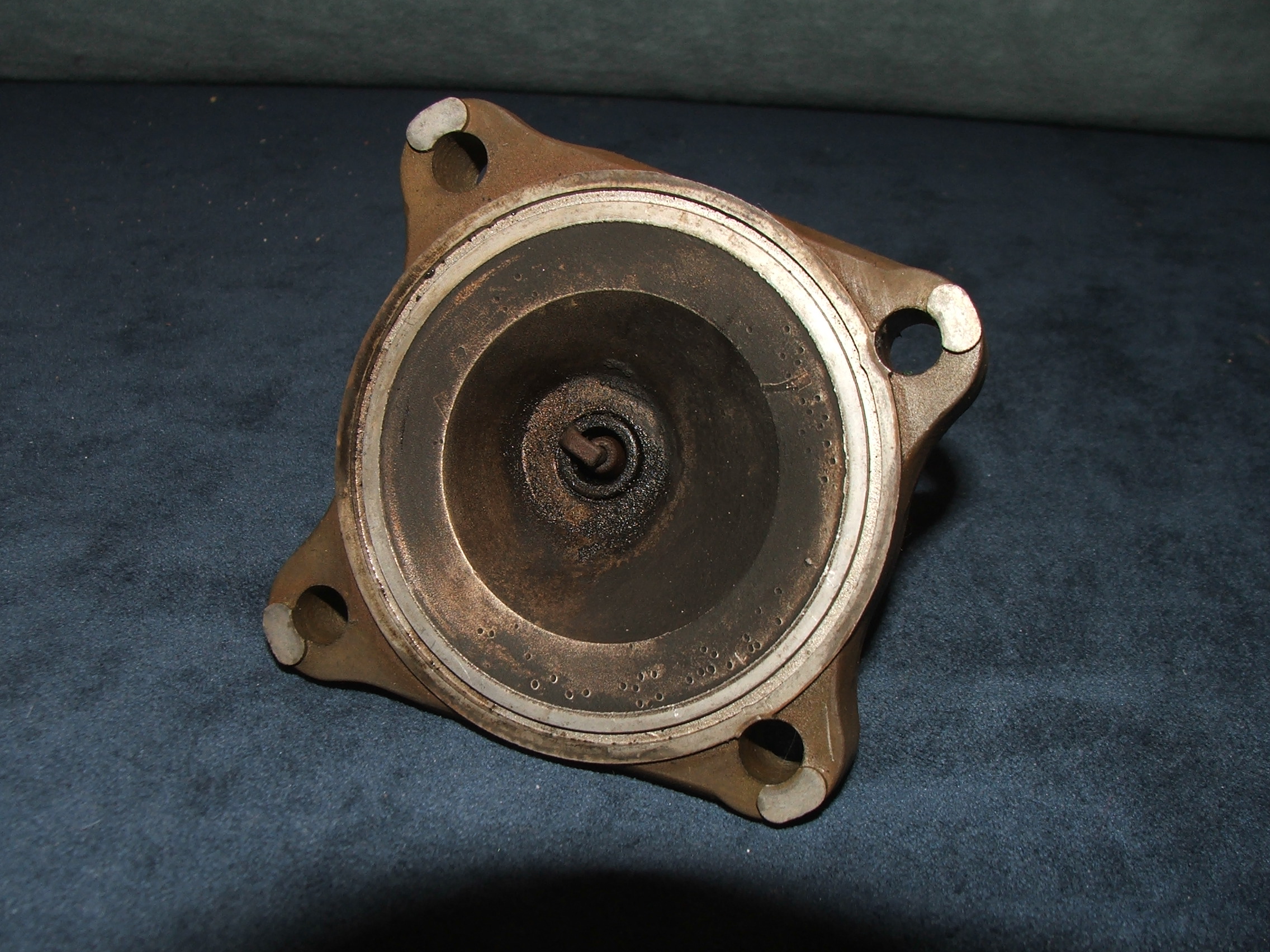

ich würde schon Öl Sauger sagen, sah bei mir auch so aus, die Zylinder sehr dunkel, Kolben Hemd unter den Kolbenringe dunkel eingefärbt
hat manchmal  beim fahren etwas geraucht und Getriebe öl war weniger und roch nach Sprit
Schuld war der Wellendicht Ring kuluseitig, der sitz war platt, man konnte es nur durch einen  Licht spalt sehen Stecknadel Spitzen große Löcher nicht mit dem freien Auge sichtbar (Metall Siri)
weitere Symptome war dass die  Leistung einmal mehr dann wieder weniger war auch mit Vergaser und Zündeinstellung bekam ich das nicht weg
a
und zum Schluss schlechtes startverhalten bei warmen Motor, das wars dann mit dem Motor
 neue Lager Gassen und Sirisitze dank Kobold repariert und läuft richtig flott.

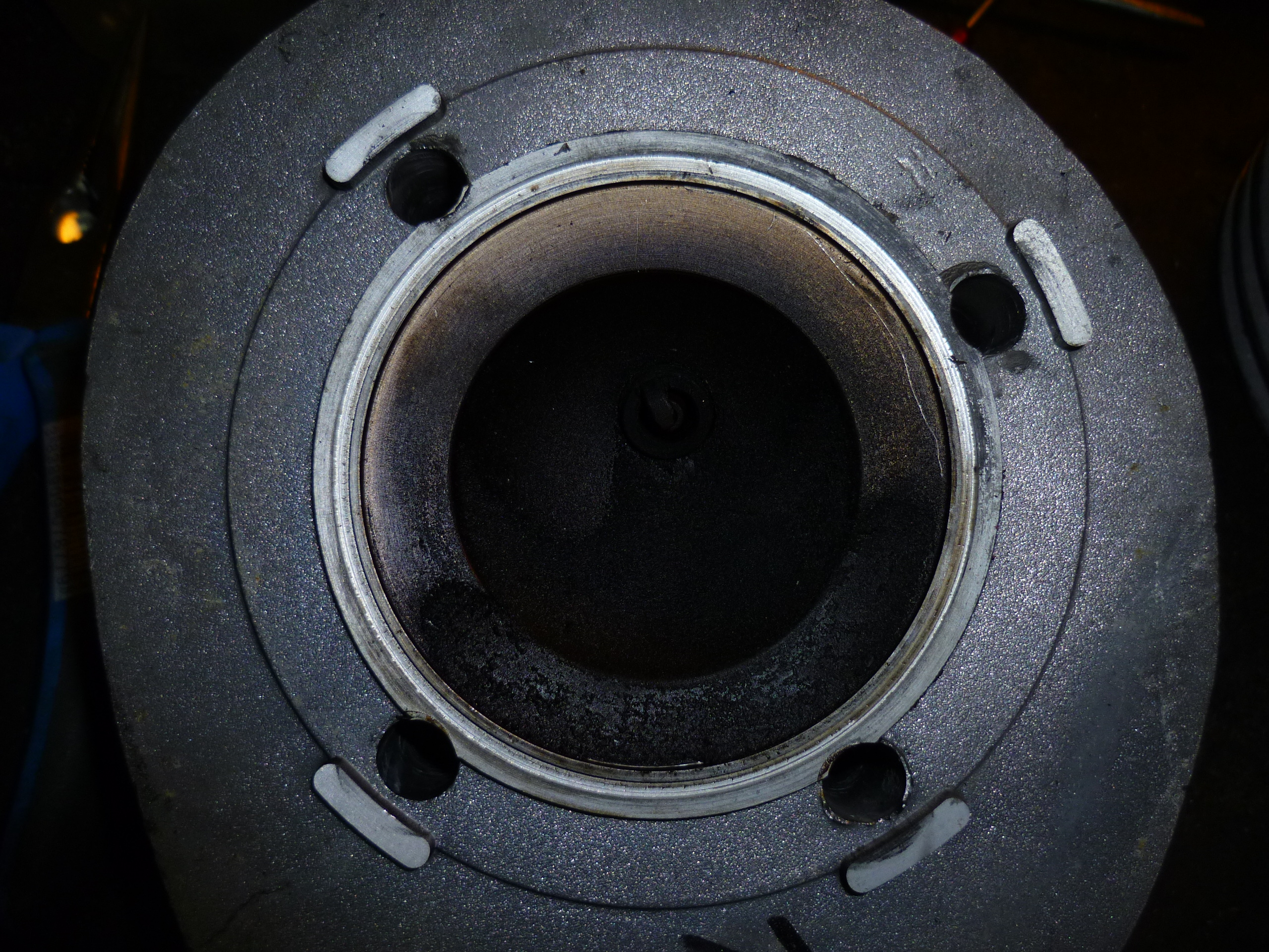

ja, das schaut nach leichtem öl problem aus
kolben und kopf feucht und schwarz

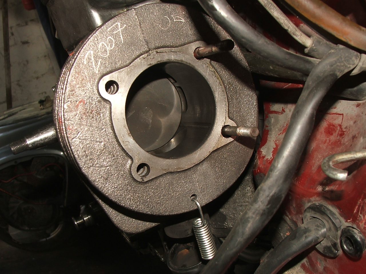

hatte gerade auch einen schönen Ölsauger an meiner PX alt von 79 mit Polini 177er, LHW, Membran, GS Kolben, MMW Kopf, Vespower, PHBH und einer Big Box Sport. Symptome waren:
  • Minderleistung vor allem im 3. und 4. Gang
  • Super Kaltstartverhalten mit gewaltig Rauch und gestotterte die ersten 3 Minuten
  • Choke wurde überhaupt nicht mehr gebraucht
  • Warmstart war auch kein Problem
  • Probleme beim Abstimmen im mittleren Bereich
  • Komische Bedüsung notwendig (48er ND, AV264, X2 ganz unten, 138er HD, Schieber 40 - wobei sie auch mit einer 118er ordentlich lief)
  • Öliger Rotz auf der (roten) Felge
  • Zündkerze war immer schön rehbraun - soviel zum Zündkerzenbild
  • Kolbenboden und Brennraum total schwarz und ölig
  • Klemmer nach 500km - mit 110 km/h geradeaus und dann beim Zurücknehmen geklemmt
Also Motor rausgerissen und nachgeschaut. War der Lima Wellendichtring. Der saß nicht 100% in seiner Rille und ein feines Rinnsal Getriebeöl hat sich seinen Weg gebahnt. Neuen Simmerring habe ich in das vorgewärmte Gehäuse gleiten lassen. Dieser sitzt nun 100% plan. Vorher wie nachher übrigens ein blauer Corteco.
Danach:
  • neue Bedüsung notwendig: ND 52, HD 138, AV 264, X2 ganz unten, Schieber 50
  • spürbar mehr Durchzug in allen Bereichen
  • Choke für einen Kaltstart wieder nötig
  • Kolbenboden schaut, durch das Zündkerzenloch, nach einem normal Bild aus
  • anfangs praktisch kein Rotz an der Felge
Nun kommt der Haken. Bin vielleicht 150km gefahren. Laufruhe und Durchzug sind weiterhin einwandfrei, nur sie hat wieder angefangen öligen Rotz auf die Felge zu werfen.
Bin gespannt, ob das nur die Reste aus dem Pott / eine zu fette Hauptdüse sind oder sich ein neuer Ölsauger anbahnt.
Will den Kopf nicht jetzt schon abnehmen, da ich diesen gerade so schön geplant, zentriert und dann mit Dirko HT angeklebt habe. Das Zeug mit Aceton zu zerlegen mache ich nur wenn es unbedingt sein muss.
