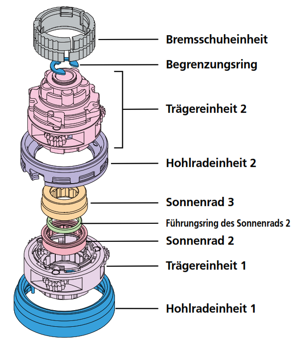

ich hab zum Bahnhoffahren das Fahrrad meines Großvaters :inlove: nach 20 Jahren Stillstand wieder aktiviert und überarbeitet, unter anderem ist eine Nexus7s-Nabe verbaut.
Das Getriebe hab ich rausgenommen, gereinigt und neu gefettet. Jetzt hab ich das Problem, dass nach dem ersten Gang der (vermutlich) dritte kommt und dann der Zweite.
Ist beim Fahren eher so semi, aber  ich bin mir sicher, hier im GSFwa wird mir geholfen. :-D
Wer weiß Bescheid über diese Naben und kann mir sagen, welches Teil ich falsch eingebaut habe?
Vielen Dank!

Am 31.7.2025 um 12:35 schrieb Lupo1:
Vielen Dank!
:cheers:
Schwierig! Für die alte SRAM/Sachs S7 findet man jede Menge Anleitungen. Die Shimano Nexus besteht (gefühlt) aus drei Mal so vielen Teilen, und Shimano hat keine Reparaturmöglichkeit vorgesehen. Also offiziell gibt's da eher nichts, es kann höchstens sein, dass irgendwelche Schrauber da privat mal was ins Netz gestellt haben. Ich wüsste allerdings nicht, unter welcher Domain.
Ich bin mir auch nicht sicher, ob Fett das Mittel der Wahl ist. Bei SRAM werden Lager und Rücktrittbremse gerettet, die Zahnräder werden geölt. Aber keine Ahnung, wie Shimpanso sich das vorgestellt hat...
Am 1.8.2025 um 16:39 schrieb kuchenfreund:
danke!
Zum Runterladen gibts einiges, auch Original von Shimano. Das ist nicht das Problem. Problem ist da die Fehlersuche, sind ja nicht sowenig Bauteile bzw. -gruppen. Ich hab das Getriebe genau wie in der Zeichnung nach den Baugruppen zerlegt. Viel kann man eigentlich nicht falsch machen, denkt man, aber ich hab sogar das geschafft.:-D Eigentlich kann nur das Sonnenrad 3 verkehrt rum drin sein, da bin ich mir auch nicht sicher. Den Rest kann man gar nicht verkehrt zusammensetzen, glaub ich. Nur, glauben heißt nicht wissen. Daher hätt ich gern von jemand, der Bescheid weiß, gehört, nimm dieses oder jenes Teil, dreh es um und es läuft wieder. Die Zerlegerei ist ja schon ein gewisser Aufwand, aber naja...
Das mitm Fetten und Ölen ist bei der Nexus gleich, werd ich auch bei der nächsten Zerlegeorgie wieder so machen. Aber das kann ja keinen Einfluss auf die Reihenfolge der Gänge haben, da muss ja mechanisch was falsch drin liegen.

Am 4.8.2025 um 08:14 schrieb Lupo1:
danke!
wenn es da nicht eine genaue Anleitung gibt, wie und in welcher Reihenfolge das zusammen zu bauen ist, kann das sehr schwierig werden.
Bei der SACHS Pentasport brauchte man eine Lehre (blaues Plastikteil) um ein Planetengetriebe in der (einzig) richtigen Position zu montieren. Böse: das passte zwar beim Montieren auch "falsch" satt und bündig zusammen, nur blockierte die Nabe dann beim ersten Fahren so, dass sie nicht mehr auseinander ging.
Ich habe die Penta damals gehasst deswegen. Sachs Dreigang kann ich blind auf dem Rücken zerlegen, warten und zusammenbauen. Penta war pain in the ass.
Rohloff 15 Gang kam nach meiner aktiven Zeit. Da musste man bei Rohloff einen Kurs machen für das Wartungszertifikat - ist ja auch eher ein High-End-Uhrwerk (was ich respektvoll meine!).
Edit: fällt mir grad ein. Guck mal, ob auf den Zahnrädern irgendwelche Markierungen, Punkte, Dreiecke sind. Vielleicht gibt das einen Hinweis, wie die stehen müssen beim Zusammenbau.
