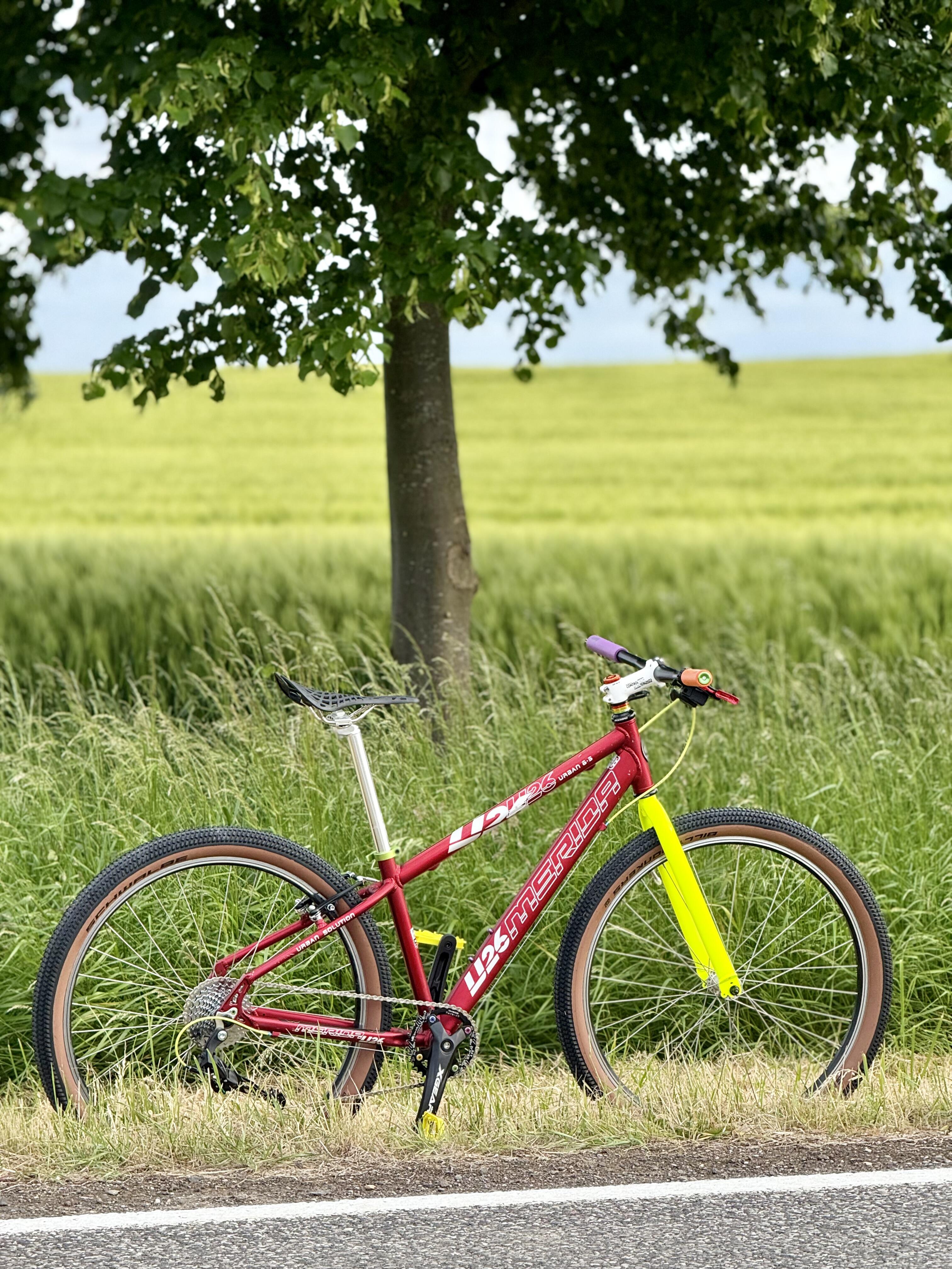

Hatte heute einen großen „Bike Tag“
2 Onkel in Rente mit jeweils Bremsbelagwechsel. Nachbar mit ne steckengebliebenen Dropper Post. Als ich dann gerade mit der Bastelbude weitermachen wollte, kam ein Klassenkamerad meiner Tochter mit nem abgerissenen Schaltauge, da konnte ich as hoc nix machen und so kam ich dann noch zum Frickeln…IMG_3788.thumb.jpeg.385ff8774bde8f654b053dfba96deeb2.jpeg
Vordere Bremse hab ich schon im Hinterkopf was geplant…das gehe ich die Tage mal an. Achskonen noch minimal strammer ziehen, rollt und schaltet gut.
Ich finds grad geil…

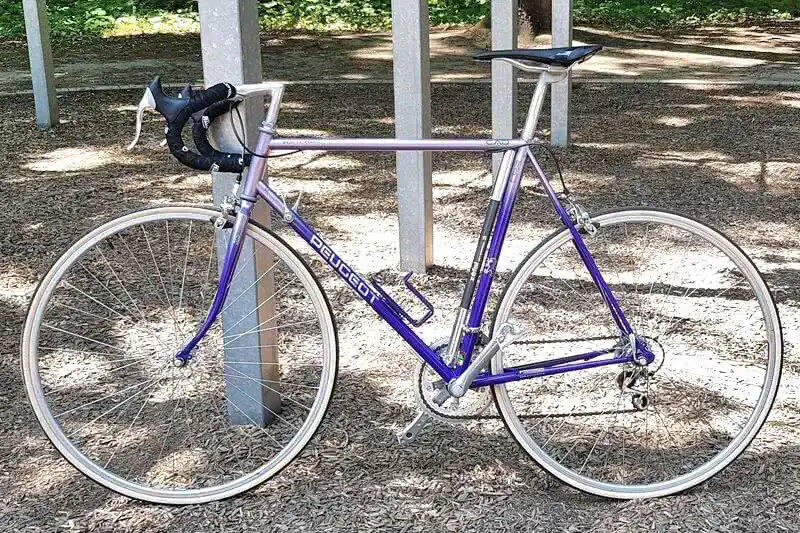

Ich habe mir einen Klassiker aus der Einsteigerklasse geholt (1200,- DM vor 33 Jahren).
Laufleistung <1000km
Habe da erst an Sattel und Lenkergeometrie rumgemacht, und es dann letztlich zum Citybilke umfunktioniert.
Das war eine sehr Entscheidung, nur darf mich die Stylepolizei nicht erwischen. Das ist jetzt ein wirklich sehr gutes Fahrrad.
Der komplette Umbau: https://radszene.de/equipment/bikes/rennrad-klassiker-umbau/

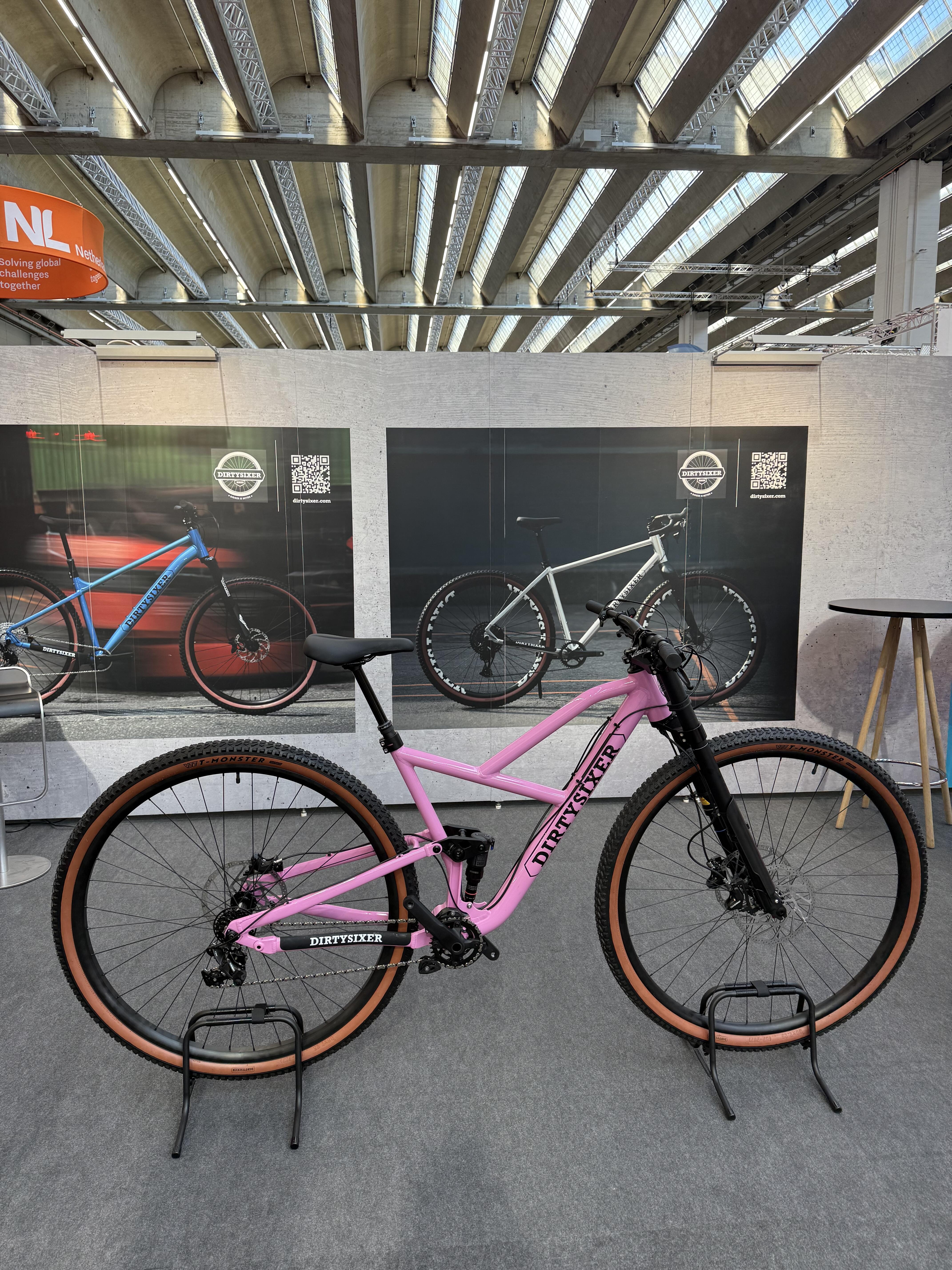

Was 13“ für PX ist, läuft beim Bike auf das hier hinaus ;-)
Von der Eurobike. Für MTBler die schon n+1 Räder haben…

32 Zoll?
Angeblich gibt es nächstes Jahr im Worldcup schon einige Fahrer die damit an den Start gehen wollen.

Jepp, 32 und sogar 36 haben die im Portfolio.
Es gibt sogar MTBs mit 36 Zoll, und das auch schon seit etwa 10 Jahren. 36-Zoll ist bei Offroad-Einrädern :alien: einer recht verbreitete Größe. Felgen und Reifen waren also verfügbar. Daher war es ein logischer Schritt, so etwas mal mit zwei Rädern zu bauen. Die 32er sind später auf den Markt gekommen.
Wobei ich mir vorstellen könnte, dass sowohl 32er als auch 36er eher nischig bleiben werden. Die vorhandenen Vorteile werden halt mit gravierenden Nachteilen erkauft.

War das nicht die gleiche Argumentation beim Umstieg von 26" zu 27,5-29 "?
vor einer Stunde schrieb robertundsophie:
Und das gar nicht mal zu Unrecht! Die ersten Twentyniner kamen 1998 auf den Markt, hatten viel zu lange Radstände, wenig Reifenfreiheit, fuhren sich irgendwie gar nicht mal soo toll, und lösten bei den wenigsten einen Will-haben-Reflex aus.
So richtig in Fahrt kam das ganze erst zig Jahre später, als die Rahmenbauer etwas kreativer wurden, und zum Beispiel mit neuen Kettenstrebenprofilen und anderen Lenkwinkeln experimentierten. Aber ich denke mal, zumindest bei 36 Zoll dürften die Möglichkeiten ihre Grenzen haben. Da wäre ich mir gar nicht mal so sicher, ob es überhaupt machbar ist, einen Rahmen für jemanden zu bauen, der nicht mindestens 1,90 ist. Geben tut es solche Räder seit ~10 Jahren. Aber wer fährt so etwas schon?
Bearbeitet von kuchenfreund
Ich bin auf Mixed, weils das E Bike nur so gab.
Meine Idee, beim Trail HT von 27.5 auf 29 zu wechseln, bereue ich aktuell.
Sollte es da irgendwann nen guten Grund geben, wechsle ich wieder auf 27.5.
Bin aber auch nur 1.77 klein.
vor 2 Stunden schrieb robertundsophie:
Sehe ich ja an sich ähnlich wie du. Würde mich aber nicht total überraschen, wenn sich auch das in den nächsten Jahren durchsetzt.
Letztendlich kommt es natürlich vor allem auf den Einsatzzweck an. Dort, wo ein leichtes Überrollen von kleineren Hindernissen mehr zählt, als Handlichkeit und Agilität, könnten 32er eventuell von Vorteil sein. Damit es sich wirklich durchsetzt, müsste allerdings die UCI mitspielen, so dass die Räder auch im Profisport zu sehen sind. Und die Teile-Hersteller müssten mit von der Partie sein. Schwalbe zum Beispiel hat mal durchblicken lassen, dass man da nicht so wirklich Bock drauf hat. Aber gut, wenn die Nachfrage da ist, dürfte sich das wohl ändern.
Dass 36er für die breite Masse interessant werden, kann ich mir allerdings nicht so recht vorstellen. Dafür ist das Konzept einfach zu radikal.
Meine subjektive Einschätzung, eh klar 😉
