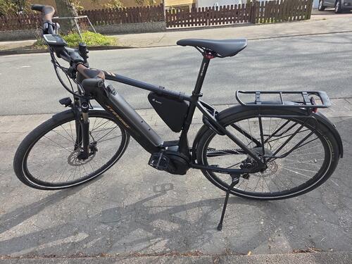

Wurde gekauft.-)
Ist nicht perfekt, aber der Preis war nach etwas handeln OK. Ich hab' jetzt in den diversen Teileshops den Warenkorb gefüllt und mache einmal (fast) alles neu, also Kassette, Schaltwerk und Trigger (bekommen ein Upgrade auf Deore XT), Kette, Schaltzug, Rücklicht (hat einen Sprung)... Die Federgabel hab' ich schon neu mit Luft befüllt und auf mein Fliegengewicht eingestellt.
Das Rad hat fies geknarzt, das konnte ich aber nach etwas Suchen auf den Kurbel- bzw. Motorbereich eingrenzen. Dank Youtube ist das auch schon behoben.thumbsup
Macht 'nen guten Eindruck bisher, ick freu mir!

Also Schaltwerk und Shifter sollten nach gerade mal 6000 Kilometern eigentlich noch recht frisch sein. Von der Funktion her würde ich mir vom Wechsel auf XT jetzt auch nicht gar zu viel versprechen. Die Komponenten der höheren Gruppen bekommen neue Features etwas früher, als die Mittelklasse, sind meist etwas leichter, und haben oft schickere Oberflächen. Aber eine deutlich spürbare Verbesserung würde ich da nicht erwarten.
Viel Spaß mit dem neuen Drahtesel 👍🏻
Bearbeitet von kuchenfreund
vor 10 Minuten schrieb kuchenfreund:
Vermutlich hast du recht. Bei meinem 26 Jahre alten Stevens war Acera verbaut und da brachte der Wechsel auf XT Schaltwerk + Umwerfer schon richtig was. Aus der Erfahrung raus dachte ich mir, wird schon nicht schaden. Ist so'n bisschen auch dem Basteltrieb geschuldet.
Schick isses! Und fährt auch gut.thumbsup
Schaltwerk und Trigger auf Deore XT geändert, neue Kette, neue Kassette, neuer Schaltzug inkl. Hülle (dazu musste der Motor raus), neue Griffe, StVO-konforme Pedale mit Reflektoren, Schnellspanner weg...

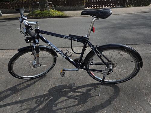

Und leider scheint es so, dass mein altes geliebtes Stevens 352 Sport nun gehen muss.
Was kann man dafür aufrufen? Shimano XT Nabendynamo in die Ritchey-Felge eingespeicht, fest montierte Beleuchtung (für hinten unsichtbar durch den Rahmen und die Sattelstütze hochgelegt), Trigger Shimano Acera, Schaltwerk und Umwerfer Deore XT (zeitgenössisch) 3x 8fach. Rahmen 48cm.
Fährt sich schick, aber im direkten Vergleich muss ich mir eingestehen, dass ich wohl bei dem Schwatten bleiben werde.
Bearbeitet von Spiderdust
Mit etwas Glück vielleicht 100 Euro? Der Zustand scheint ja soweit ganz gut zu sein. Aber 26 Zoll, 3fach Kettenblatt und Felgenbremsen sind jetzt nicht so wirklich gefragt.
Da wird Geduld gefragt sein.
Die 100 EUR sollte das Rad schon wert sein, aber die Nachfrage danach wird gering sein.
Die Geometrie ist halt schon was älter.
Wärs meins, ich würde es stehen lassen bevor man es zu billig weggibt. Ist halt schade, weils nix schlechtes ist.
Ergo-Rentnerlenker druff damit es bequemer wird und irgendwann mal auf 1x11 mit günstigen gebrauchten Teilen umstricken, super Biergartenbike ;-)

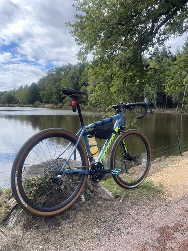

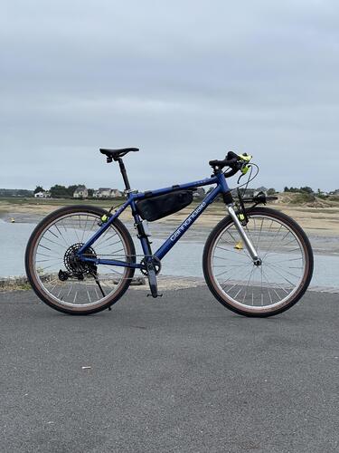

Das 26er würd ich behalten. Hab mein F700 mit 1x12 SRAM neu aufgebaut. Tolles Allrounder Bike - recht nah was aktuell ein Gravel ist.

WÜrde ich auch behalten.
Schutzbleche weg. Umwerfer vorne weg. Von 3x auf 1x umbauen. nur das mittlere kettenblatt darf bleiben. Lenker gegen einen Corner bar austauschen. Ständer weg. Schicke Reifen drauf.

Alter was für ein geiles Gerätinlove
Magura HS 22 oder 33?
Und das mit dem Lenkerband wickeln üben wir bitte noch ein wenig-D
Bearbeitet von tittndidi
Also bitte! Das war ein Transport Schaden 😂 die Bremsen sind HS22 RaceLine, die hatte ich zum Rad dazu bekommen für den oben genannten Hundi. Macht viel Spaß das Teil! Und passt zu meinem anderen verhaltensauffälligen Cannondale

In meinem Fall müsste da wieder fies Kohle reinfließen, wenn ich das umbauen wollte.
Zudem hab' ich keine Ahnung von Kettenflucht und so Zeugs. Vom fehlenden Platz im Keller der Mietwohnung mal völlig abgesehen...
Lust auf so'n Projekt hätte ich wohl, aber die Gegenargumente überwiegen.
Also wenn es nur um den Antrieb geht: ne günstige sram 1x kann man auf KA öfter für nen 100er ziehen. Viele steigen von komplett bikes auf höhere Gruppen um. So ne NX eagle reicht aber komplett. Und dann haste keinen Stress mit kettenlinien und so. DUB Convention Lager war auch unter ferner liefen. Und dann biste ja auch durch mit dem Thema
vor 3 Stunden schrieb FNader:
Vorne kann ja erstmal nur der Umwerfer rausgeworfen werden. Wenn die Kurbel es erlaubt, N/W (narrow-wide) Kettenblatt in gewünschter Zähnezahl aus China für unter 10 eur in die Mitte.
Hinten hängt dann vom gewünschten Lenker mit ab, ob eher Gravel, Holland oder Flat.
Aber wenn der Platz und die Lust fehlt, ab zu Kleinanzeigen mit dem guten Stevens oder einfach so stehen lassen.

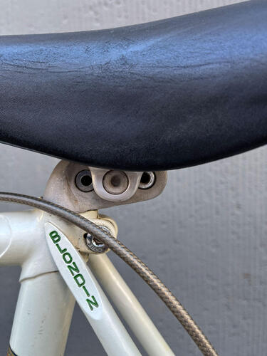

Kennt einer diese Art der Sattelbefestigung? Kann ich das in der Mitte einfach austreiben und versetzen? Sieht von der anderen Seite genauso aus.
Schau mal in den Kleinanzeigen-Link. Dort siehst du wie das aufgebaut ist. Mit den beiden Schrauben hinten und vorne kannst du die Neigung verstellen

Bau die doch mal aus und kuck nach von welchen Hersteller die ist. Die 1gen Campa sieht etwas anders aus.
