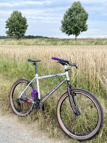

Ich fange auch gerade mal wieder was an.
26“ MTB zum Klunker, flacher BMX Style Lenker mit Strebe soll drauf, 1x12, vermutlich feste Schutzbleche. Da bin ich nicht fit, Blumels sollen ok sein, ähnliches in Stahlblech wäre mir lieber. Mal schauen…
Basis ist ein ziemlich gut erhaltenes Chaka Alii, aus der Marke wurde später Poison, 4 Orte weg von mir, inzwischen leider insolvent und abgewickelt. Starrgabel kommt rein, mal sehen…IMG_8190.jpeg
vor 16 Stunden schrieb AAAB507:
Dazu eine Frage - weil ich ja echt ein Fahrrad-DAU bin wacko:
Die eine Kette hat 104 Glieder. Die andere Kette 140. Letzteres bekommt man ja nicht so einfach. Kann ich da einfach zwei simple Ketten für 8 € kaufen und die dann passend einkürzen und zusammenhängen mit Kettenschloss? Oder geht das aus irgendeinem mir unbekannten Grund nicht?
Hast du einen Fahrradladen in der Nähe? Dort mal fragen. Die haben oft die Standardketten von der Rolle. Der kann Dir bestimmt eine Kette genau nach deinen Vorgaben machen.
vor 17 Stunden schrieb AAAB507:
Klar geht das! Aber besser ohne Kettenschloss mit einem "Kettennieter" selber machen. Gibt's in jedem Fahrradladen, in guten Baumärkten oder auch bei den üblichen Online-Händlern... Mit ein bisschen Übung geht das ganz einfach!
Wieder mal ein billiges Narrow Wide Kettenblatt aus China verbaut.
40T, hinten wirds 12fach SunRace 11-51T, die gibts gerade sagenhaft günstig bei Bike Discount. Ich hätte sogar lieber 1x10 oder 1x11 verbaut, aber ich hatte noch Zeugs in 12fach rumliegen. SRAM NX Trigger vom EBike Umbau, weil ich dort einen GX verbaut hab. Der NX kann immer nur einen Gangsprung, aber bei dem Bike ok. Dann hab ich noch ein SX Schaltwerk, aber das wird nur temporär genutzt, da kommt auch noch mindestens ein NX drauf.
Und dann schau ich mal nächste Woche auf der Eurobike, ob man bei den Chinesischen Ständen noch lila Eloxalzeugs und nen Lenker findet, sonst muss ich da was bestellen. Pedale sind nur gelb weil die in der „noch da“ Kiste lagen.
Lenker soll ein Riser mit Querstrebe und viel Backsweep werden, also ab 25-30 Grad etwa. Sieht dann wie ein kleiner BMX aus und eventuell mach ich da noch ein Polster dran.
Eigentlich wollte ich heute noch die vordere Nabe warten, aber kein Bock. Das ganze hat ja Zeit.
Reifen sind mal wieder Schwalbe Billy Bonkers, Maxxis DTH waren gerade nicht auf die Schnelle und günstig zu bekommen.
Erstmal für ne Tour fertig gemacht.
Lenker ist Plan B bis ich was anderes finde aber taugt gut. 10er auf der Eurobike.
Zughüllen kommen noch in lila, gelb war aber da und am Wochenende muss das Ding 50km rollen.
1x12 würde auch noch ein 44er Kettenrad vertragen, aber geht so auch ok, Moselsteige werden einfacher und schnell wird damit eher weniger getreten.
