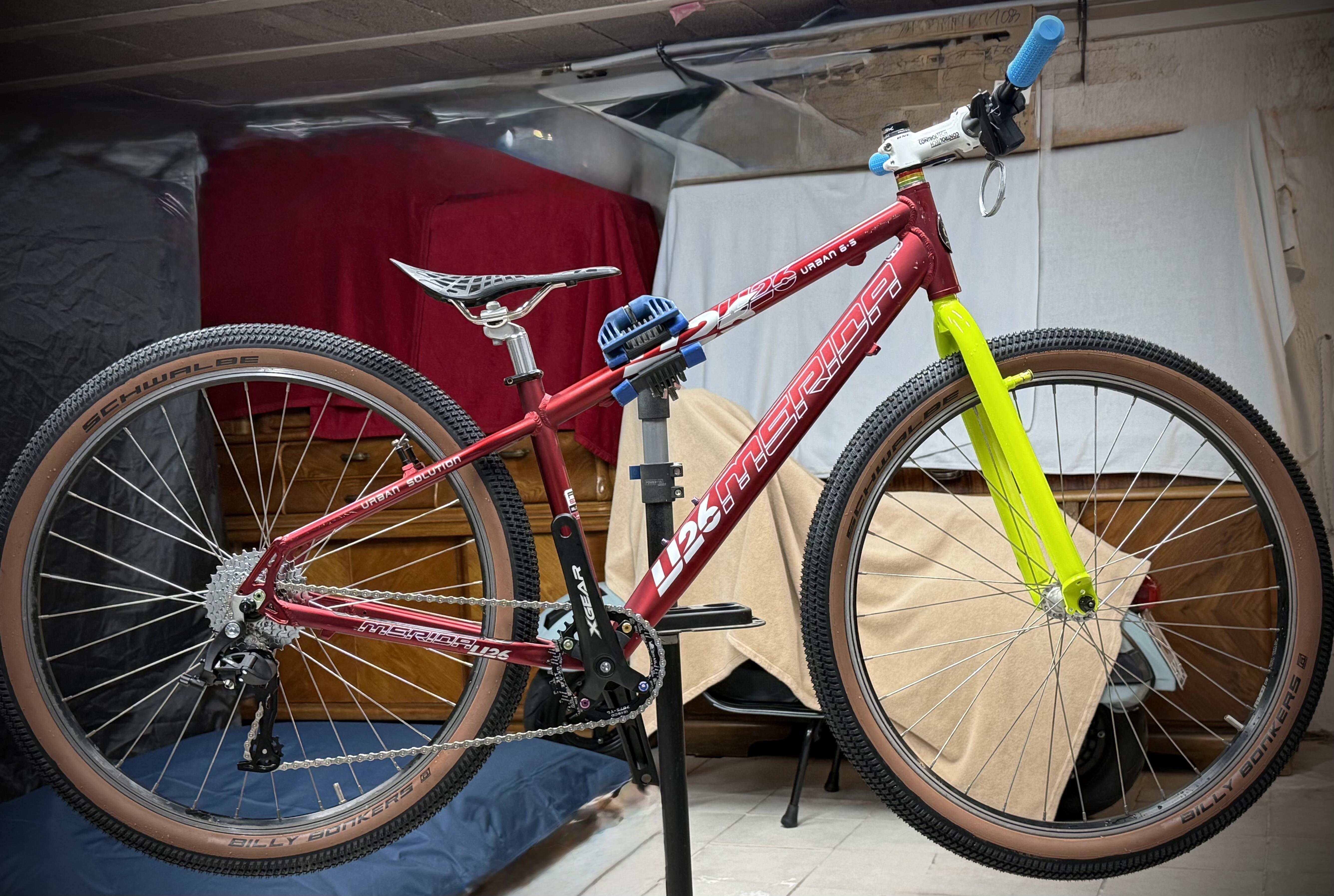

Mal selbst zitieren. Förderverein o.ä. ist leider raus, solange keine Lösung mit der falschen Gabel gefunden ist.
Die China Schraubkassette mit 9fach (statt 7fach) billig Reste Schaltung macht, auf dem Montageständer von Hand bewegt, einen funktionierenden Eindruck. Eventuell hätte von der Breite sogar ne 10fach oder mehr Schraubkassette gepasst, aber dazu hätte ich wieder keine Schaltungsreste im Bestand gefunden.
Mehr dazu in den nächsten Tagen, wenn ich Schaltseil und wenigstens die hintere Bremse drin hab.
Die Gabel, die so rum lag (hab ich mal für umme auf der Eurobike 2023 mitgenommen, ist scheinbar für 28“ und hat Gewinde, was aber der Verwendung von Ahead Steuersatz und Vorbau nicht entgegensteht. Somit konnte ich fast alles aus dem Regal zusammenwerfen, was noch rum lag. Zwischenstand hängt an, geht erst nächste Woche wieder weiter.
Lediglich bei der Bremse vorne hab ich jetzt Bastelei anstehen. Ggf trenne ich die Cantisockel raus und frickel das um.
Die Kiste darf keine größeren Zusatzkosten verursachen, muss am Ende furchtbar bunt aussehen und wird dann vor Ort nur zur Bäckerei bewegt, zur Not reicht da auch eine Bremse. Das für mich zu kleine Bike stricke ich mir mit langer Stütze und Vorbau passend, dann kann ich das als Opferanode nutzen und im Sommer auf Föhr fahren. Und im Ort wird ein Pumptrack gebaut. Vielleicht rolle ich zum Spaß mit der Tochter rum, die Mamas Zweitrad übernimmt, die wächst gerade ordentlich in die Länge.
Ich glaube das beste Teil ist der Spacer unterm Vorbau mit integriertem Flaschenöffner ;-)

Geiler Scheiß! Lackierst, plottest und beklebst du die Bikes selbst? Oder ist das noch original?
Würde dir am liebsten meinen Rahmen und zwei Kisten Teile geben und mich überraschen lassen was du draus machst.:-D
Eigentlich müsste noch ein ultraleichter Satz Mavic Crossmax mit ceramicbeschichteten Felgen (mit einer neuen Felge!) rumfliegen. Dazu die gute alte HS22 (mit gerissener Leitung) in gelb, passend zu den Mavic-Schriftzügen auf den Felgen. Fehlt nur ein passender Rahmen mit Gabel. Hier gibt's nen neuen kleinen Pumptrack, der mich tatsächlich etwas reizt. :rotwerd:

Der Rahmen und die Felgen kamen so von einem Kleinanzeigenkauf für 10 eur, war alles komplett grün (Moos) und wurde nur mit Kochchemie GreenStar eingepinselt und abgewaschen. Das stand wohl jahrelang nur draußen und wurde zwischen Uni und Wohnung gependelt.
Alles original.
Die Federgabel war Schrott und ist rausgeflogen, ebenso fast der ganze Rest. Alles ersetzt aus der Restekiste, die jetzt endlich fast leer ist. Da waren halt viele Teile von früheren Projekten über, die ich jetzt mal verwursten wollte.
Zughülle hab ich dann tatsächlich in gelb bestellt, damit es später zur Gabel passt.
Die Reifen lagen noch neu rum, weil meine Frau noch immer an ihren weißen GEAX Saguaro hängt, die ich Ihr nicht ausreden kann ;-)
Ab und an mach sowas Laune, und die Tochter ist jetzt in nem Alter, wo es andere Farben als schwarz oder weiß nur geben kann, wenn es dunkleres schwarz oder helleres weiß wäre. Also lässt der Papa seinen 80er Jahre Neon Tick ab und an mal raus.

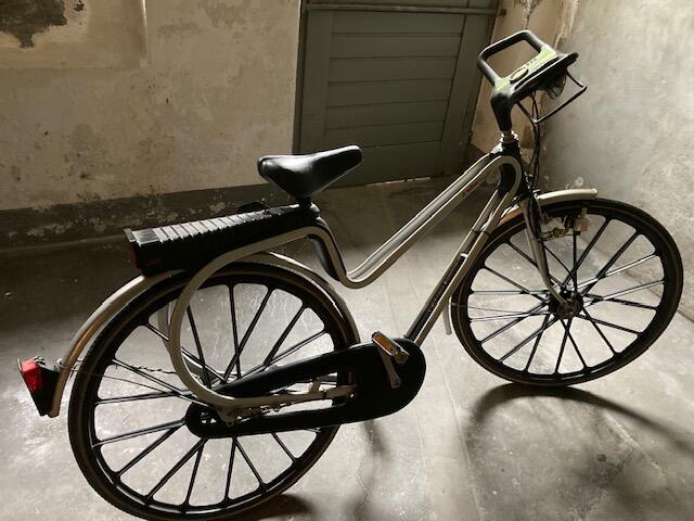

Nun ist der Bomber da, und wieder ein Stück Geschichte gelernt, die Karre ist nicht von Colani, sondern von dem Wuppertaler Industrie Designer Odo Klose.
Gebaut wurden die als Sprike Comfort und über Kettler vertrieben, da klassische Händler sich mit den Innovationen nicht anfreunden konnten.
Nette Designgeschichte-Geschichte, der Lenker ist erstaunlicher Weise ergonomisch. Hinter der Raumschiff Enterprise Armatir versteckt sich aber trotzdem nur eine Sachs §Gang und eine normale Klingel.
Der federnde Rahmen , die Verbindung mit Kuststoffmuffen, integrierte Luftpumpe, und das Gepäckfach gefallen. Die Räder waren dann wieder sehr fortschritlich...
Da meine Holde mich mit dem Rad/Rollerwahnsinn in die Klapse stecken will, ist der Gerät wo nicht schwitzt zu Verkaufen.
Ist bei KA Umkreis 58452 leicht zu finden.
Vielleicht gibt es ja hier Leute mit einem Radklatsch und toleranterer Perle, oder besseren Verstecken.
Kann auch gegen Rollerkrempel getauscht werden, will das Dinf nur in guten Händen wissen.

Was wiegt der Eimer? Radgröße, 28?
Bereifung müsste 28 Zoll sein. Ein Leichtbauwunder sind diese Räder nicht! Der sehr sehr üppig verwendete Kunststoff, Details wie der geschlossene Kettenschutz oder eine Box statt Gepäckträger (inkl. Akku fürs Standlicht) treiben das Gewicht in die Höhe. Meines Wissens nach bringen die Dinger so um die 20 Kg auf die Waage.
Nach Rost schauen! Vor allem im Tretlagerbereich gammelt es gerne mal.

Bleischwer und dabei Stabil wie eine Spaghetti :D  Keine Ahnung was der genommen hatte beim entwerfen. Geh doch damit zum Oberschnauz Horst bei Bares für Rares............. Vielleicht sind die scharf auf so ein Exemplar.

Nö, ist es nicht 😉 Das Ding heißt Sprick Active Comfort und nicht "Sprike" :alien:

So richtig schlau werde ich aus dieser Rahmenform auch nicht. Doppelrohrrahmen gelten allgemein als ziemlich verwindungsfreudig. Hier hat man zudem noch auf ein durchgehendes Sitzrohr verzichtet. Bin ja kein Inschenschör, aber das macht in meinen Augen keinen Sinn, irgendwie.

Naja, das Ding gilt schon irgendwie als Klassiker. Ist halt auch einer der wildesten Auswüchse jener schaurigen Epoche, in der man bei Alltagsrädern auf einen Mix aus Stahl und Plastik gesetzt hat. Noch verrückter ist das von Volvo entwickelte Itera. Da bestanden nicht nur Räder und Lenker, sondern auch der komplette Rahmen, die Kurbeln und einiges mehr aus Kunststoff. Das Sprick wird, je nach Zustand, mit 100 bis 250 Euro gehandelt. Also es gibt schon Leute, die so was wirklich wollen.
