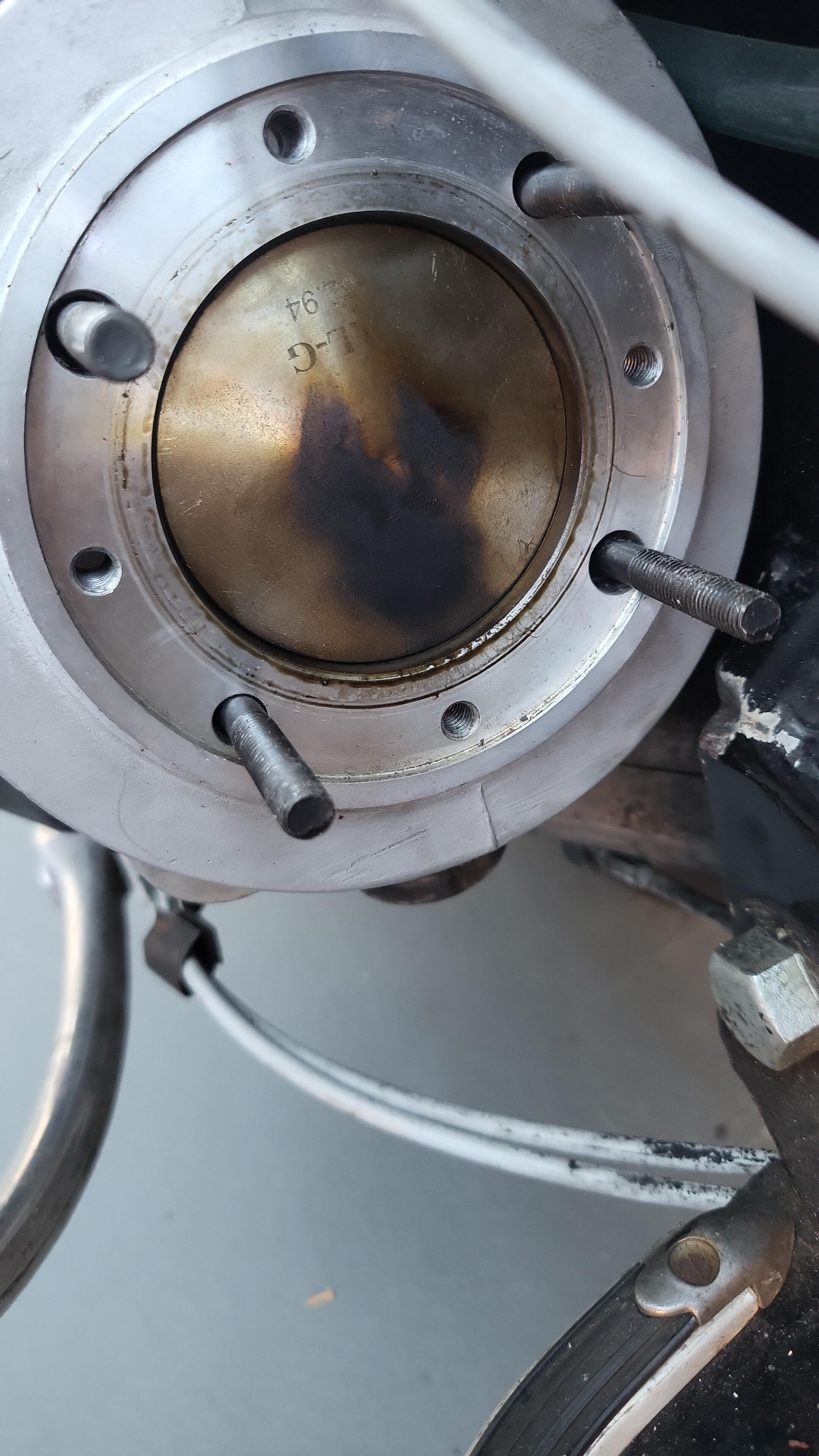

hallo zusammen
ich hatte eine Weile (Dichtigkeits-)Probleme mit dem Vergaser meiner Rally 175. Nachdem ich den revidiert hatte und einige andere Arbeiten erledigt hatte, ist sie sozusagen beim ersten Kick angesprungen und nach der dritten Zündung gabs ein(en) Krach und sie war blockiert....
Dazuzusagen ist, dass ich sie so gekauft hatte, lief eigentlich immer gut. Beim Motor spalten löste ich irgendwann die Blockade, mittlerweile habe ich den Kolben ausgebaut und siehe da....
Ich habe im Gehäuse auch ein paar Späne gefunden, aber nicht wirklich etwas das ich identifizieren konnte.... kann es sein, dass die Kante beim Kolben oben abgebrochen ist und das Problem verursacht hat oder ist es whs. dass irgendwas in den Zylinder gekommen  ist und diesen Schaden verursacht hat?
Ja nu, im (Kurbel-)Gehäuse hat es jetzt auf beiden Seite je eine tiefe Riefe, ich gehe davon aus, dass es das selbe Teil ist das den Kolben zerstört hat.
Stellen diese ein Problem dar? Wird hier irgendetwas abgedichtet?
Auch ist mir beim auseinanderbauen aufgefallen, dass  diese Lippe teilweise abgebrochen ist....IMG_20220806_155651760.thumb.jpg.c4dc1fc739f9fbd533f373fadd973648.jpg
Ist das problematisch?
