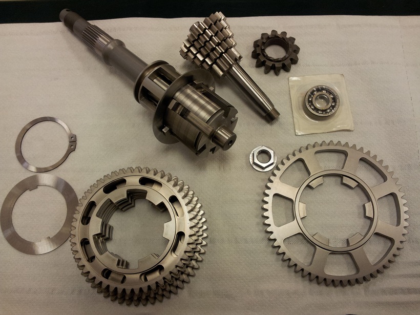

:inlove: :inlove: :inlove: :inlove: :inlove:
post-40685-0-52894400-1362221765_thumb.j
Na das sieht doch endlich mal ernsthaft robust aus!
die teile sind aber top, das 3 und 4 gang wird in den sprints erfolgreich eingesetzt, und die 5 gang variante hält
auch 30ps alltagsfalcen.... wird nur auf anfrage produziert! iss selber der härter der faio :-D
hab ich aus insider info!
luk
Wetten das nicht? Wenn da was grob ähnlich Aussehendes verbaut wird kriegt's aber ganz sicher wenig Drehmoment ab weil's anders primärübersetzt ist. Und es ist dann auch wirklich nur grob ähnlich.
Und klar hält das bei einigen mal 'ne Weile. Interessant wird's halt bei Stückzahlen, da kann man dann 'ne Statistik draus machen. Materialeigenschaften und Physik lassen sich, so meine Vermutung, aber halt nicht beliebig neu erfinden.
Ist für 52Ps gut
Die gleichen Getrieberäder werden bei den 125er aprilia verbaut
Auch beim 53PS 48x56 Falc GP und da hällts auch!! (in der 4 Gang) Variante
Überbreites Getriebe für Quattrini Motorblocj ist auch schon in Produktion... :wheeeha:
