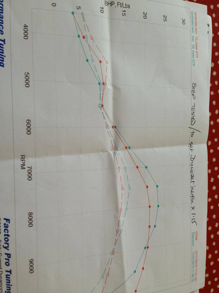

Es werden im Moment um die 50 Motoren gefertigt. 30 sind nach UK verkauft.
Als Neuerung gibt es nur einen neuen Auspuff von Jollymoto.
Beiliegend die Kurve von Camlam.
Ich finde das Ding voll geil. Keine Vibrationen, oscarreifen Sound, Genügend Leistung um vollgasfest sein Ziel zu erreichen.
Einen stärkeren Motor zu bauen ist keine Kunst - aber einen geileren wird sehr schwer gehen.
post-29495-0-79683200-1383385094_thumb.j
hmmm... die kurve sieht aus wie ein SM nur 5 - 10 pferde weniger... und mit der mito balancierten welle vibriert der haufen weniger als eine 2-zyl RD350. und hat mehr druck...
Danke für die Kurven!
Bis auf den Einbruch bei 5500 machen die, meiner Meinung nach, eine gute Figur.
Sind das 2 Läufe des selben Setups oder mit unterschiedlichen?
Wieso sollte der Targa weniger vibrieren und mehr Druck haben, als eine RD?

Ich persönlich finde den Hype um diesen Motor nach wie vor ungerechtfertigt. Mir ist klar warum der gemacht wurde und finde es auch mehr als respektabel das umgesetzt zu haben.
Nur wenn ich den Preis mal in Relation stelle und mir die Kurve ansehe muss ich herzhaft lachen.
Bis auf den Sound und technisch anders zu sein kann der Motor nichts, vor Reso naja, recht später Einstieg, Verlauf mittelmäßig und Leistungsdaten wie mit nem ordentlich gemachten GG- Conversion.
Klar ist nur meine Meinung aber ich verstehe das einfach nicht.

Ist halt schade. Wenn die besagten Teile, um die es hier "zwangsverpflichtend" geht, wenigstens "historische Originale" auf dem Stand des Prototyps wären ... Ok. Aber so ist es nur "neumodischer" Kram, mit dem der Meister selbst schon hochgegangen ist. Warum soll man sowas kaufen?
Klar. Wenn man da Bock drauf hat und die Kohle locker, gibt es keine Grund den nicht zu kaufen.
Fakt ist aber, dass die Leistungskurve für den Aufriss (auch für 2x125ccm) schwer enttäuschend ist. Dabei geht es garnicht um die Spitzenleistung an sich. Aber bei "nur" 25PS hätte ich mir zumindest eine echt seriöse Vorresoleistung gewünscht.
Naja. Ist ja auch am Ende nicht problematisch für mich. Ich hab weder Bock drauf noch die Kohle locker. Ergo: ich kauf den einfach nicht und komme damit deswegen locker klar, wenn andere es doch tun.

Der Edmonds-Karl hat da ja händisch extra für uns Prüfstand-Nazis was drüber geschrieben: "Immer 1,15 mal mehr als wie du" heißt das wohl übersetzt. Von daher darf man die Kurve vermutlich nicht zu ernst nehmen. Vielleicht ist das Aggregat ja auch mehr so als Homage an das, was mal war gedacht, und das funktioniert ja irgendwie schon gut.
Von den Fahrleistungen ist das aber klar für die Füße, zumal ich bei der Kurve beim anschauen schon denke, das nicht alles zu Gold wird und glänzt nur weil da der Karl seinen Wilhelm drauf setzt. Das kriegt man ziemlich sicher besser hin. Als Bastelbasis isses aber halt einfach viel Geld.
