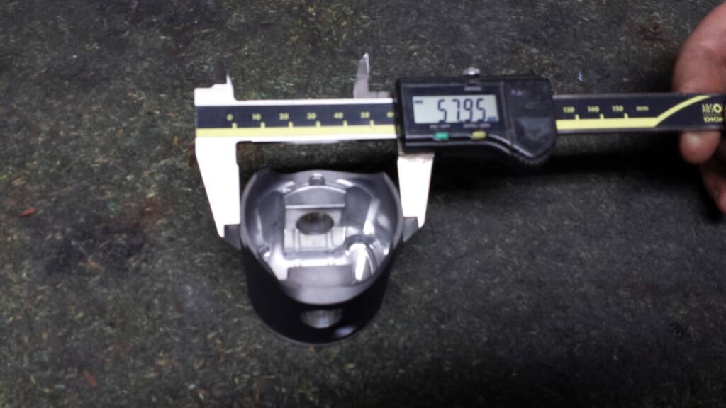

hi, kannst du bitte fuer mich den kolbendurchmesser links/rechts vom Cutout messen?
habe einen vertex kolben, auf dem steht 57,94 aber gemessen komme ich auf 57,84. Kann das stimmen?

Gibt noch ein paar weitere die grundsätzlich in Frage kommen, habe die aber nicht alle ausprobiert:
Vertex: KTM SX-EXC 125 (144cc) 2007-13 57,95mm  Teile Nr. 23384400 (den habe ich)
Vertex: Yamaha YZ-WR 125 1992-93 57,95mm Teile Nr. 22152200
Vertex: Yamaha YZ-WR 144 2005-13 57,96mm Teile Nr. 23335B
Wössner: Honda CR150 2011-13 (144cc)  57,96mm Teile Nr.: 8283DC
Wössner: KTM SX 125 2007-13 57,95mm Teile Nr. 8220D400 (auch Husaberg TE 125)
gibt noch ein paar mehr mit 57,95..
