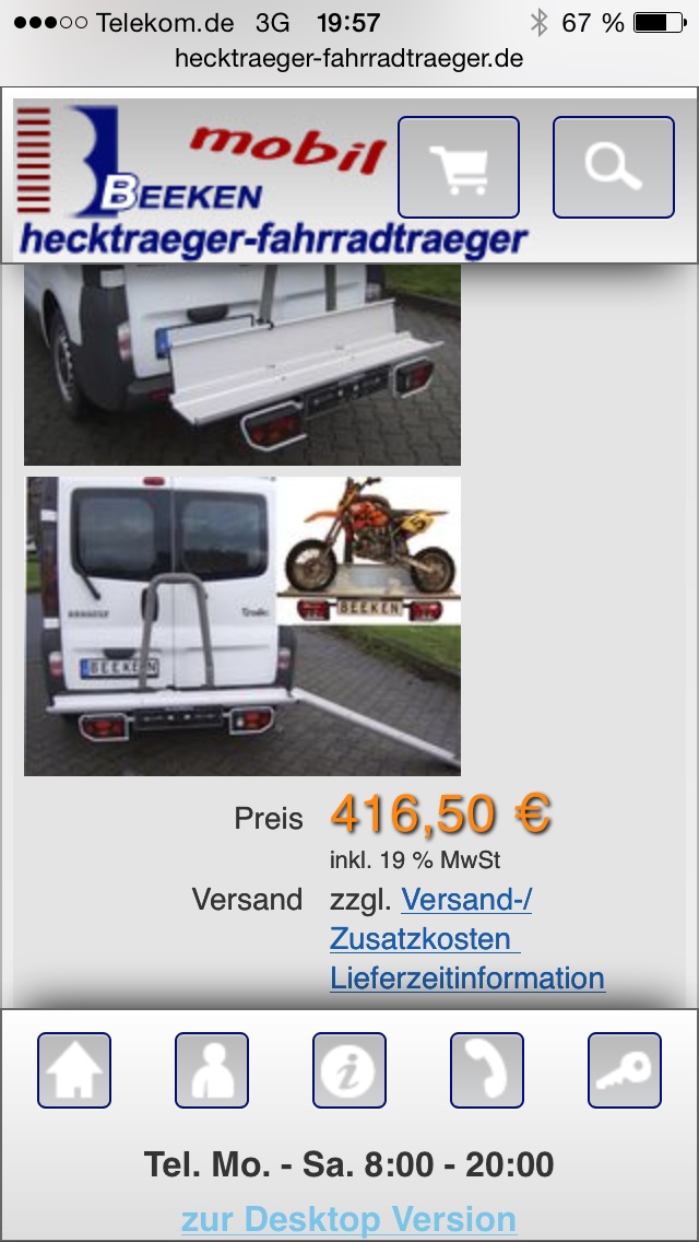

stützlast bleibt bei der ahk aufnahme glaube ich wie für nen hänger z.b.100kg
Genau. Womit das TowCar-Teil bei 100kg Stützlast und 18kg Eigengewicht noch im Rennen ist!
Mein Caddy hat aber nur 80 - Somit is die AHK -Lösung tendenziell raus.
Ich hab grad nen Träger für 416 Euro gefunden !
Wenn jemand oft zu rennen oder Roller rumfährt finde ich das ok ...

Cool, guter Preis! Hab grad nachgefragt, das Teil hat ein Gutachten und ist eintragungsfrei. :cheers:
