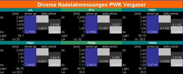

 Gibts die PW24-Nadel, die Ori drin ist irgendwo einzelnd?
Guckst Du.
Ansonsten ist die PW24 Bestandteil des BGM-Nadelsets.
Vermiß doch mal die Nadel - Gesamtlänge, Schaftdurchmesser, Durchmesser an der Spitze, Länge des Konus und vergleiche mit den weit vorn dargestellten Maßen der "üblichen" PWK-Nadeln.
Danke ans Studio München! (oder?)
In meinem BGM-Set hatte ich nix vergleichbares gesehen.
Meine PW24-Nadel hat halt eine paar mm lange, zylindrische Spitze im Dm 1,0.
Blöd, dass ich umgezogen bin. Mein Ex-Nachbar hätte mir einfach n paar nach Maß gedreht....
irgendwie bin ich noch unten fett und oben fett. In der Mitte ist dafür kein Knistern mehr. Morgen mal n halben clip runter.
Wenn 1:1 Ersatz da ist, poliere ich mal was weg in der Mitte
Ich analysiere mal noch rum - je nachdem komme ich mit den Maßen rüber.
Bei der 24er Hamstertränke ist halt die Frage, ob bei den 28er Nadeln der Konus nicht zu lang ist...
Vielleicht wäre zum bestellten Nitro 160 auch nen VHST 26 BD was?
Gruß Bernt
Du könntest Dir HIER mal die Nadelmaße anschauen.
Am Ende ist Deine PW24 nur eine für den kleineren Gaser gekürzte BGM-Nadelset-PW24.
Die BGM-PW24 hat auch einen zylindrischen Teil an der Spitze.
Eine am Schaft und an der Spitze dickere Nadel (z.B. PW28) zu kürzen dürfte ja kein Problem sein.
B.t.w.: Was beuetet Deine Aussage "noch unten fett und oben fett"?
Wenn das die Schieberstellungen ganz zu (unten) und ganz auf (oben) sein sollten, mütest Du dich eher um Leerlaufdüse und Hauptdüse kümmern.
Wenn es den Nadelbereich also die Schieberstellung 1/4 offen (an der Nadel oben) bis 3/4 offen (an der Nadel unten) betrifft, gibt's hier irgendwo ein Schaubild, welcher Nadelparameter (Schaft, Winkel, Clip) sich wo auswirkt.
Messen der Nadel würde Klarheit bringen.

Da ich dies Bild mit den Winkel-Werten nicht ganz checke: was wären so die nächst schlankeren Taper von PW24 ausgehend?
Ich behaupte, ich suche einen kleineren Winkel, wenn unten und oben zu fett oder?
Wenn ich die Zündung umgefummelt habe, dann fahre ich nochmal. Ich fürchte, es bleibt 1/8 und 1/1 fett.
Anschliessend wird ein anderer Taper probiert. Am besten mit leicht dickerem D1 vermute ich. JJQ?
Ist das L1 in dem Keihin-Bild bei dünnen Nadeln außerhalb des Materials -  also manchmal ein theoretischer Wert zum Vergleichen oder?
Dann kann ich meine clip-Posi ungefähr schätzen. (Bisher Mitte.)

Nadel vermessen:
PW24, Dm 2,47 oben verjüngt sich über ca. 21,5 auf 0,99 danach ca. 7,5 zylindrisch
Im Messschieber bei Dm 1,80 und 2,40 versucht clippositionen abzugleichen mit meinem Nadelset. blanker Quatsch.
