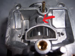

Bei mir war dann noch das Problem, dass die Bohrung für die Nebendüse im Ansaugtrakt
ein Sackloch war, und garnicht bis zur Nebendüse durchreichte.
Auch die Bohrungen zur Hauptdüse waren lediglich angebohrt.
Da bin ich also noch mit einem Bohrer von vorne durch den Ansaugtrakt rein, und habe diese Bohrung aufgemacht.
Siehe dazu hier:
und das hier:
Da diese Löcher bei mir lange nicht richtig gebohrt waren, und der Ansaugtrakt der Nebendüse ein Sackloch war,
konnte die Nebendüese natürlich nicht richtig eingestellt werden, da sie keine Luft bekam.
was im Teillastbereich nach Vollastfahrten zu klemmern neigte.
Ich habe den Fehler erst nach langer Zeit zufällig entdeckt.
Wer Probleme beim Einstellen hat, sollte also dringend schauen, ob diese
Bohrungen richtig gesetzt sind! Das scheint der Grund zu sein,
warum Nachbau Dinger so einen unbeliebten Namen haben.
Das liegt nicht an den Nadeln sondern an nicht richtig durchgebohrten Kanälen.
So long.
Siehe dazu hier:
und das hier:
So long.

- dann das Loch in kleinen Schritten auf 6 mm aufgebohrt (für das bekannte 6 mm Messingrohr aus dem Baumarkt)
- Nicht weiter als bis zu dem alten Benzinanschluss bohren, dann kann man den noch zusätzlich verwenden
- dann ordentlich saubermachen, Messingrohr ablängen und mit UHU 2K einkleben.
Man kann den alten Benzinanschluss natürlich verschließen, aber ich werde beide anschließen.
Viel Spass beim Umbau
post-32627-0-73717600-1393760525_thumb.j post-32627-0-14830300-1393760559_thumb.j
post-32627-0-76638400-1393760611_thumb.j
Bearbeitet von Hjey

Btw. ich fahre den 30er BGM (30er Koso Nachbau) mit tiefer gefräßtem Nadelsitz (ca. 1,5mm).

Alles klar, habe nun die Zufuhrbohrung auf 2,5mm, gummierte Schwimmernadel. Dann vier Austrittsbohrungen horizontal je 2mm. Fastflow Hahn und Schlauch durch Luffi-Loch.
Saugt mir immernoch bei Vollgas im vierten die Kammer leer.
Schwimmerstand ist bislang nur grob eingestellt. Denke das ist aber nicht das Problem, da es sich ja eher um die Versorgung handelt. Heißt, bei Vollgas kommt zu wenig (zu langsam) Sprit nach, selbst bei geöffnetem Schwimmerventil.
Letzter Punkt wäre noch den Schlauchanschluss mit Messingrohr umzubauen. Kann doch nicht sein, dass der Gaser nicht ohne Pumpe zu fahren ist?

Hat schonmal jemand die Bohrung im Nadelsitz vom Schwimmerventil aufgebohrt? Oder immer nur zusätzliche Ausflussbohrungen rein?
Damit musst du richtig aufpassen. Habe mir damit gerade einen echten 28er Keihin PWK versaut. Bohrung war verlaufen und Nadel nicht mehr dicht zu bekommen. Habe dann ein kpl. neues Schwimmernadelventil von der GSXR1100 eingesetzt (Tip aus dem Forum hier). War eine Mordsarbeit um den Gaser zu retten. Wenn du 2mm Bohrung hast, dann müsste das ausreichen.
Woher Deine Erkenntnis?
SNV mit 2,0mm finde extrem eng - insbes. bei den PWK-Hamstertränken mit der kleinen Wanne.
sorry Tipfehler :rotwerd:
War 2,5 mm bei mir.
