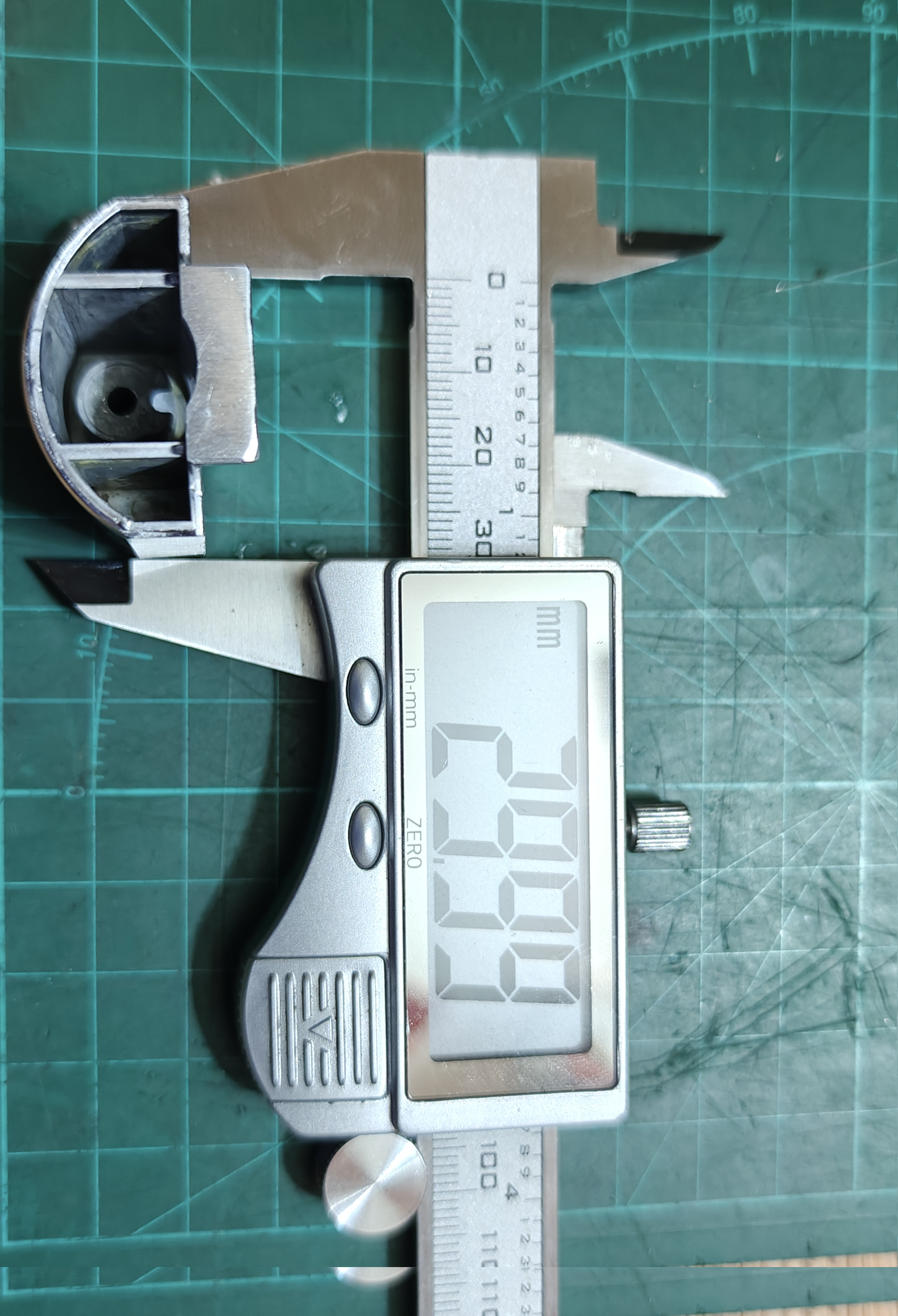

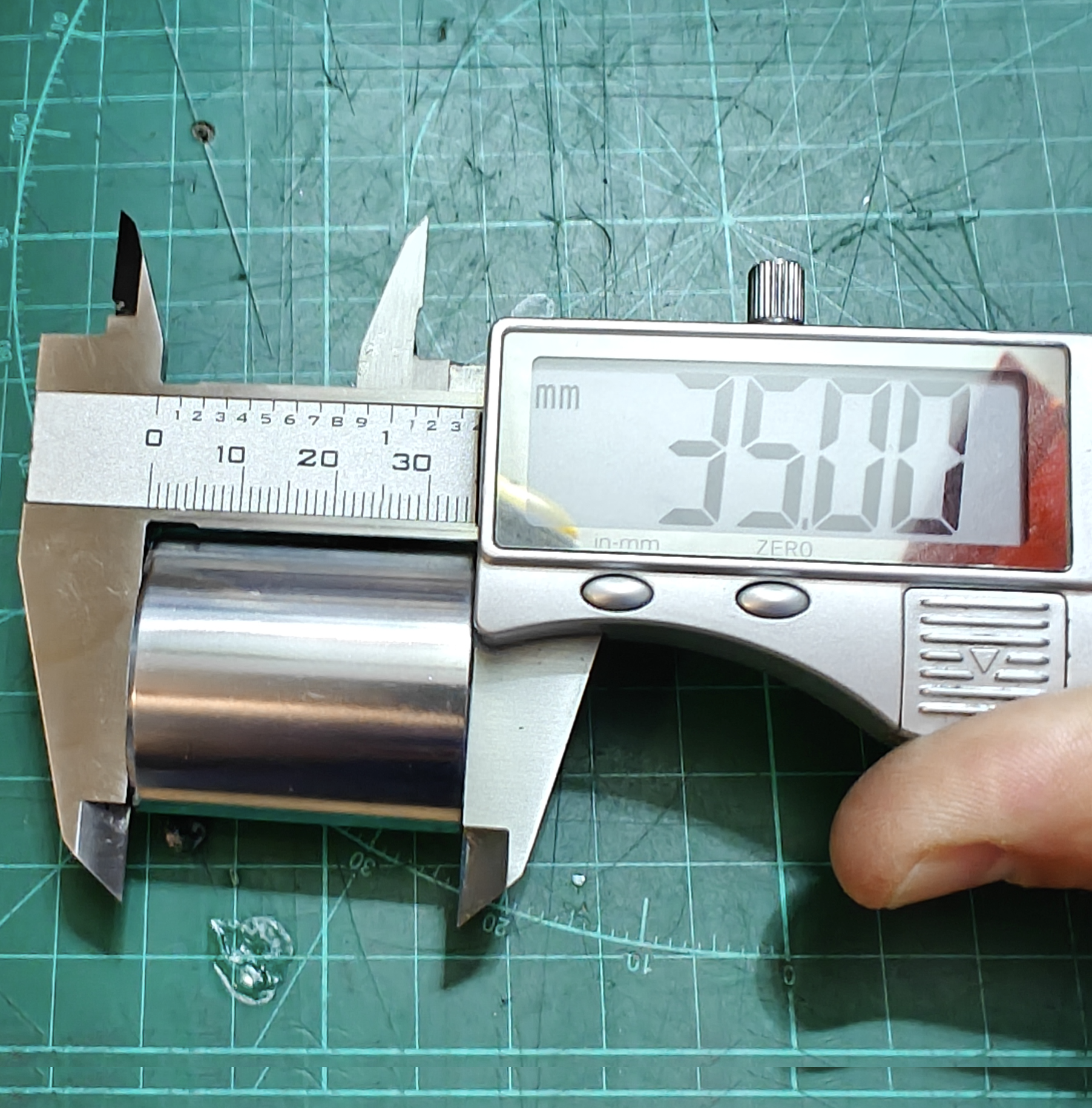

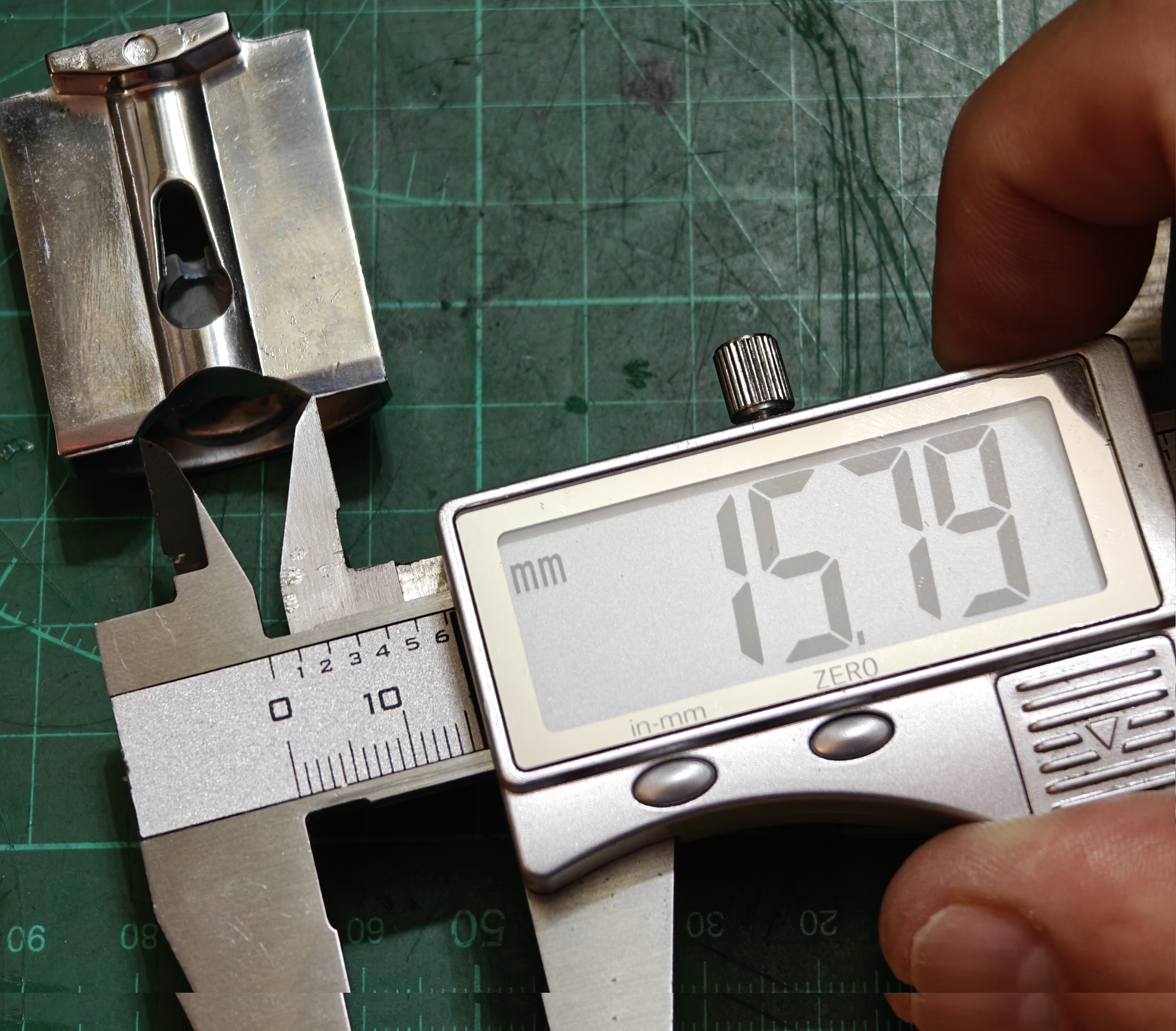

Ich werde den Schieber heute Abend mal vermessen und gebe dir Bescheid. Was für einen Schieber haben denn deine  "Clone"?
vor 2 Stunden schrieb Gaudix:
Ich kann dir nicht einmal sagen, was die Chinesen für einen Schieber verbaut haben ... Finde keinen  Aufdruck.
Same issue here - kann mit deinen Angaben aber dann mal vergleichen.
anbei die ungefähren Maße vom Schieber ....

Sry für die späte Rückmeldung - aber die HKJ scheint ja zu passen :)
Also mein Schieber im 30er Koso (10+ Jahre alt) hat einen größeren Schieber von den Maßen; der Schieber aus meinem 30 Polini PWK ist von den Dimensionen exakt wie deiner.
VG
du wirst lachen.... ich habe soeben den 2. Chinaböller ( PWK 30 ) aus meinem "Lagerbestand" ausgepackt.... und der hat wirklich einen anderen Schieber.... Auch der Vergaserdeckel ist kleiner.... Scheinbar gibt´s bei den 30er PWK Clones unterschiedliche "Baumaße"...
