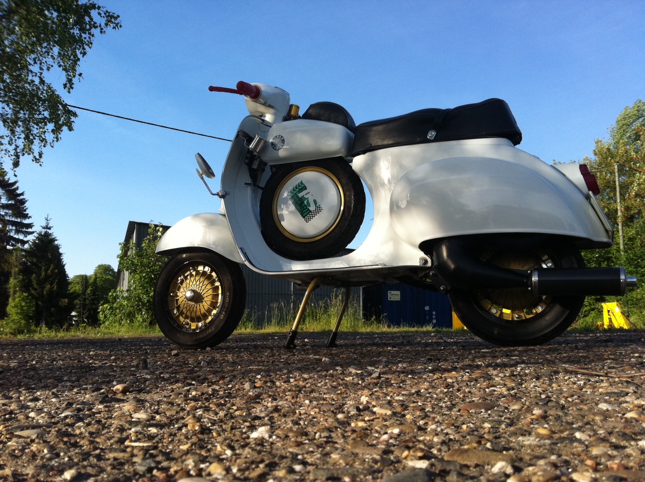

Hier mal meine Spezial.
136er Malossi auf 51mm Hub
Rd 350 V-Force und Eigenbaurüssel
TMX 30
kurzer 4. Gang
Auspuff Proto mit Aprillia RS 250 Dämpfer
überarbeitete Xl 2 Kupplung
PK Gabel
teilhydraulische Grimeca
Bitubo
Was noch im Winter 2011/2012 geplant ist:
Gabel kürzen, Bitubo raus RS 24 rein, Vollhydraulische Grimeca, dezenter Drop, 35er Keihin
post-34715-058397200 1308769248_thumb.jp
post-34715-032400400 1308769362_thumb.jp
post-34715-096192600 1308769409_thumb.jp
post-34715-061621500 1308769743_thumb.jp

ich würde noch versuchen, den auspuff höher zu legen. so wie das auf den bildern aussieht, wirst du recht schnell bodenkontakt haben.
Ich fahr so schon 2 Jahre ohne das der jemals aufgesetzt hat. Vielleicht muss ich mal bei dir oder einem anderen erfahrenen Rennfahrer Fahrstunden nehmen um den zum kratzen bringen. :wacko:

was hast du denn für nen stossdämpfer verbaut hinten? der rahmen is viel zuhoch...bzw. merkt man es am motor wie der drinnen hängt. das muss tiefer :wacko:
Nein, das muss nicht tiefer. Hab den Stoßdämpfer hinten versetzt, wodurch der Roller auch höher wurde. Davor hat der Krümmer am Stoßdämpfer angeschlagen.

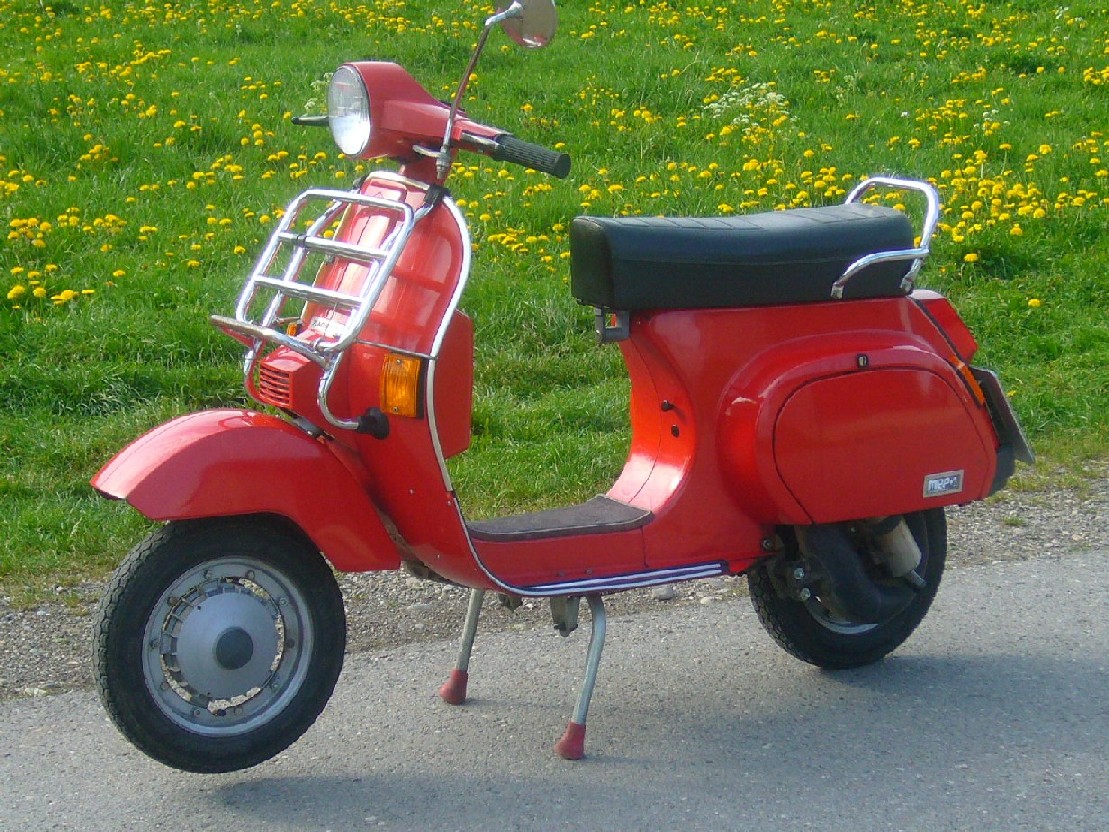

So hier mal mein Alltagsroller.
Hab die PK 80 in einem sehr guten Zustand gekauft, aber der Motor war platt. Da hatte wohl mal einer vergessen, das der Roller gerne Mischung hätte.
Also hab ich einen Motor aufgebaut und den Roller mal poliert und gewachst. Alles was am Roller verbaut wurde lag noch in der Werkstatt und ich denke für ein Resteverwertungsprojekt ist die Karre jetzt ganz nett.
Motor ist ein 136er Malossi mit PM 40 und zur Zeit noch einem 25er PHB. Alles human bearbeitet. Der PHB wird wohl noch gegen einen 30er TMX getauscht.
post-34715-056712000 1309015393_thumb.jp
post-34715-078674700 1309015461_thumb.jp
