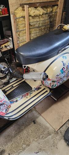

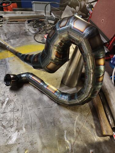

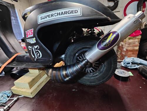

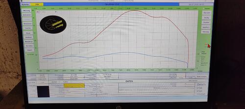

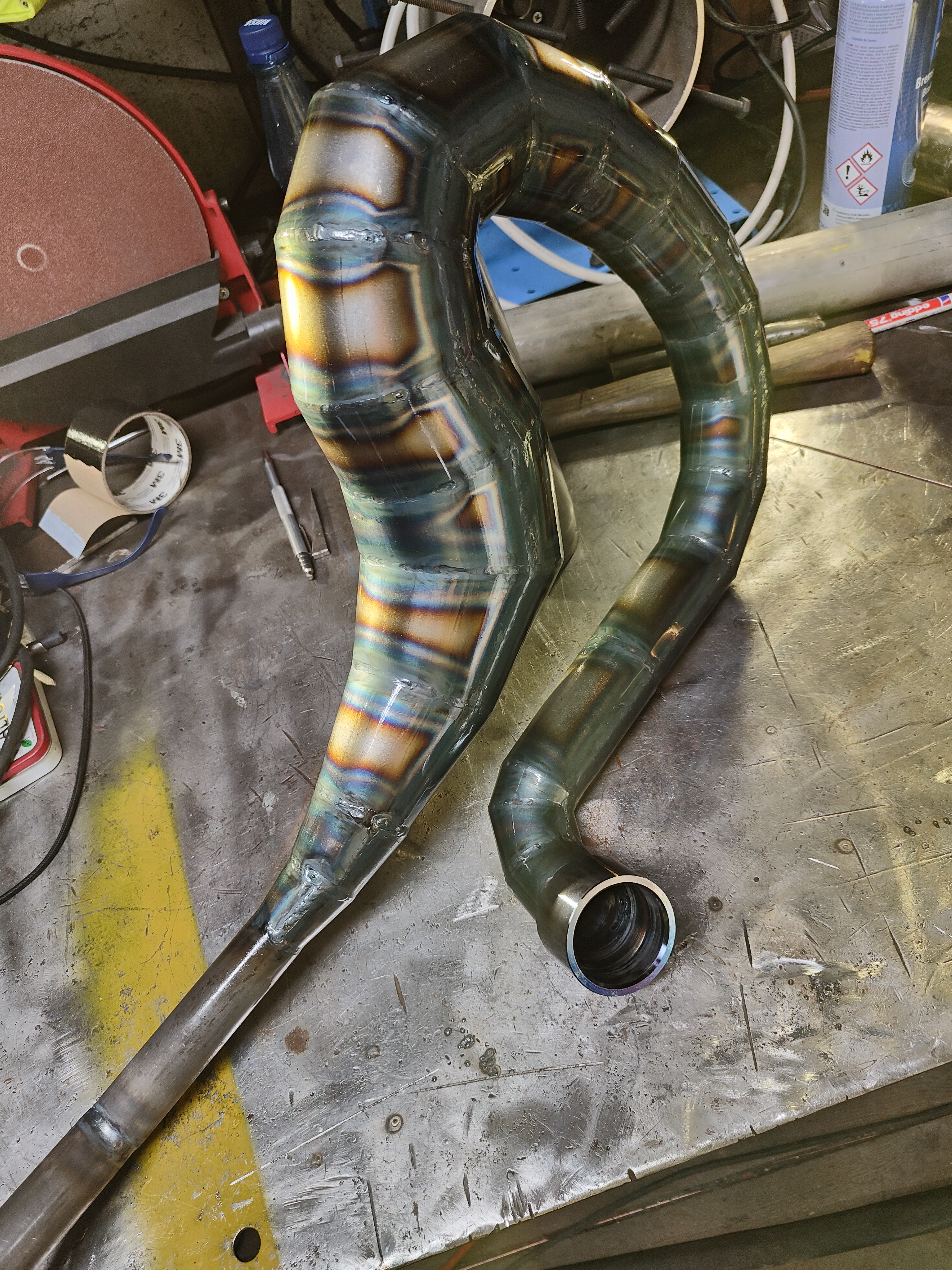

Ich hab es ja schon gesagt, hier noch eine Kurve auf einem PnP quattrini, mit einem Auspuff der auch für meinen Renner war aber den ich noch als Straßentaugliche Version anbieten werde. Hier etwas für sportliche Fahrer/Setups
M252 Uncle Tom Glocke auf Pinasco Slave, PnP, ~127/180, steht auch alles im Diagramm.

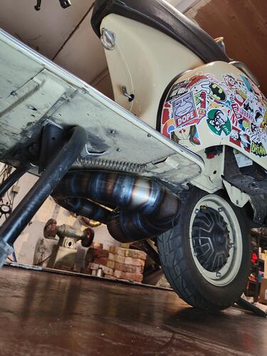

Also so soll er natürlich nicht drüber hängen 😅
So ist die Verlegung gewesen für den Renner, so ist es nachvollziehbar
Wie das ganze mit dem richtigen Motor läuft, kann es in Wer hat welche Leistung sehen, dort gibt es einen Post mit zwei angehängten Kurven von mir, die mit Knapp 52ps ist der Gleiche Auspuff. Ich bin hier noch nicht so firm mit verlinken und zitieren und so...
VG

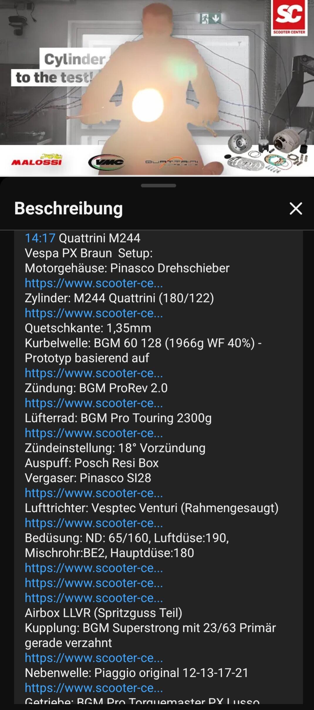

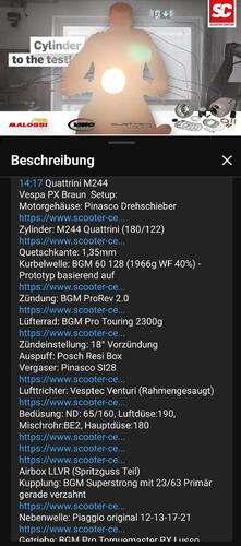

@wheelspin Hab das Video nochmal angesehen. Am Anfang sagt der Moderator alle Motoren laufen auf si24, bei der Einblendung vom m244er steht das auch so bei der prüfstand eingabe.
Sind jetzt alle drei motoren auf si24 oder si24 (malossi) / 26er (vmc) / 28er (quattrini) wie in der Videobeschreibung?
vor 16 Stunden schrieb PK125XL_AT:
immer diese Spitzfindigkeiten muah
vor 21 Stunden schrieb PK125XL_AT:
Auf der blogseite ist das ja nochmal um Detail beschrieben mit dem Verweis, dass es sich nicht um eine wissenschaftliche Untersuchung handelt…. Dennoch doof, dass man die Peripherie ändert, das hat mit nem reinen Zylindervergleich m.E. Nichts zu tun….. 24er vs 26er vs 28er und polini vs posch resibox…. Das so als Zylindervergleich zu titulieren ist einfach panne….
Aber zu sehen, wie die jeweiligen out of the Box Konfigurationen jeweils abliefern, das finde ich schon fast wieder gut
Stimmt, habs gefunden, blog an sich ist mega, viele details schön zusammengestellt.
Dort steht explizit si28...mir kommt halt 180er HD bei 190HLKD mit venturi sehr sportlich vor...hab selbes setup...versuch macht schon klug.
Zitat:
Der verwendete Pinasco SI 28 ist aus Sicht des Fahrers „eigentlich nicht nötig“, bleibt aber, weil das Setup sauber abgestimmt ist.
Diagramme: von der seite: Da steht überall der si24 drinnen, vielleicht ein C&P Artefakt

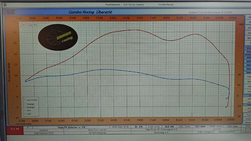

@Schorse kannst du bitte einmal deinen Gran Tourismo EVO auf deinem starken Membranmotor schnallen und das Diagramm hier veröffentlichen um dein Auspuff mal richtig einschätzen zu können?
Vielen Dank
cheers
@Uriel hi ja kann ich mal machen, ich muss den nur erstmal wieder ganz bekommen aber ich kann gerne vorab mal nem PnP Quattrini mit 127/180 ne Kurve rein stellen. Die SZ sind nicht ideal aber für eine Bandbreite zum testen immer noch am besten finde ich.
VG
vor 14 Minuten schrieb Schorse:
VG
Hi,
ja dies wäre auch interessant aber am meisten würde mich eine Kurve auf/von einem scharfen Motor mit dem Auspuff interessieren.
Ob man quasi durch das Umstecken vom Auspuff einen schön fahrbaren, starken Tourenmotor mit 40 PS/Nm erhält.
Danke
@Uriel Da werde ich jetzt schon sagen können das der Auspuff das nicht leisten kann. Er sollte möglichst früh funktionieren und dabei einen schönen Einstieg haben wie eine Box, das war der Gedanke und am besten PnP funktionieren. Einen Tod muss man dann sterben, es geht entweder mit viel Drehmoment, sehr früh, das geht dann meistens schlagartig wie S&S oder mein Sargent. Der GT EVO soll als Box Ersatz dienen für harmonisches fahren und keine Spitzenwerte liefern. Fahrbarkeit war das Hauptaugenmerk bis 6000upm. Hat funktioniert, jedenfalls beurteile ich das so. Langes Getriebe rein und Abfahrt 😉

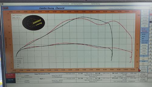

GranTourismo EVO M252 PnP.pdfGranTourismo EVO vs Polini Box M252 PnP.pdf
IMG_20251211_154502.jpgIMG_20251211_154344.jpgIMG20250719094145.jpgIMG20250717230546.jpgIMG20250717230016.jpg
Die Verlegung ist noch nicht vollendet aber so in der Art. Ich hoffe der Rennmotor läuft bis Mitte Januar, dann kann ich eventuell das gleich mit testen. Bisschen Geduld noch 😌
VG
thumbsup
Danke, sieht doch gut aus (der Auspuff und das Diagramm).
Ich könnte mir schon vorstellen, dass der Kamelbuckel mit mehr Steuerzeit verschwindet und ordentlich Leistung anliegt.

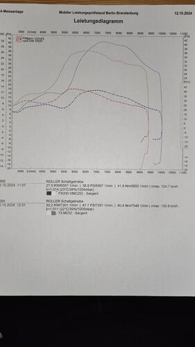

Vielen Dank! Ja der wird verschwinden mit mehr VA. Ich hab den Zylinder dieses Jahr bewusst so gelassen um erstmal genug Kurven PnP zu sammeln. Im Frühjahr muss ich den Motor sowieso machen und dann werde ich den Zylinder tiefer setzen und fräsen. Ich denke so an 122-124/185-188. Dann wird wieder alles einmal getestet an Anlagen.

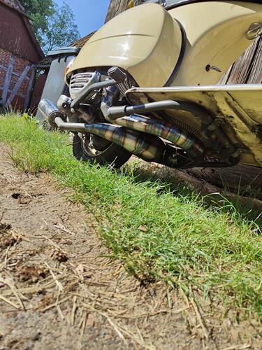

Eine 40/40 Kurve könnte so aussehen. Das war der Motor von @Steely der kann da mehr zu sagen. Das war mit dem Sargent und es geht dann natürlich das "Touring" wieder verloren aber das wieder Geschmackssache. Ist wahrscheinlich mehr was für Flachland Heizer wie mich 😂
Der VMC war PnP im Diagramm
