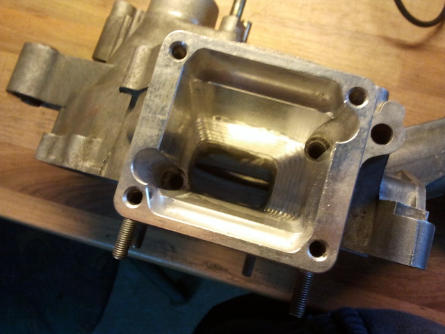

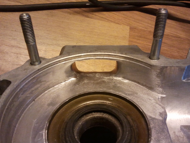

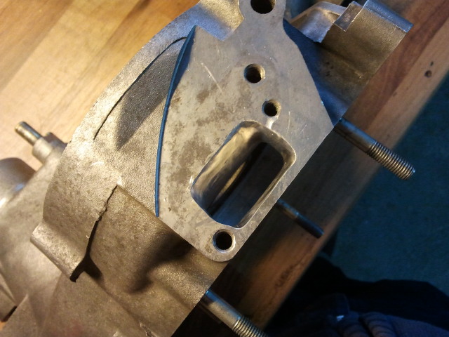

Hi zusammen,
Bin dabei meinen 80er PX Block für den Quattrini vorzubereiten. Derzeit ist der Einlass in Bearbeitung. Ich würd gerne mal eure Meinung zum bisherign Stand hören, wo evt noch was weg kann oder ob es soweit schon ganz gut ist?!
Hallo Neuer. :cheers:
Topic heißt zeigt her euren Einlass oder so, da sind einige gute Fotos von großen Löchern drin.
Gibts das auch irgendwo für SF
soll das eine Aussage oder eine Frage sein? Ansonsten evtl. mal im SF Bereich schauen
