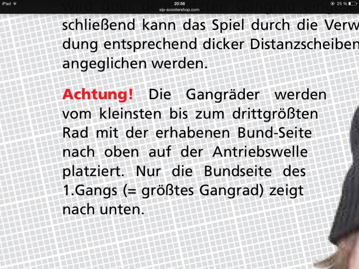

Zahnräder sind wie folgt montiert:
Gang 4 plane Fläche nach unten
Gang 3 und Gang 2 erhabene Fläche nach oben
Gang 1 plane Fläche nach oben
Neben- und Hauptwelle sind an korrektem Sitz, da schliesse ich ein Fehler aus, oft genug gemacht.

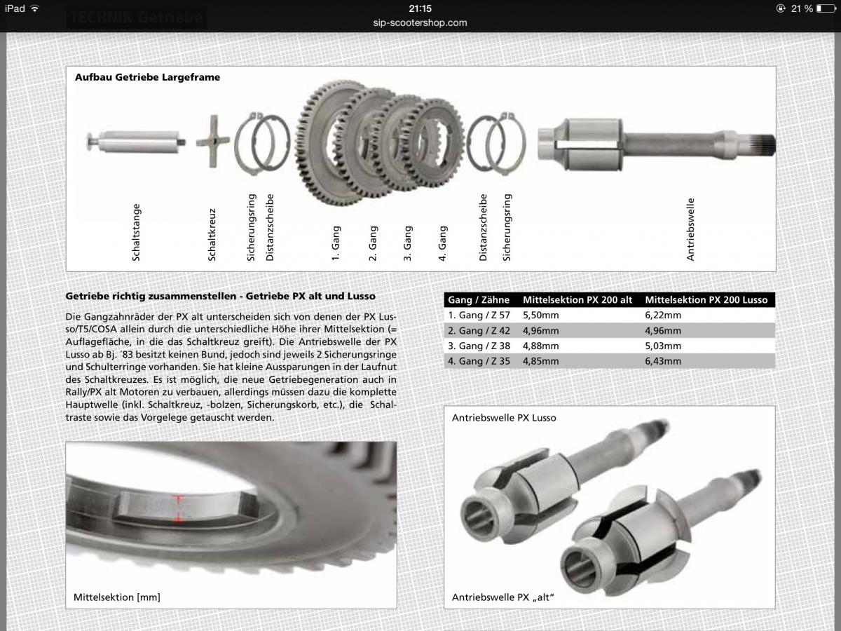

Sind alt und lusso Tannenbaum identisch?
Alt und Lusso Tannenbaum sind identisch, lediglich die Nebenwellenachse ist anderst! Hab anfang des Jahres nen Cosa Tannenbaum in meinem PX alt Block verbaut :thumbsup:

Die Abbildung ist ein Lusso Getriebe ... ich habe ein alt. D.h. nur oben den einen Ring mit 1 Nase und darauf den Sprengring.
Einzig mit den einzelnen Gangrädern bin ich mir nicht sicher, die Mittelsektion sauber zu messen ist nicht so easy, d.h. ob Lusso oder
alt lässt sich nicht 100% ig identifizieren. Hab nen Haufen Gangräder hier, die untereinander getauscht werden könnten. Aber unabhängig davon,
dass die Räder besser fluchten sollten, muss die Mittelsektion der Räder später auch zum Schaltkreuz passen ...
Ein letzter Versuch.....Schaltbolzen mit dicker U-Scheibe zwischen Schaltkreuz verbaut? Wegen Schaltkeuz passend zu den Gangrädern?
