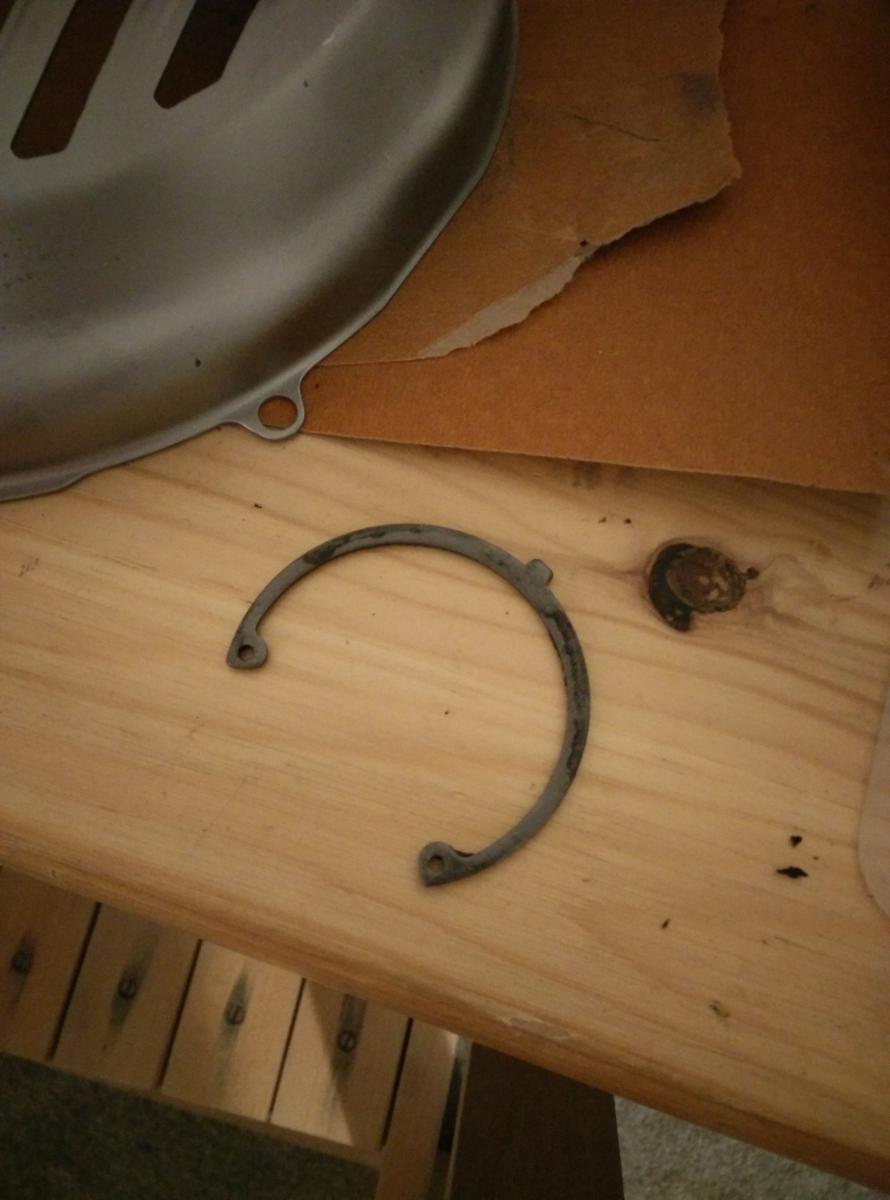

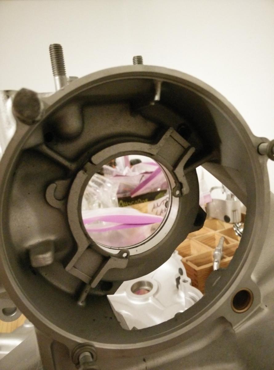

Servus Leute,
kann es sein, dass das große Kugellager von der Kurbelwelle in meiner PX80 (Bj 83) nur von zwei Sicherungsringen gehalten wird, und es im Lagersitz/ am Gehäuse keinen richtigen "Anschlag" gibt?
Ich frag das, weil ich wohl einen der Sicherungsringe verschlampt habe, und ich nun einen neuen brauche. Auf allen Explosionszeichnungen, die ich beim SIP finde, wird jedoch nur _ein_ Sicherungsring angezeigt.
Finde das gerade ziemlich dubios O_o
post-54495-0-38501500-1418411907_thumb.j
Jo, da gehört ein zweiter Sprengring hin, aber er wird nicht nur durch die 2 vorhandenen Nasen gehalten.
Oder man kann das auf dem Foto schlecht sehen, drück Dir die Daumen dass es nicht die Variante ein Post weiter oben ist.
ne, da is nix weggebrochen. Die umlaufende Nut ist noch wunderbar vorhanden. Den Sprengring von _dieser_ Seite habe ich noch... (siehe Photos).
Der _andere_ fehlt mir aber.
Was ich aber nicht verstehe, ist die Tatsache, dass jede Explosionszeichnung einer PX-alt beim SIP nur einen Sicherungsring aufweist...

Abgesehen von der Tatsache, dass man die zitierte Nut beim Einpressen von Kulu-Seite aus massiv der Gefahr aussetzt sie abzubrechen, ist das wohl egal. Von daher: von Lima-Seite aus.
hm das verstehe ich jetzt nicht...
Wenn ich das Lager von der Lima-Seite einbaue, dann stößt es hinten auf Anschlag doch gegen den Sicherungsring, der eben in der heiklen Nut (auf der Kupplungsseite) sitzt.
Ist nicht genau das das Gefährdungspotential bei dieser Nut?
Wenn du das Lager mit dem Vorschlaghammer einbaust, ja! [emoji41]
ich brauch aber keine reparaturlösung :)!!
Ich brauch den Lima-seitigen Seegering. Auf der Explosionszeichnung finde ich genau einen Sicherungsring; ich brauch aber 2...
