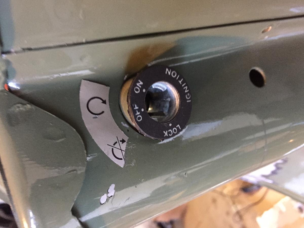

hallo,
kann mir jemand sagen, wie am zuendschloss der bloede ring (siehe bild) befestigt ist ?
ist der wo on/off ignition drauf steht....ist der nur eingepresst ? einfach rausschlagen ?
gruesse

hallo,
gruesse
heraus ziehen sollte gehen - wird in der regel nur durch den schließzylinder gehalten und gegen klappern mit einer bogen feder gesichert
hmm...sitzt aber tierisch fest....ziehen geht def nicht !
rausschlagen wuerde gehen von vorne...also gabelseitig.
was meint ihr ? jemand ne ahnung ? ich will ja nix zerstoeren.....
Bearbeitet von femo
vorsichtig mit nem Schlitz-Schraubenzieher raushebeln?
Kannst ja auch mal die kleine Schraube hinter der Kaskade entfernen und versuchen den Schlosszylinder raus zu drücken.
Vielleicht geht das Teil mit ab
hallo,
gruesse
Was ist das für ein Modell?
Bei Lusso normalerweise nur rausziehen.
Vielleicht ist es bei dir eingeklebt, da schon einmal getauscht und der Tauscher das mit der Feder nicht gerissen hat, oder so?
danke mal an all die schreiber, vielleicht war das auf dem bild nicht gut zu sehen, der zylinder ist schon raus.
es ist nur noch der ring, der auf einem alueinsatz sitzt....schrauben oder federn sind da keine mehr, und der rahmen
ist ein LML 2008.....
