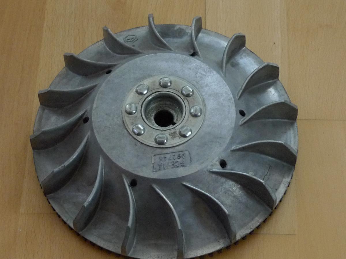

Und wieder ein kleines Problemchen! Habe ein Polrad erstanden und will es an meiner PX 150 Bj 2011 verbauen! Das Polrad hat kein Innengewinde für einen Abzieher!
Muss dann wohl mit Sicherungsring und der Mutter mit dem Sockel laufen! Jetzt hat ja aber die Kuwe ein M12x1,25er Gewinde und da find ich irgendwie keine von diesen Abzieher Muttern! Geht das mit dem Abziehen mittels Sicherungsring überhaupt mit einer M12 Mutter? Weiss jemand wo ich die passende Schraube kaufen kann?

Bist du sicher, dass das ein Polrad für eine PX ist?

Für das Abziehen mittels Seegering und Bundmutter, müsstest du erstmal ne NUT für den Ring haben ...
