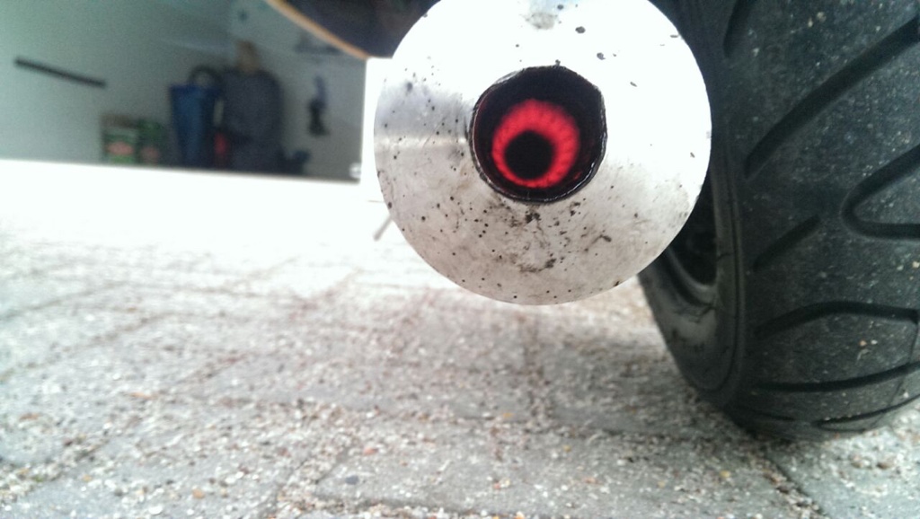

das doch nicht normal oder was?
laut dem Fahrer steht sie jetzt schon 5min
Ist da ne Lampe drin?

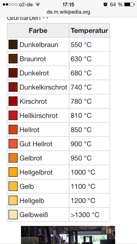

DDa es recht hell ist sollten das über 800° sein :blink:
Was für Dämmmaterial ist denn da drin? Falls es Tabak ist hört es erfahrungsgemäß nach fünf Minuten auf zu glimmen...
...und 800° C sind es nicht mal kurz nach dem Zylinder - zumindest nicht lange ;-)
Bearbeitet von Nudge
Der steckt nur drin - evtl. vorsichtig raushebeln (ich gehe davon aus, dass der Zylinder schon draussen ist).
