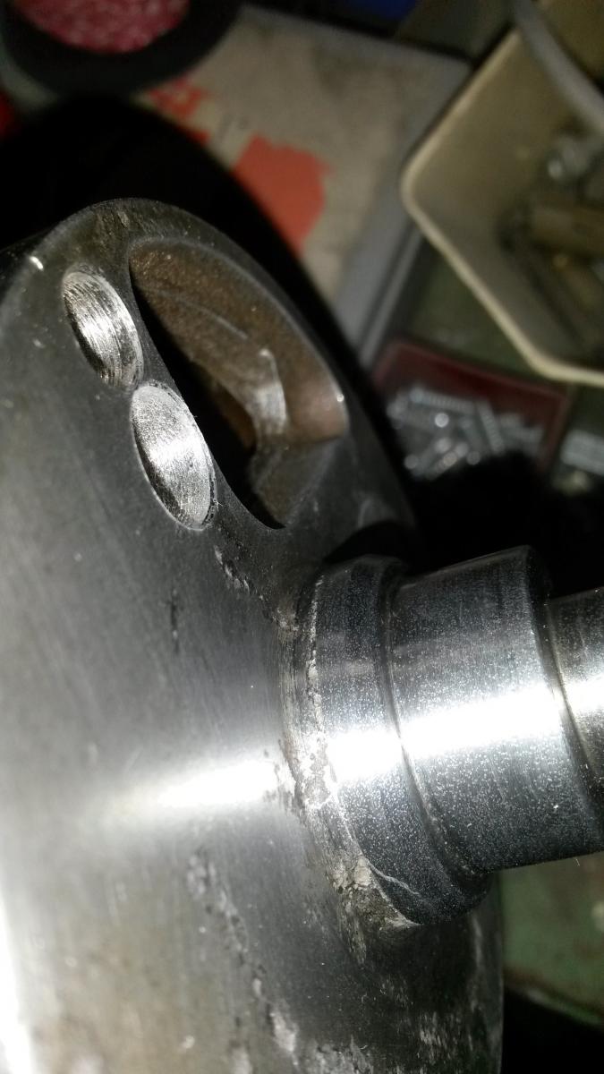

Moin.
Kann man das so noch einbauen? Oder würde der SiRi das nicht mehr abdichten?
 post-53289-0-61571700-1422111186_thumb.j post-53289-0-19570400-1422111196_thumb.j
Bearbeitet von Daniel89
Ist da Lacknebel drauf oder was? Kann man schlecht erkennen.
Eine Kurbelwelle bietet sich aber perfekt zum Einspannen in die Drehbank an - einmal ohne Abtrag über den Sirisitz und alles ist gut.

Da hat der Simmerring Karussel gespielt, richtig?
Welle gehört nun in die Tonne.
Einen Wellen-Dichtringsitz kann man zwar generell mit einer Hülse reparieren, würde ich aber nur bei einer One-Off-Welle machen.
Jap, richtig. Die Welle hat leider genau auf der Dichtfläche minimalen Lochfraß. War mir nicht sicher ob der SiRi das noch abdichtet, deswegen die Frage.
post-53289-0-83103300-1422132955_thumb.p
Dann hab ich wenigstens nen Grund direkt auf Langhub zu gehen  :wheeeha:
Also falls jemand noch ne gute 60er Welle hat, alles anbieten bitte.
