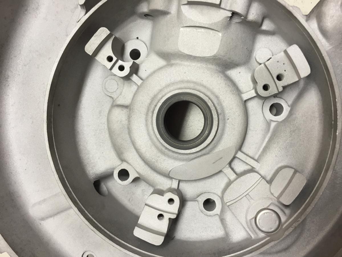

Die stammt von nem 200er 76M Moto Vespa den ich für nen 80er Umbau auf 200 gekauft hatte.
Jetzt bin ich gerade etwas angepisst weil die Zündung am A***** ist und die Ducati ja scheinbar nur mit Umbau am Gehäuse passt. Is n bissel nervig, hatte mich vorher erkundigt ob die Spanier gleichteile wir PX alt sind, scheinbar ja nicht so.... doof
Hoffe nur dass der Rest dann passt, neue KW etc. hatte jetzt gerade schon gelesen, dass das Schmierloch für das Nadellager ggf vom Simmerring verdeckt wird... so was nervt mich jetzt schon....
was taugt den an der ZGP nicht mehr?
Evtl. noch rettbar?
Evtl. die MV-Händler hier ein Ersatzteil für dich?
Bevor du alles umstrickst.
So hat sich wieder alles etwas entspannt, hab nachgeschaut und festgestellt dass mein Motor beide Femsa und Ducati aufnehmen kann.
Glück gehabt.
