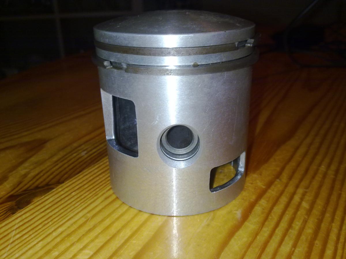

Hilfe! Was ist das für ein Kolben? Verwendbar im GG 207 Polini?
Danke
@alfahaza: über den Kolben bin ich auch schon gestolpert, aber der hat ja wenigstens die schmaleren Ringe... Sehr seltsamer Kolben den ich hier hab Gibt hier APE-Fahrer? Vielleicht hat der kolben was damit zu tun? Da ich ihn eher nicht brauch könnt ich ihn ja evtl verkaufen wenn ich wüsste wofür der ist...
@goof: jo die Ringstöße passen
Danke für die ersten schnellen Antworten! Sowas hab ich schon befürchtet... Sollte es nun Polossi werden: Beim mallekolben gibts wohl A-D Maße und das zu ein und der selben Nenngröße. Ich habe also sowohl ein kolben 68,5 A gesehen (scooter-Center) als auch ein 68,5 D gesehen (LTH)! Hab ich da jetzt was nicht gerafft?? Außerdem ist die A-Größe immer die teuerste (ca. 10€ mehr als die anderen Größen) Grüße! Ok man kann sich das beim scooter Center wird's auch erklärt... Der Durchmesser steigt von Gruppe zu Gruppe um 1/100mm und der teuerste ist der am meisten gekaufte
Ahoi an alle, Ich brauche hier mal Hilfe, da ich keinen Plan habe was ich hier für ein Kolben habe... Alles Grundlegende Vorweg: (alle Angaben in mm) Kolben trägt die Bezeichnung 6615 GPM mit dem Maß 68,5 (oben am Kolbendach ca. 68,33, unten am Kolbenhemd 68,40) der Kolbendachwinkel kann ich grad nicht bestimmen, da muss ich mich schlau machen wie man das misst! Der Abstand zwischen den Kolbenringen beträgt 3,75mm, Kolbenringe an sich sind 2,45mm breit. Der Kolben hat am hemd eine durchschnittliche Wandung von 3,5mm und ganz oben bis zu 5,5mm, ansonsten sieht er eigentlich aus wie ein originaler 200ccm Kolben, nur halt im Maß 68,5mm. Alle anderen Maße hab ich in der Skizze im Anhang angegeben (ich hoff man kanns erkennen) Vielleicht könnt ihr mir helfen diesen Kolben in Richtung Polinikolben zu fräsen, feilen, bohren oder was auch immer Sinn macht... oder sollt ich das lassen und mit meinem GG 207 mit 68,5mm Bohrung nen Polossi draus machen (für 57mm Hub auf DS und 24SI ) und diesen Kolben in nen O-tuning Zylinder mit 68,5mm Bohrung reindrücken? Hoffe ihr könnt mir da helfen, Viele Grüße!
