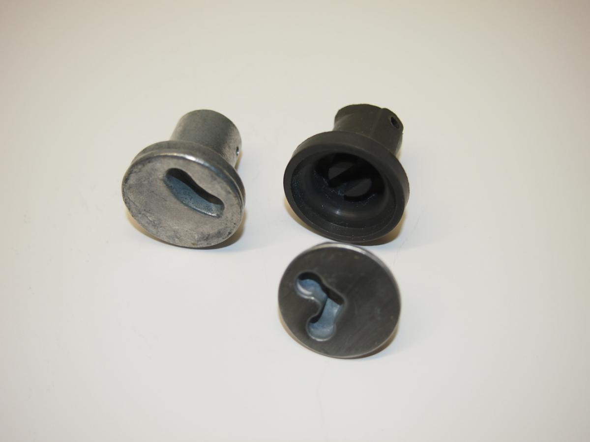

der Drehschieber meines Benzinhahns VSX1T PX alt besteht aus 2 Teilen (auf dem Foto rechts), dem eigentlichen Metallschieberteil und einem Kunststoffdrehteil, das hinten drauf sitzt und in das der Bedienhebel eingreift. Das aktuell verfügbare Drehschieber(-ersatzteil) ist beides in einem (auf dem Foto links) passt aber bei mir nicht, weil's am Anschlag durchrutscht. Würde gerne nur das Kunststoffteil austauschen. Wer weiß, ob und wo man es herbekommen kann?

Kauf Dir einen kompletten Benzinhahn. der kostet 8-15 Euro. Reparaturen bringen Dir nur Aerger und Du musst jedes mal den Tank ausbauen, wenn Du merkst, dass es doch nicht richtig dicht geworden ist oder nicht genuegend Benzin zum Vergaer fliesst. .
Moin,
welchen empfiehlst Du? Habe jetzt schon verschiedentlich gelesen, dass zB die von RMS sich nicht immer dicht sind...
Gruß!
Habe einen RMS drinnen. Passt gut.
Kannst ja aber auch den BGM Faster flow rein machen. Da würde ich dann eber keinen iD7 Schlauch nehmen sondern einen etwas dünneren (id6) da der Außendurchmesser beim BGM dünner ist.
hab den BGM Faster Flow mit Di 7,5 mm Gummi-Schlauch und ist mit Schlauchschelle befestigt absolut dicht! Den Hahn kann ich wärmstens empfehlen!
